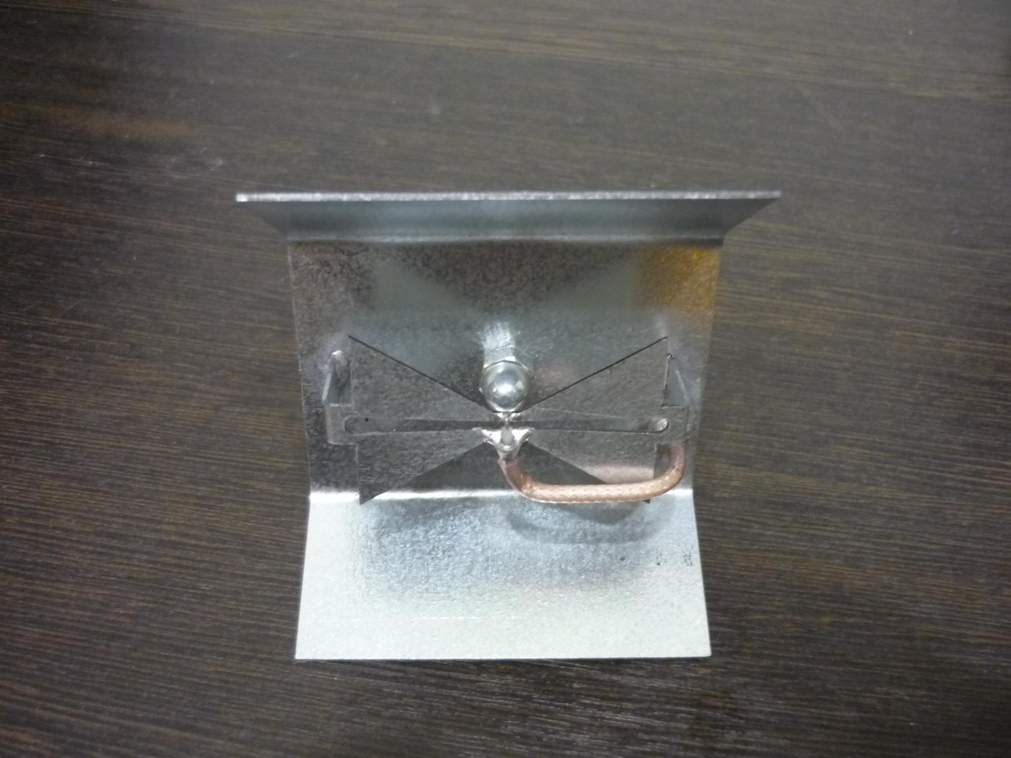

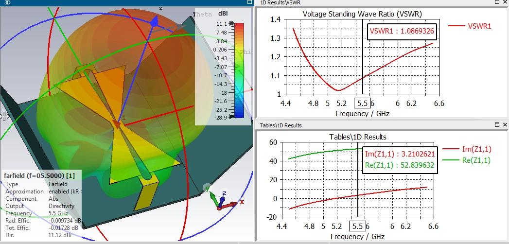

Алекс, этот облуч для офсетки. Вроде бы. А тема для прИямо фокусов "Параболическая приямо фокусная+ облучатель 5ГГц своими руками"
вот скажи - такое наращивание имеет ли право на существование..сбудется ли мечта идиота касаемо еще большего усиления? или народу сия контсрукция будет как :bad:?
