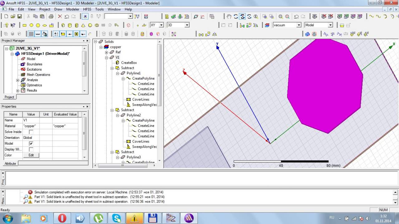

да!!! уже рисую!!! Допер c вашей помощью.))) Спасибо Uve!!!Сообщение от uve Посмотреть сообщениеAleks, используйте возможность построения замкнутого полигона по опорным точкам. затем просвиппируете его вдоль вектора на 0.5 мм( по нормали к плоскости).
Вобщем смоделировал, очень интересная антенна вышла, играясь только размером рефлектора и бортиков можно заставить антенну работать еще и на вифи(там резонанс то же широкий получается), можно сделать полоску КСВ по уровню 1,5 1800-2300.Последний раз редактировалось Aleks07111971; 16.07.2016, 23:15.

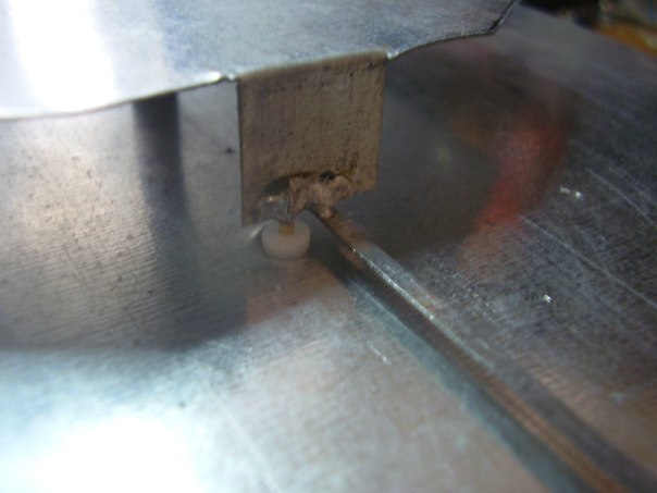

Разьем надо паять в центр лепестка, а вобщем неплохо, молодец.Сообщение от Folk Посмотреть сообщениеОцинковка 0,5 + оргстекло. Рефлектор 310х145 мм
Паяем патчи, напаял как получилось)
Как всегда думаешь - главное не забыть! и забудешь обязательно... ладно, попробуем так.Сообщение от Aleks07111971 Посмотреть сообщениеРазьем надо паять в центр лепестка, а вобщем неплохо, молодец.
Отличная работа, ждём результатов испытаний.Сообщение от Folk Посмотреть сообщениеКак всегда думаешь - главное не забыть! и забудешь обязательно... ладно, попробуем так.
нет. не успеваю. Будет Харченко с 36 мм сторонами и эта панельная.Сообщение от Aleks07111971 Посмотреть сообщениеА второй вариант сделаешь?
В таких размерах не будет хорошо работать. Это я про панельку.Сообщение от Folk Посмотреть сообщениенет. не успеваю. Будет Харченко с 36 мм сторонами и эта панельная.
А что у него не так с размерами панелькиСообщение от Aleks07111971 Посмотреть сообщениеВ таких размерах не будет хорошо работать. Это я про панельку.
