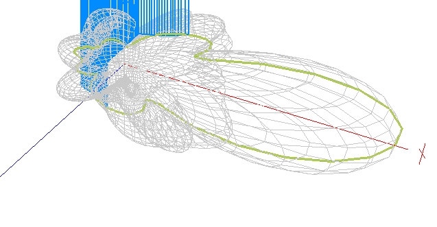

Контакт. Сплошной провод. В данной ситуации значения не имеет, но ставилась задача сделать антенну, максимально легкую в изготовлении. Антенна делается из 2 кусков проволоки, минимум пайки, и хорошие характеристики. Там можно контакт, а можно изоляция, результаты приблизительно равны. В этом отрезке идут отрицательные полуволны. Но в этом расчете контакт. Кстати, если обратили внимание, все размеры приведены к целым числам. С дробями характеристики выше.

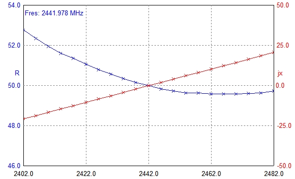

Serglev, я вот дилетант, но глядя на вашу схему (#44), я не понял как запитана антенна и к чему эти два вертикальных проводника?Сообщение от Serglev Посмотреть сообщениеНу так давайте) идея вроде неплохая, даже навскидку, для проволока антенн...
Запитана она пока симметрично. Источник находится в центре. 2 проводника, это директоры. Волновое сопротивление полотна антенны, не 50 Ом. Директоры приводят его к 50 омам, согласуя с фидером. Хоть это на первый взгляд, куски проволоки, это довольно сложная конструкция настроенная в резонанс на 2442 Мгц. Совокупность расположения рефлектора, бортов и директоров задают волновое сопротивление антены. Активное и реактивное. Чем ближе полотно к рефлектору, тем сопротивление антенны меньше в заданной полосе. и напротив, чем ближе директоры к полотну
, тем сопротивление больше, но уже в другой полосе частот.
Ну антенна, же тоже не диполь) Все вертикальные проводники работают в фазе. В 45 град. проводниках вычитается противофаза. Заметьте. нет никаких сверток), т.е. это уже не антенна Франклина. В точке запитки сигнал в фазе умножается. Диркторы находятся на расстоянии 1/4 от рефлектора, и имеют ровно такую длину, что находятся в фазе с точкой запитки и в противофазе с проводниками 45 град. Добавлю, что при вдвое меньшей площади антенна имеет практически такой же Ку, как QuardQuad, и практически с такой же полосой пропускания
Сообщение от Serglev Посмотреть сообщениеJomy, а размеры? Интересно посмотреть, почему у меня так вниз уплыл резонанс.
Потому что, сетка и металлтческий лист, не одно и то же.Сообщение от Serglev Посмотреть сообщениеJomy, а размеры? Интересно посмотреть, почему у меня так вниз уплыл резонанс.
