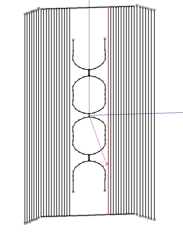

          Я пока не делал. Времени нет. Думаю, 1/4 волновый запорный неразрезной стакан.. В рефлекторе сделать отверстие, под диаметр. Он получается длиннее, чем расстояние до рефлектора. Или вообще ничего не делать. Просто жилу на один конец, оплетку на другой.

            Можете ли вы сказать, как сделал SERGLEV, 50 Ом подключение кабеля...!!!
            Show me your port1, please.
              #66
              Сообщение от Serglev Посмотреть сообщение
              Как вам сказать... Металлический лист, он только в реале металлический лист. В моделировщике он далеко не сплошной. Я считал и цельной отражающей поверхностью.
              И как вы имитировали поверхность в Мане?
              Я как то увидел панель сделанную TUL с перфорированным рефлектором, не поленился, "насверлил" ккчу отверствий, результат был предсказуем, все поплыло.
              Далее, маня не детализирует узел запитки, ну покрайне мере я незнаю как, а ведь даже диаметр кабеля влияет, причем сильно.
                #67
                Discrete Port 50ohm...s=4mm

                      В МАНЕ можно задать реальную землю, единственное, модель надо смаштабировать. В ней можно считать даже патчи. Самая распространенная ошибка, длину сегмента делают меньше диаметра провода. Узел запитки тоже моделируется. Но можно этого и не делать. Узел запитки "приближает" рефлектор к полотну. Можно просто внести поправку. Расчет в любом моделировщике все равно приблизителен. Но проволочная панель прощает многие огрехи в размерах, в отличие от патчевой. Ошибка в 1 мм там фатальна. А по поводу рефлектора из проводов, если расстояние между проводами < 0,1 длины волны, можно считать, что рефлектор из сплошного листа

                            Меня тоже смущает такое большое расхождение. Вы можете посмотреть мою первую модель посчитанную в манне.Простая проволочная панель в этой теме, она была посчитана и изготовлена, и работает до сих пор. Она была посчитана в 3 разных моделировщиках. Результаты приблизительно похожи.
