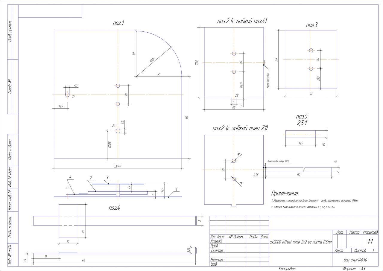

А что сравнивать ? Берите и делайте.Этот облучатель у меня работает второй год. всё нормально.Сообщение от pgen Посмотреть сообщениеУгу. Но об успехах с другими облучателями тоже послушаю якобы в одном посте, может даже сравнение после полевых испытаний?
работает с тарелкой 1.5м прямофокус.
Дошло до того, что меня больше всего интересует легкость повторения. Мне пока только антенна на 900 простила косяки.Сообщение от валет Посмотреть сообщениеА что сравнивать ? Берите и делайте.Этот облучатель у меня работает второй год. всё нормально.
Да ведь этот облуч не сложен в изготовлении. Я таких облучей штук 8-10 сделал все работают. Даже если сравнить антенну ЯГИ 17 дцб, в одном месте делал инет. Так вот яги 17 дцб ловит нормально но скорости с ней нет, поставил тарелку 0.6 диаметр и этот облуч, по сигналу ловит хуже но скорость в 2 раза больше это заметно.Сообщение от pgen Посмотреть сообщениеДошло до того, что меня больше всего интересует легкость повторения. Мне пока только антенна на 900 простила косяки.
Ну или нет надёжи на себя то купите заводской облуч и всё решено.
Шеф, просьба, просвяти пжлс,с яги какие проблемы были, что при хорошем сигнале нет скорости?. Как будто догадываюсь о аплинке и доулинке 1950 и 2150. Но, очень хочется выяснить с твоих словСообщение от валет Посмотреть сообщениеТак вот яги 17 дцб ловит нормально но скорости с ней нет, поставил тарелку 0.6 диаметр и этот облуч, по сигналу ловит хуже но скорость в 2 раза больше это заметно.
Водном месте, делал инет, есть яги 17 дцб кабель на ней укоротил до 20 см потому что с тремя уже не ловит.Сообщение от chilanzar2 Посмотреть сообщениеШеф, просьба, просвяти пжлс,с яги какие проблемы были, что при хорошем сигнале нет скорости?. Как будто догадываюсь о аплинке и доулинке 1950 и 2150. Но, очень хочется выяснить с твоих слов
Просто высокая гора мешает, база не видит абонента и сигнал есть. А с тарелкой всё ок.

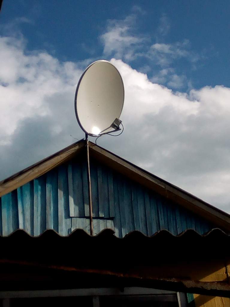

Вот сегодня поставил знакомым . Работает нормально.\Сообщение от pgen Посмотреть сообщениевалет, как успехи с облучателем?
Центральной стойки у тарелки не было, делал сам, фокус определил по солнцу. Поставил закрепил и всё.
А где то пишут такие баталии, как определить фокус у афсетной тарелки.Последний раз редактировалось валет; 23.07.2017, 18:49.
