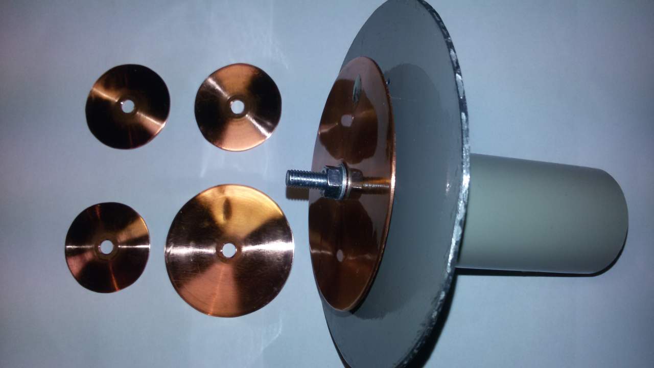

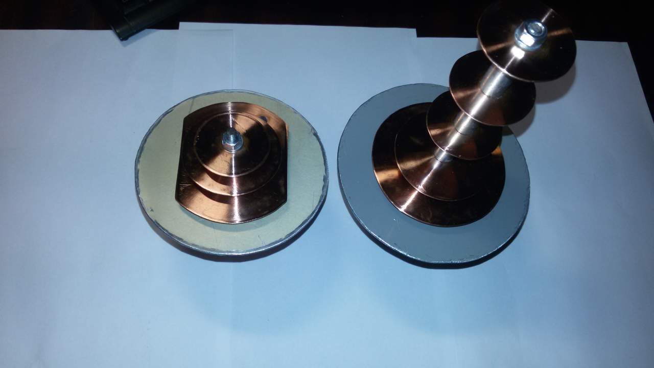

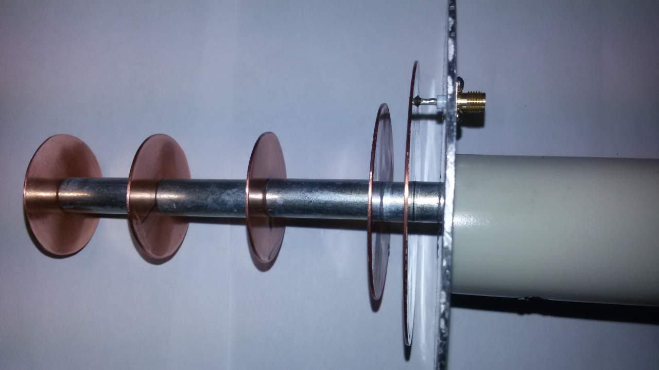

Облучатель для оффсетки 3G
Сообщение от Vodkaman Посмотреть сообщениеJomy, you have done the same thing I did to make SWR wider. The only question is - what will happen to polarization?
Я так же подрезал вибратор в модели, чтобы расширить полосу КСВ. Что теперь с поляризацией будет?
Это эллиптическая поляризация...!
Галилей бы сказал-вертится. )))Сообщение от Vodkaman Посмотреть сообщениеИ все-таки она крутится!!!
В практике, такие антенны работают несколько не хуже линейных, а в случаях самостоятельного изготовления из за хорошей полоски становятся легко повторяемыми.Сообщение от pawel40 Посмотреть сообщениеНа реальном сигнале 12.8dbi - 3 из за неправильной поляризации = 9-10dbi

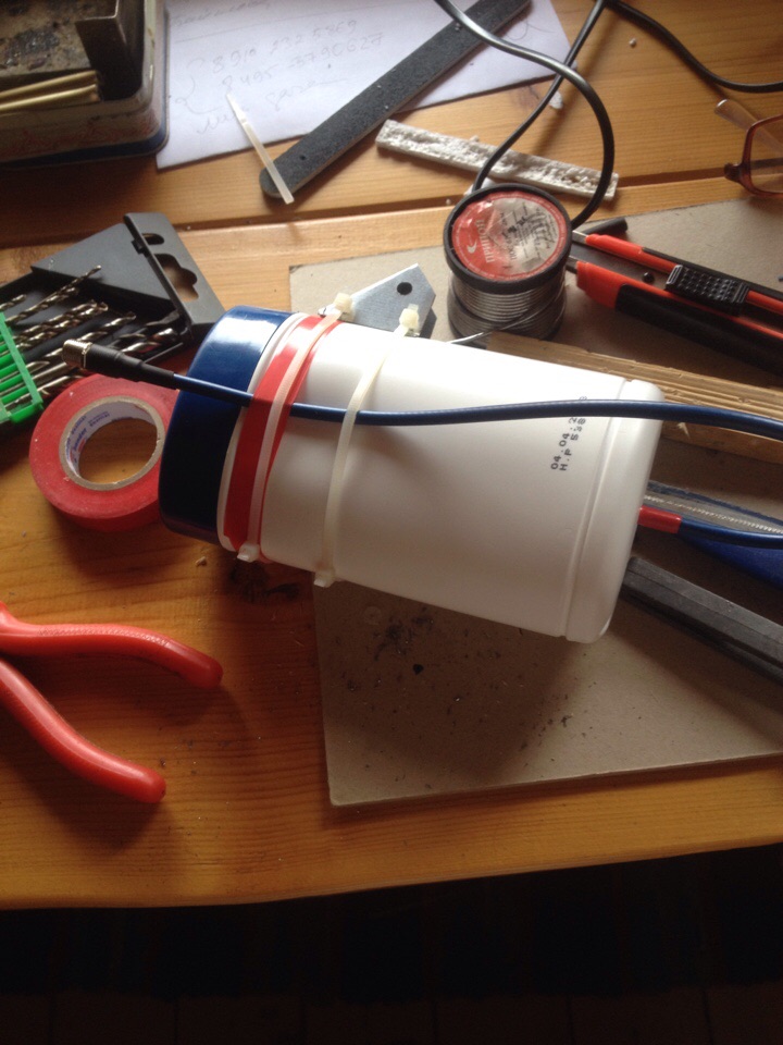

Привет, а зачем клеить то? В месте пайки кабеля на термоусадку и все.Сообщение от Vodkaman Посмотреть сообщениеСобрал Логопед на скорую руку. Выяснилось, что пенопласт растворяется большинством клеев. Чем клеить непонятно. Прикрутил временно тонкими полосками скотча. "По приборам" не проверял, по ощущениям мало что изменилось. Самый хороший результат сегодня был: 6,5 загрузка, 1,6 выгрузка, пинг - 65.
Я же объяснял, жидкая конструкция получилась.Сообщение от Aleks07111971 Посмотреть сообщениеПривет, а зачем клеить то? В месте пайки кабеля на термоусадку и все.Последний раз редактировалось Vodkaman; 12.10.2014, 20:23.
