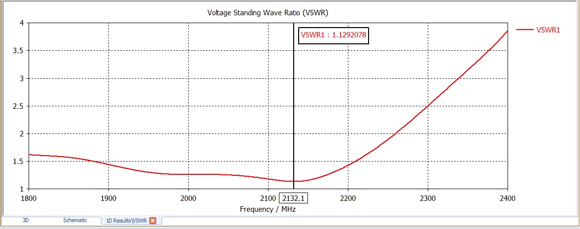

Широкополосен, недостаток один, очень. Критичный узел запитки, особенно высота над рефлектором.Сообщение от Ромн09 Посмотреть сообщениеПривет а как вот эта антенна для 3g [ATTACH=CONFIG]17400[/ATTACH]
Добавляю, чтоб не забыть, надо попровать для 4г по падобному смоделить.Последний раз редактировалось Aleks07111971; 12.08.2014, 18:54.

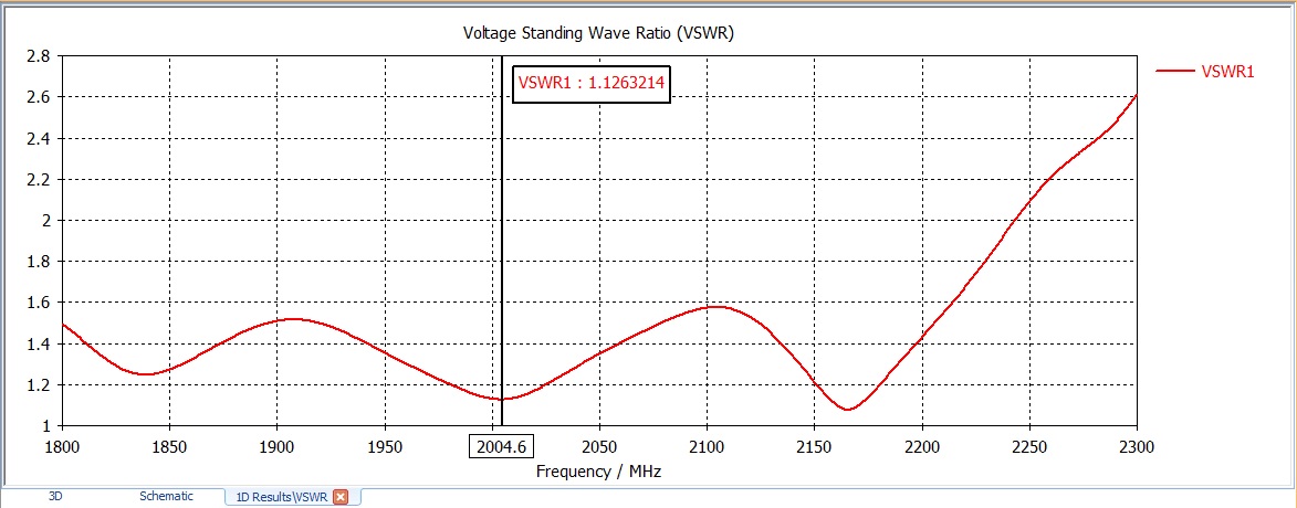

Считается порядка 20-30 минут.Сообщение от Aleks07111971 Посмотреть сообщениеVman, покажи уплывший график пожалуйста?
И сколько счтается?
График такой:
Странно, появился второй резонанс.Сообщение от Vodkaman Посмотреть сообщениеГрафик такой: [ATTACH=CONFIG]17525[/ATTACH]
Даже третий. Я просто шире не смотрел, может их там немерянно!?Сообщение от Aleks07111971 Посмотреть сообщениеСтранно, появился второй резонанс.

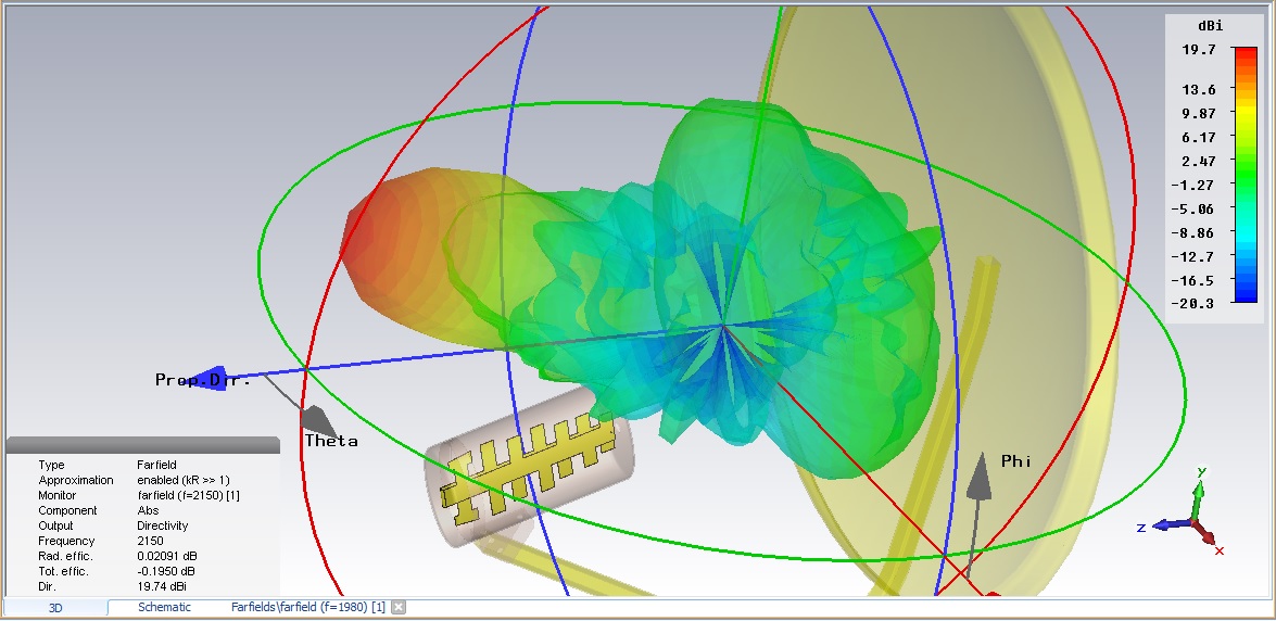

Где бы чертеж тарелки надыбать?
Вместе с усилением, добавилась куча боковых лепестков. Отдельно у антенны все так красиво...
