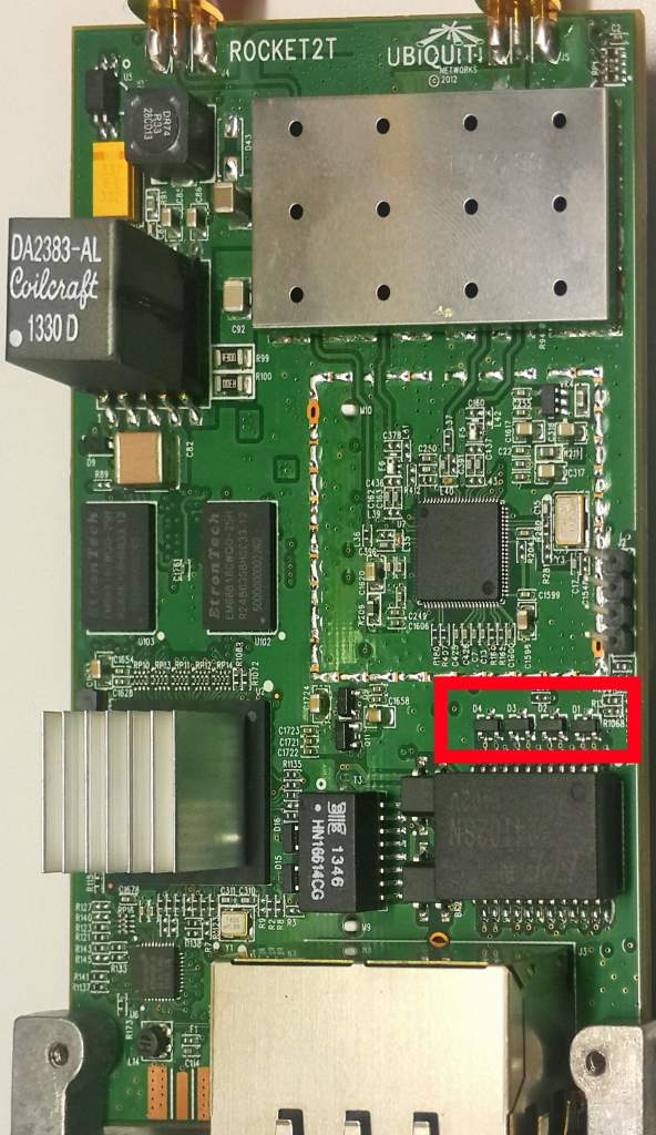

        Доброе время суток.
        Перестал загружаться Rocket M2 Ti. На панели индикации горит диод питания и один из диодов сигнала. Ethernet не поднимается, сброс не помогает. В Serial-консоли выводит:

          Сообщение от rum Посмотреть сообщение
          Доброе время суток.
          Видимо проблема с флэш? что можно попытаться сделать?
          Не видимо! Эта проблема отнюдь не в первых рядах. Рама скорее всего, да и ланчип подобное иногда выдаёт.
          Ну и как обычно - снимите супрессоры!
          Кто виноват и что делать?(с)
          1. США по любому.
          2. Ну ежели не паятель, то хотя бы перешить на программаторе флеху(считать-записать обратно), заодно и фулл себе сохраните на всякий пожарный.
            После чего всё началось ? с питанием после преобразователей как ?

              я правильно понял, что речь про четыре диода на фото?
              началось все банально: в какой-то момент она просто не включилась. Эксплуатировалась исключительно внутри помещения. Как их опознать, чтобы померять?
                  Они самые.
                  Вот Алекс пускай и попробует объяснить.))) В основном они на обратной стороне платы находятся.

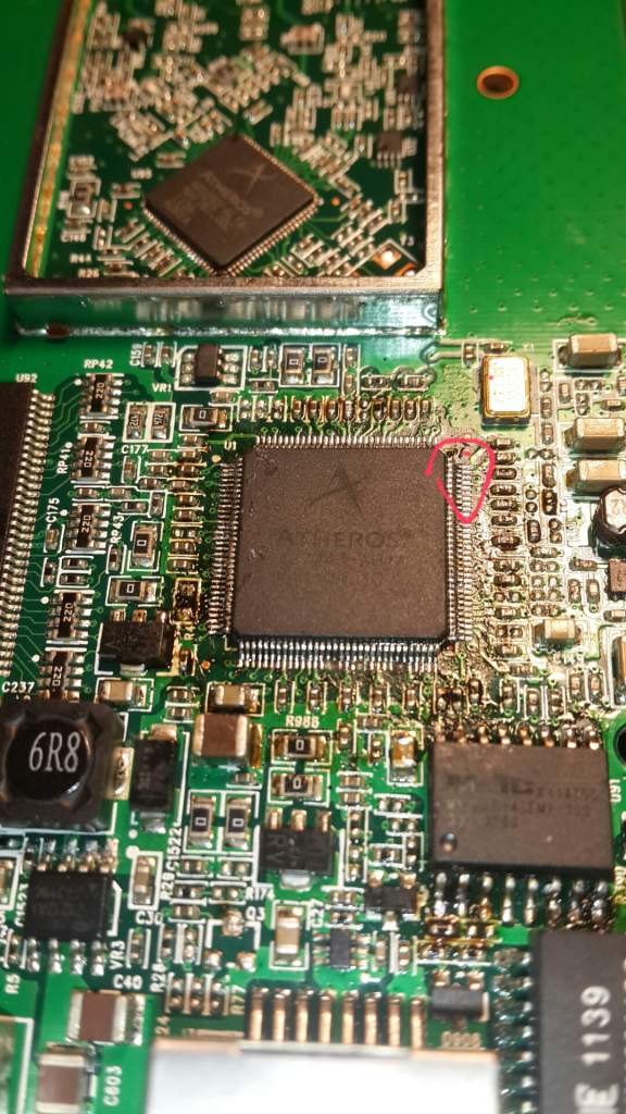

                        Всем доброго времени суток! Подскажите в чем проблема.
                        на NSM2 била поставлена задача по замене проце (накрился лан0) хотя нормально работал и через второй порт. после замени проца не загружается тачка. консоль пишет
                        U-Boot 1.1.4.2-s445 (Sep 6 2010 - 14:46:33)
                        Board: Ubiquiti Networks XM board (rev 1.0 e012)
                        DRAM: 32 MB
                        Flash: 8 MB
                        и все. после пере загрузки тоже самое. ножки перепропаивал и проверял чтоби не замкнули. не помогло. по питанию проца вродиби ок на 95 ноге 1,20в а на 96 - 2,6в 71 -3,3в, 117 - 3,3в
                        при проверке напряжения случайно били замкнути 95-я и 96 ножки на фото обведени красним
Название:	2016-12-07 16.17.16.jpg
ID:	223341в результате чего процес загрузки пошол дальше но пинга так и небило хотя точка сбросиласи через ресит. консаль после замикания ниже

                          недопай, что то сожгли в проце ... отмойте от канифоли для начала, пройдитесь иголочкой по ногам.
