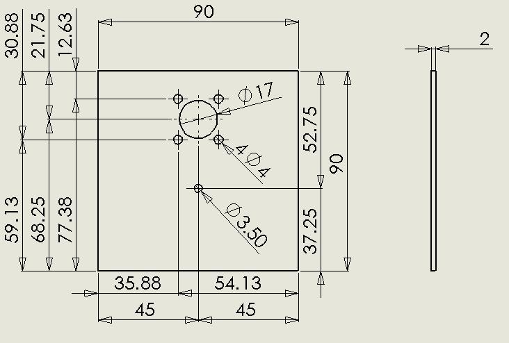

Да, там ошибка. Я делал по этим размерам (см. вложения).Сообщение от Ded Moroz Посмотреть сообщениеЕсть пара нюансов.Во втором варианте патча,не пойму размеры 6.5 и 19.5.
Если от центра отмерять 6.5 то отмеряя с нижней точки 19.5 метки не совпадают.И как быть в этой ситуации???

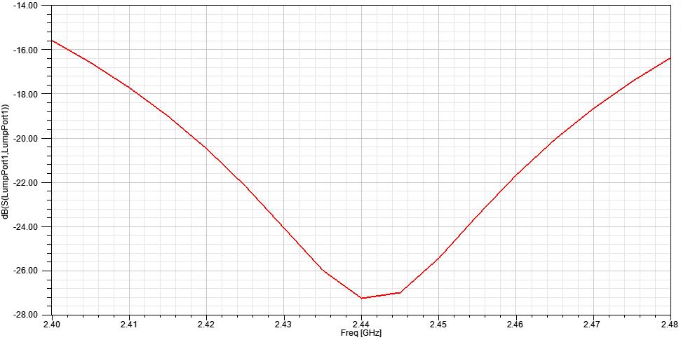

Расчет в HFSS ничего интересного не дал, относительно Ваших расчетов в IE3D.Сообщение от mcWit Посмотреть сообщениеПокажи результаты расчета. Интересно.
На первый раз вырезал все очень не точно, для проверки (погрешности до 1 мм). Вот что показал прибор (см. вложение).
HFSS, по приведенным выше размерам. Между пластинами 8 мм.
