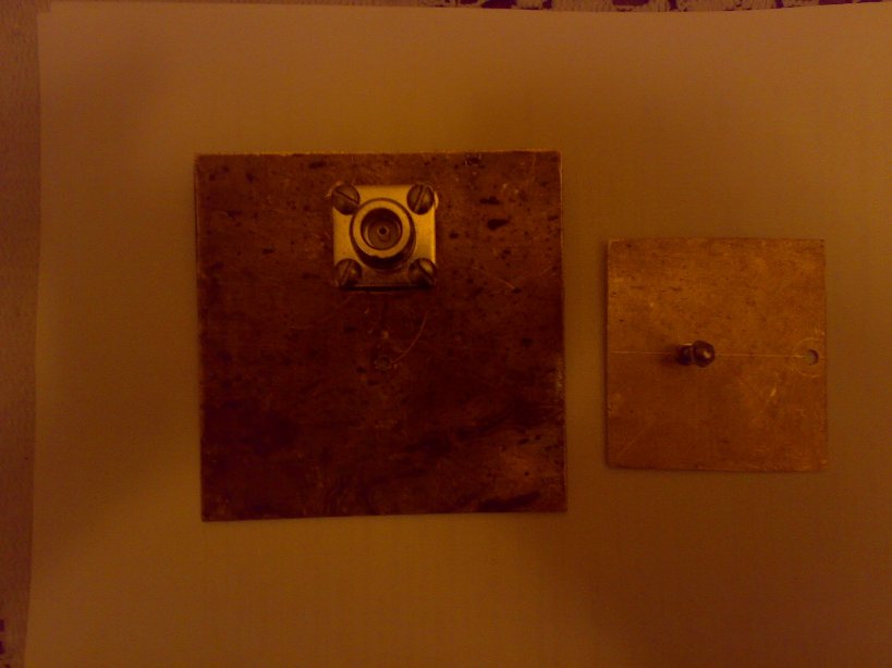

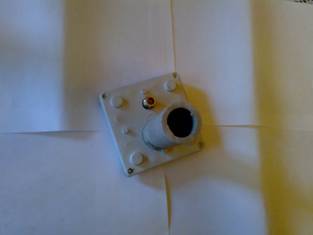

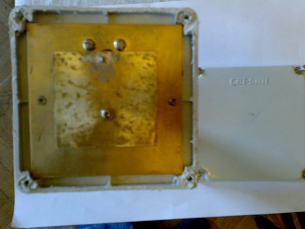

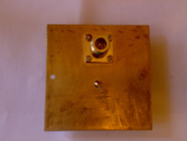

Вот купил N-type конектор и почти все готово, но центральный провод этого конектора не достает до вибратора, если учесть что расстояние должно быть 8мм, заделать его пайкой или кусок медного провода припаять?
На болт который идет на вибратор закрутил 2 гайки - удобно для того чтобы отрегулировать расстояние 8мм
