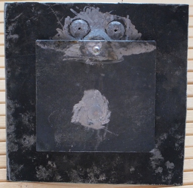

                Собираю патч,
                есть вопрос кто и что использовал в практике в качестве проставок между вибратором и рефлектором?
                Пробовал вспен. ПВХ (тот что в качестве подложки под ламинат), но что то мне кажется материал не лучший для СВЧ
                  я делал стойку из фтулки для крепления материнской платы, только укоротил до нужной длины
                  и медный штырёк до разъема
                  конструкция получилась не хлипкая и доп опор не ставил, но хотел из термоклея, что для соплепистолета, и нарезал, но не ставил
                  получилось как то так, размеры +-0.1мм

                    Ни каких прокладок ставить не нужно.
                    Рефлектор, естественно жесткий, прекрасно удерживается на двух точках. На стойке и на центральной жиле разъема.
                      Спасибо ребята за советы!
                        сделал сие чудо, причем сделал кривокосо, так как не расчитывал на чтото путевое, результат превзошел все мои ожидания, теперь буду делать более аккуратно)
