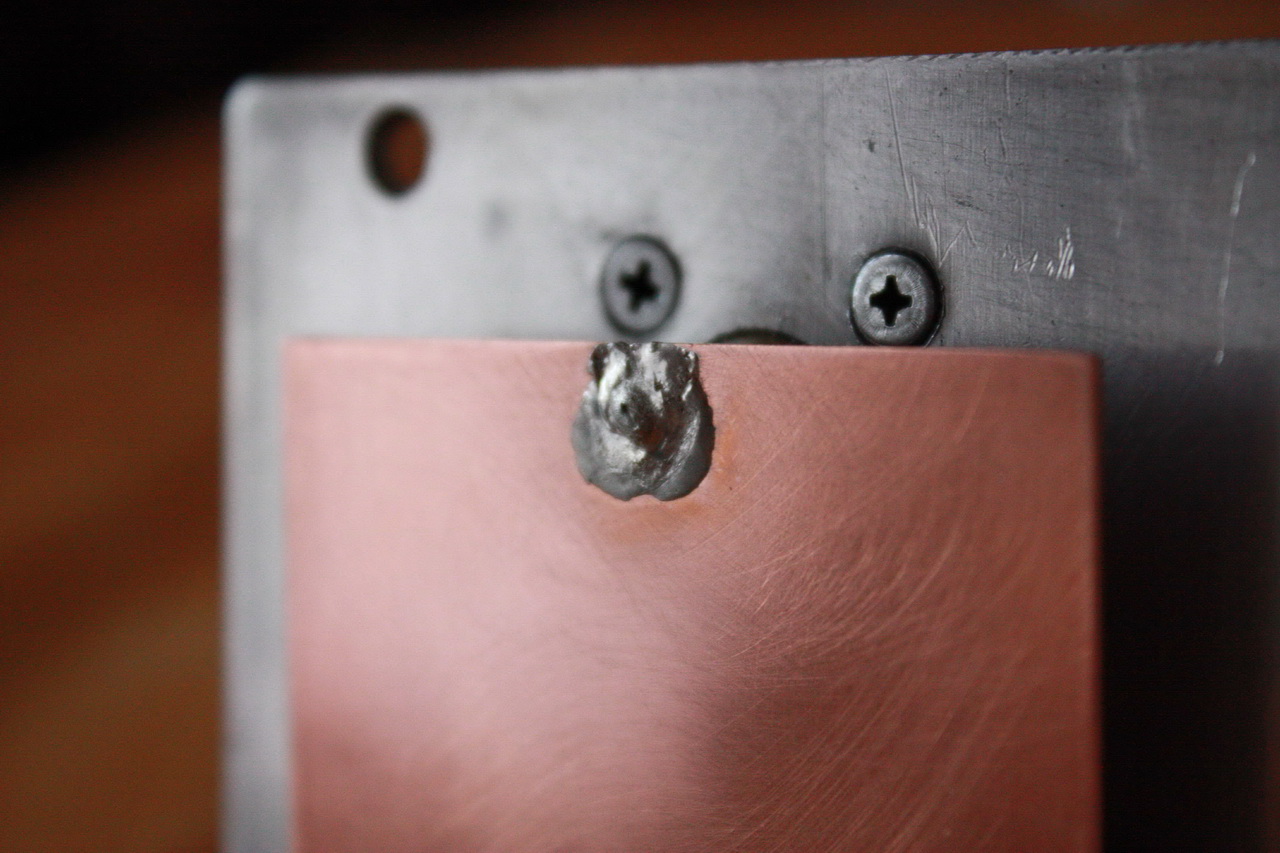

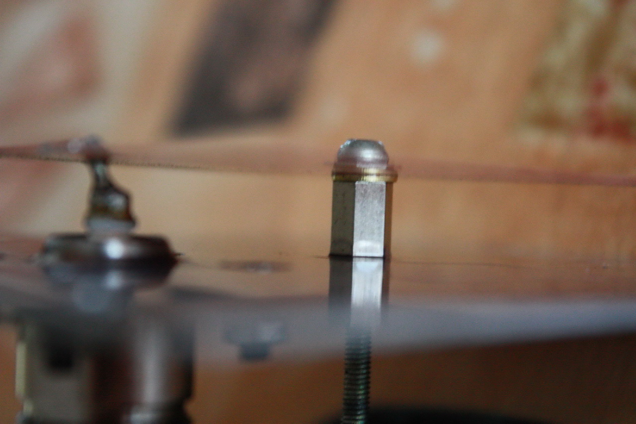

            Отполировал вручную оба элемента пастой Антицарапин и покрыл лаком для защиты печатных плат PLASTIC на основе акрилвой смолы. Уровень стал чуть выше.
            На заднем фоне подходящий по размерам корпус. Раньше там была творожная паста )))). На сигнале не сказывается. Не знаю из чего сделана, маркировок нет. Надеюсь что будет стойкой к УФ излучению.
            Если развалится, переделаю корпус из сотового поликарбоната. На сигнал не влияет, если не приближать к медному директору ближе 5 мм.
            Буду делать второй патчик, постараюсь до зеркального состояния отполировать. Отлажу оба и в бой. Поставлю на таз 60см на реальный линк. Растояние там небольшое, и прямая видимость есть - только оптическая. Зона франеля свободна только на 30 см. Поднимать мачты выше уже нельзя. На пути крыша здания. Придется действовать с помощью грубой силы. Сейчас там стоят D-Link <ANT24-1201>. Верт поляризация. Сигнал очень низкий, скорость маленькая. Может стоит повернуть гор.поляризацию?
