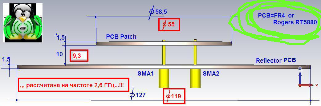

    Jomy! Здравствуйте! Пост #69- Покажите марку материала?
    Патч из текстолита ФР-4, или Роджерс 5880 толщиной 1,5 мм.
    (хотя ФР-4 и Роджерс 5880 имеют сильно разные параметры...)
      Lipton Здравствуйте! Суть не в этом! Я хотел уведеть место на "картинках" где jomy пррписывает материал! Очень сильно глядел! Но неувидел! Как вы то определяете? Тыкнете носом!
        Привет! Глядеть надо не сильно, а ВНИМАТЕЛЬНО !!!
        правый верхний угол...

          Jomy! Очень хочется вторую серию!)))) четежи Панель 2500-2700 Элипс мимо!
          Вопрос к знатокам! Элипс патч более широкополосен, чем круглый или квадратный, следовательно панель сделаная на его основе будет более повторяема! Правильно ли я думаю!
            ,,, Да Aleks, вы правы ...!
              Jomy! Сделайте пожалуйста чертежи на 2500-2700
                ,, Aleks, если вы хотите, вы можете попробовать эти размеры...
                  Jomy! Дайте пожалуйста ссылку где вы обьясняли как чертить элипс?
                    Геометрия/черчение 5-9 классов общеобразовательной школы! А так же на основном сайте и в соседних темах.

                      По поводу эллипса.
                      Антенщики прекрасно знают, что чем "корявее/кривее/шершавее" антенна, тем она широкополоснее.
                      Эллипс не только корявая фигура для повторения/изготовления.
                      Квази эллипс легче делать. Эффективность в составе антенны практически та же, как и у "натурального" эллипса.

                        Простой метод для изготовления патч эллиптическими...

                          Есть прога "КОМПАС-3D" KOMPAS -- Фрагмент БЕЗ ИМЕНИ1Лист 1.pdf
                            Пост № 168
                            jomy ,,, простоЙ способ рисования эллипса ...
                            http://www.lan23.ru/forum/showthread.php?t=9279&page=17
                              Ещё как вариант (если лень разбираться с компасом) - в пэинте рисуете эллипс, обрезаете, задаёте размер и готово! Распечатываем и получаем шаблон. Можно перенести рисунок в ворду и там задать размер и распечатать...
                                А графики можно? Если не трудно. Заранее спасибо.
