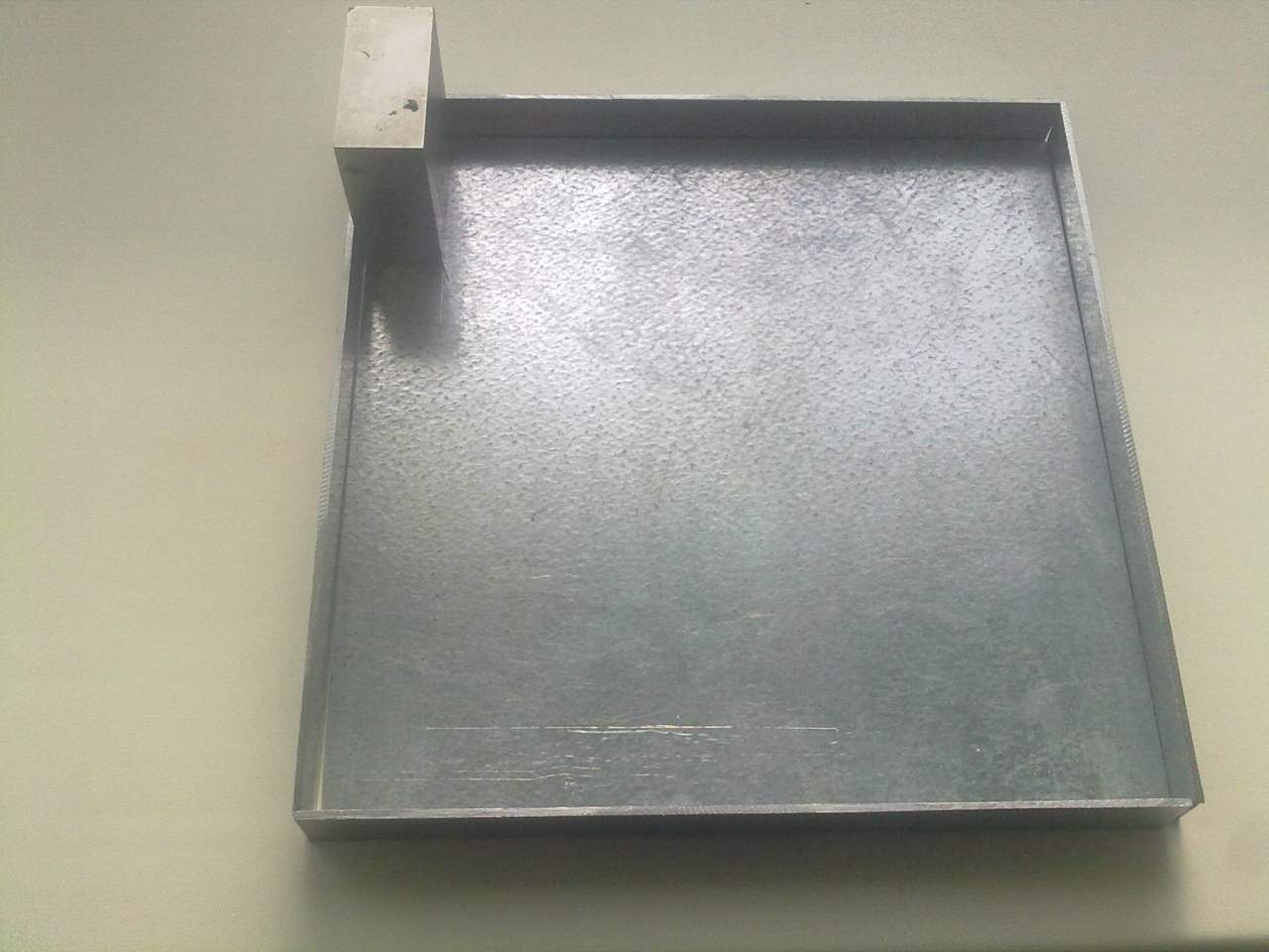

            Начал строить MIMO что получится не знаю. Вырезал из оцинковки Нажмите на изображение для увеличения.
ID:	214868 и осталось только проваритьНажмите на изображение для увеличения.
ID:	214869 Как начало?

              Да оч красиво, приятно глянуть!
              Ток я бы всё же гнул кромку... Но смотрю метал толстоват что ли... Ну зато жёсткость конструкции обеспечится! Ток тогда проваривать придётся полностью весь шов, а то хз как щели повлияют...

                  Да металл "толстый" 2 мм. Если с крыши упадет не один край не погнется. Был бы станок гибочный тогда бы согнул, а молотком в тисках не охота весь метал погнется.

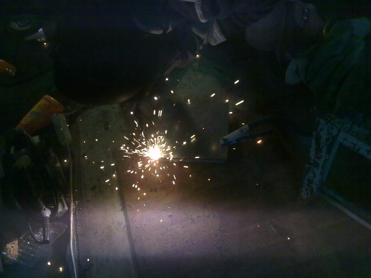

                    Начало сваркиНажмите на изображение для увеличения.

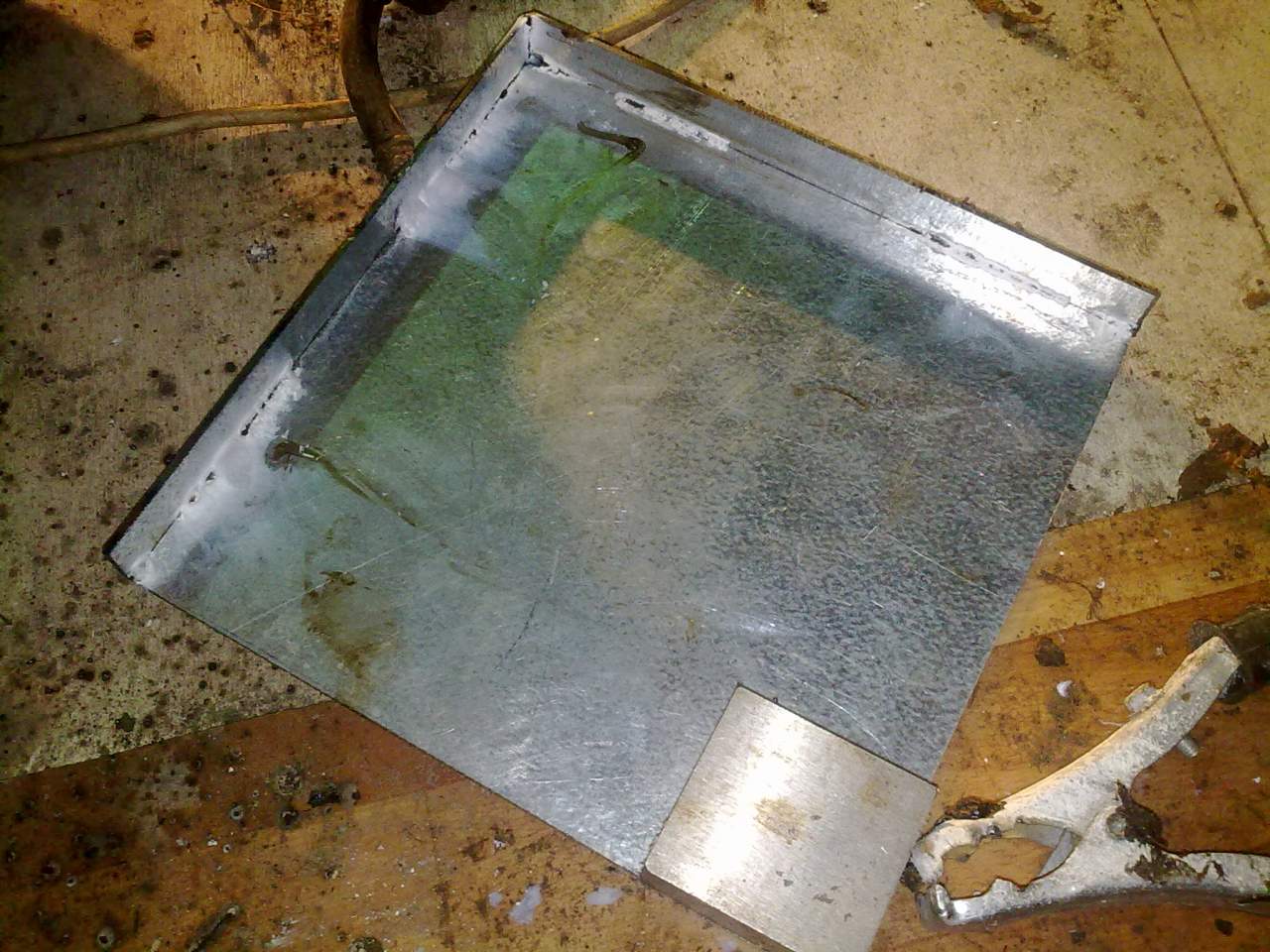

ID:	214872 в то- так получилось после после сварки 2 пластин.Нажмите на изображение для увеличения.

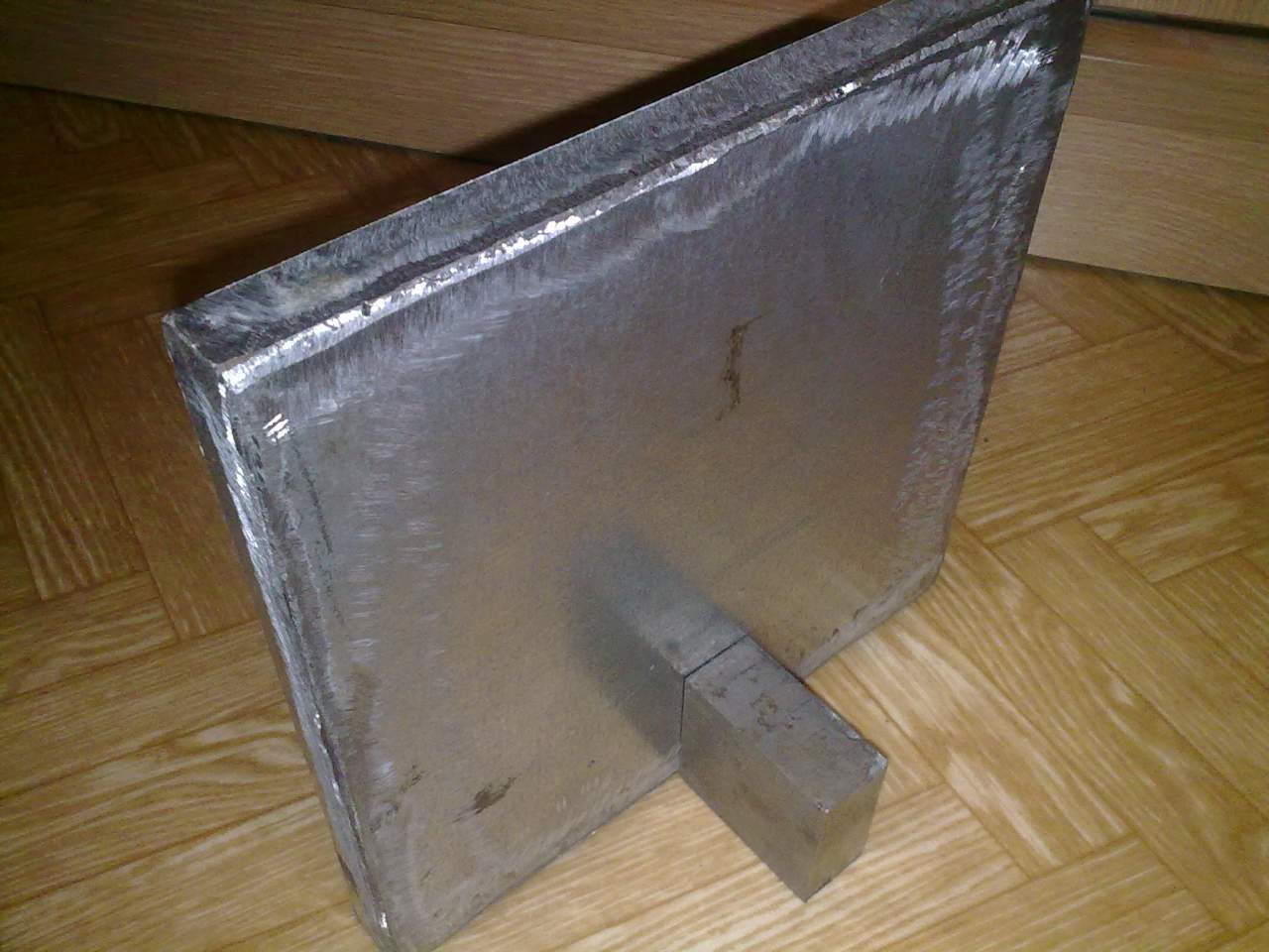

ID:	214873 вот так после обработки шлиф машиной.Нажмите на изображение для увеличения.
ID:	214874 reverse side panel Нажмите на изображение для увеличения.

                      А вот это маленький салют. Нажмите на изображение для увеличения.

                        К чему все эти "сложности"? Я думаю немногие участники форума знакомы со сварочным делом (сила тока,скорость сварки,диам.проволоки и т.д), есть намного проще вариант. В твоем случае при толщине 2мм - делаешь разметку по линиям гиба.
                        Далее флексом делаешь пропил глубиной 1мм и гнешь. Оставшиеся щели по углам спокойно запаиваешь. И цинка больше сохранишь и вид получше.
                          ,, Slsoft, верно???
                            Все правильно - только изгиб в другую сторону ( меньше деформация).
                              Сообщение от slsoft Посмотреть сообщение
                              Но выше риск, что может лопнуть по изгибу... Надо бы на отходах потренироваться, как поведёт себя конкретный металл.
                                Металл будет рваться только по большему радиусу изгиба, ну и конечно все зависит от марки металла. На моей 1-ой антенне толщина 1.2мм, сделал пропил ~0.5мм и спокойно согнул.
