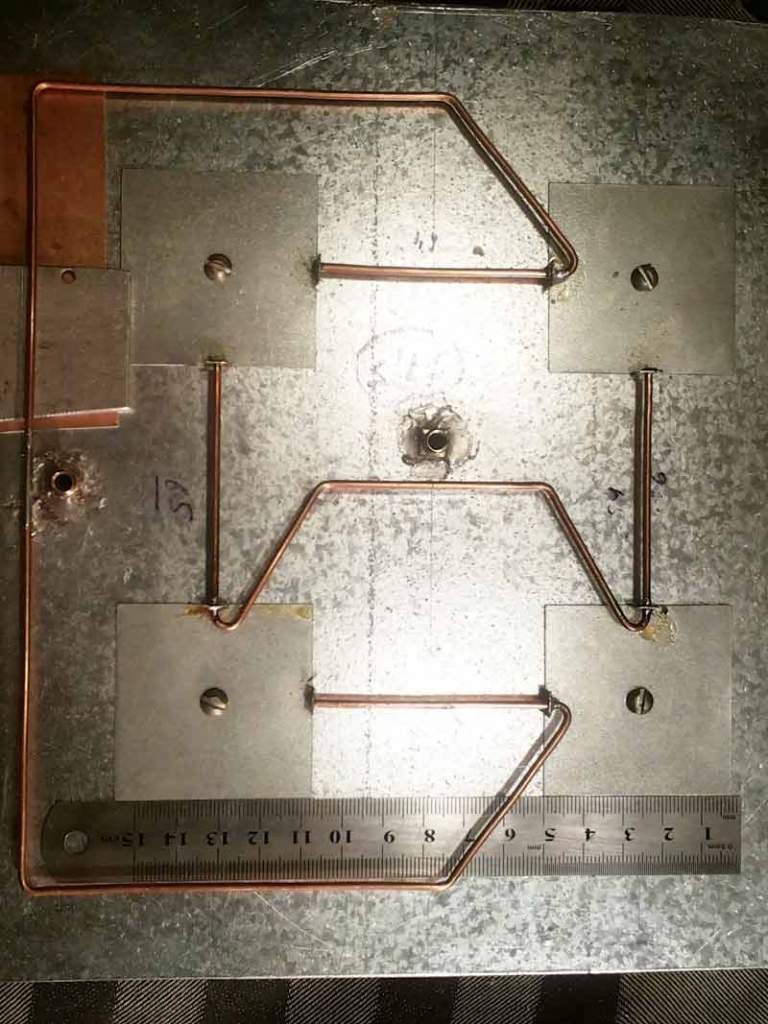

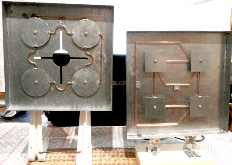

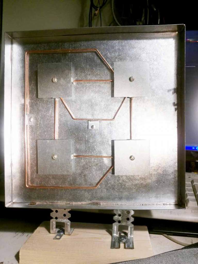

    Наконец дома, доделал, сфотал правда на телефон, вот такая красатуля получилось.

    Прикрутил с обратной стороны припаял линии питания, снял поставил на место.
      Ожидаемый результат получили ?
        Какой должен быть и относительно чего?
          Антенну мне надо для дачной эксплуатации, в городе YOTA работает и без антенны, полевые испытания будут весной.
          Если найду как сделать несложный перестраиваемый генератор 2-3ГГц, буду к нему довески собирать, хотя бы для относительного сравнения нескольких антенн.

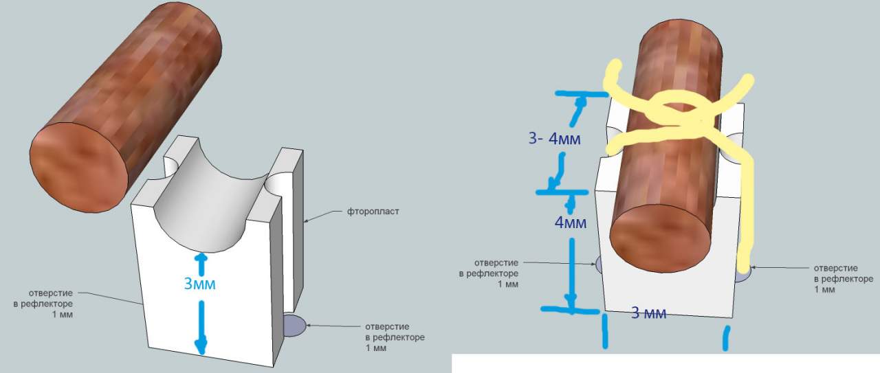

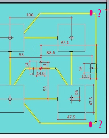

                Вот обещанные размеры:
                Вот такой момент, если антенну потрясти. то длинная линия питания меняет свое расстояние до рефлектора, на ветру думаю тоже будет происходить.
                Если сделать из фторопласта прокладки и привязать фторопластовой изоляцией от МГТФ просверлив в рефлекторе отверстия 1мм, насколько в модели поменяются параметры?
                  starik0, я думаю ничего страшного не произойдет, если Вы просто, выставив растояние, посадите, в месте где прогибается, на термоклей. Небольшой капли, 5-6мм диаметром, должно хватить.
                    Для того что бы влияние изолятора не характеристики линии передачи было как можно меньшим, необходимо что бы участок поддержки был как можно короче. В качестве изолятора можно использовать уголок ПВХ.
                      Проще кубик пенопластовой

                              Ну без иронии))) этот кубик мать его пенопластовый за.....ся приклеивать, пока найдёшь клей подходящий который его не растворяет(да ещё клеит с металлом и не разваливается при солнечном свете), и самое главное о чем сказал Сергей, минимальная площадь соприкосновения, по мне так антенну с бортиками закрыть родомом очень просто, и все, не надо никаких проставок-подставок.
                                Закрывать антенну лично я конечно буду со всех сторон, тем более на ней должен модем находиться, в городе пока на окне стоит, и даже под столом работает!!!
                                Возможно я перестраховываюсь, но когда все размеры тщательно соблюдаешь и видишь, что на длинных линиях питания возможны колебания, хочется что бы все соответствовало теоретическим расчетам, а про фторопласт спросил как о меньшем зле.
