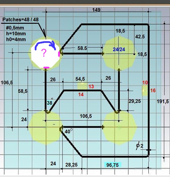

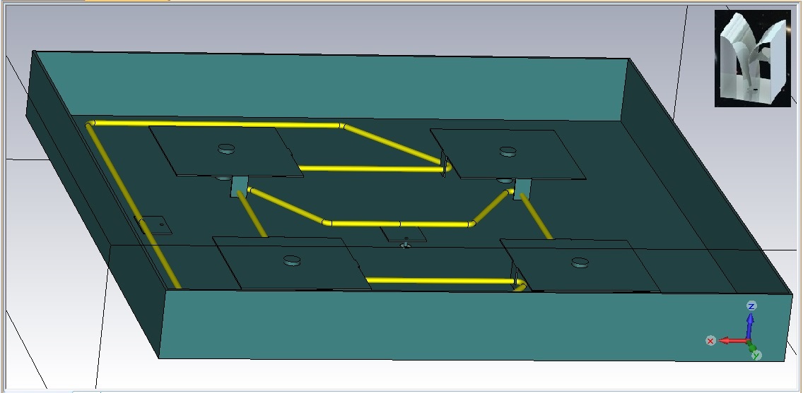

              Вот обещанные размеры:
ID:	223455 Нажмите на изображение для увеличения.
ID:	223456 Нажмите на изображение для увеличения.
              Размеры соответствуют последней модели Сергея.

                есть косячки, скинул в почту

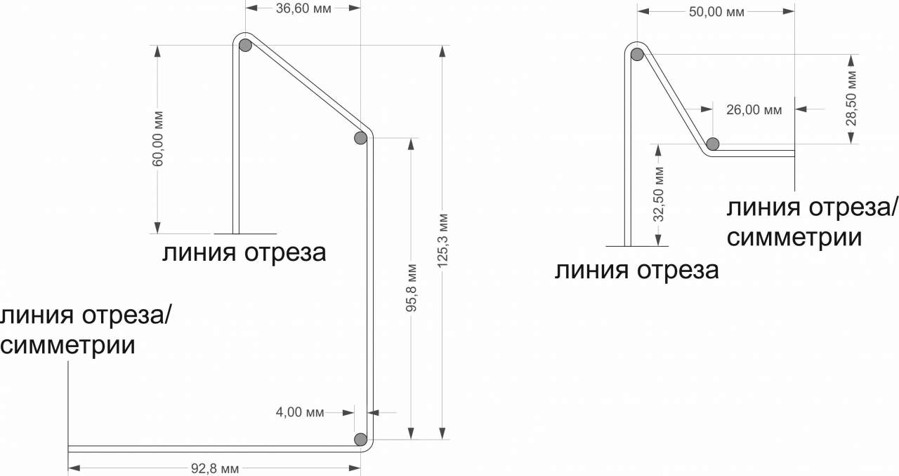

                    По рекомендации sgser, добавил его шаблоны для гибки проволоки.

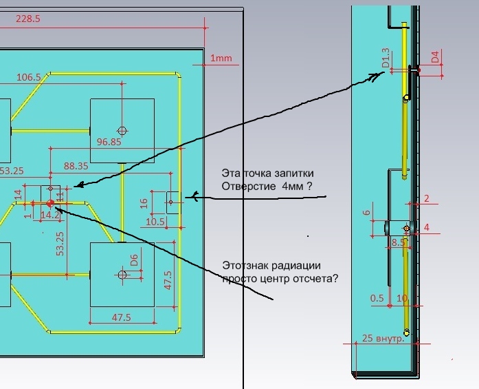

                      Толщина рефлектора выбрана 1 мм чтобы в центральной точке запитки выйти на нужные параметры?
                      Тут пара вопросов
                        Тут пара вопросов
                        Знак радиации выглядит немного по-другому
                        Да, это геометрический центр. Точка запитки на прямоугольнике диаметром 1.3 мм, отверстие в рефлекторе диаметром 4 мм. Это соответствует разъему N-type. Если Вы будете ставить SMA, то диаметры должны соответствовать вашим разъемам.
                        Я думаю, что толщина рефлектора не критична, но, на всякий случай, надо уточнить у sgser.

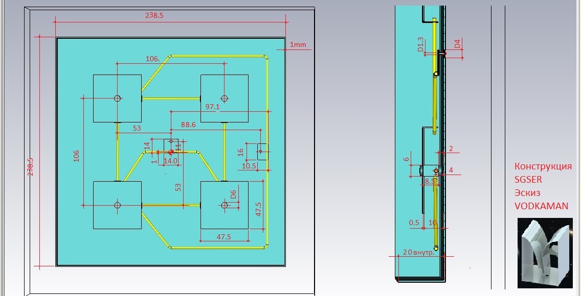

                          чертеж
                          Jomy, а где все остальные характеристики антенны?
                          Последний раз редактировалось Vodkaman; 14.12.2016, 19:25.
                            А то как на углах гнуть? Повернуть возможно. And how to bend the corners? Rotate possible?
                              Я думаю что толщина рефлектора не критична, но, на всякий случай, надо уточнить у sgser.
                              Понятно! Разъемы у меня SMA там тоже 4 мм фторопласт, получается разъем служит продолжением отверстия, я его все равно припаиваю.
                                Да, только фторопласт надо срезать заподлицо с рефлектором, как в модели.
                                У меня отсутствует размер: прямоугольники запитки паяются к нижнему краю проволоки, таким образом зазор до рефлектора должен быть 2.5 мм.
