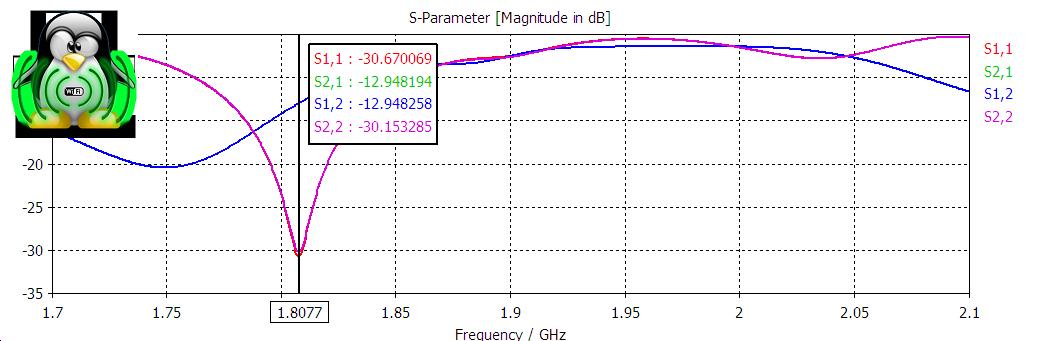

Мне нужен совет по изготовлению антенны Панель LTE MIMO
Можно ли сделать заднюю стенку рефлектора антенны чуть больше чем на схеме, а точнее вместо 215 на 215 мм сделать 250 на 250 мм?

Jomy, за столько лет на форуме, ты так и не разобрался к требованиям по параметрам к антеннам, антенна такого типа после приведения к принятым параметрам на этой частоте будет иметь усиление 13 -13,5 дби
Да и такая геометрия не обеспечивает развязку между портами.
