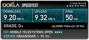

Доброго времени суток, честно осилил все 54 страницы, но не нашел антенну рассчитанною на LTE 1800(мтс Краснодарский край)может конечно ошибаюсь, так вот решил из подручных материалов сделать , двойной круг. Из этой темы http://www.lan23.ru/forum/showthread.php?t=11565 вычитал что нужно рассчитывать на 1780 МГц. ну и собрал upload/dowload 4/6(без аннтенны) с антенной 7/10. это нормально или впустую 2 часа потратил.
Модем mts827f(E3372s huawei). подключен через 5 метровый usb, модем к антенне подключен через 10 см переходник на заводские антенны, другой край варварски обрезан и выведен через центр рефлектора на кольца соответственно оплетка и центральная жила припаяна в "в точки нулевого потенциала"
p.s. в принципе все устраивает, но вдруг все таки есть Патч-модель лучше не MIMO ибо нет разъемов, а ждать посылки некогда.
С уважением.
9 Мb/s не каждый абонент по выделенке имеет, особенно если туда и обратно! У Вас скорее всего вышка под носом, поэтому антенна и качество её изготовления роли не играет.Сообщение от getaram Посмотреть сообщениеэто нормально или впустую 2 часа потратил.

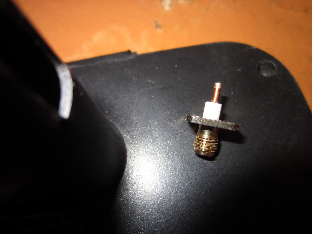

Профи подскажите, собираю bdm 3.5, небольшая проблемка с sma разъемом, центральный пин 7мм и не достает до диска около 1.5 мм, если нарастить втулкой диаметром 1.9мм, не ухудшит хар -ки ? у разъема 1.3 мм примерно. В принципе таким макаром делал уже на 3G антенне от Джоми, работает, но на всякий случай решил спросить.
Делай, все будет нормально.Сообщение от SHOV Посмотреть сообщениеПрофи подскажите, собираю bdm 3.5, небольшая проблемка с sma разъемом, центральный пин 7мм и не достает до диска около 1.5 мм, если нарастить втулкой диаметром 1.9мм, не ухудшит хар -ки ? у разъема 1.3 мм примерно. В принципе таким макаром делал уже на 3G антенне от Джоми, работает, но на всякий случай решил спросить.
