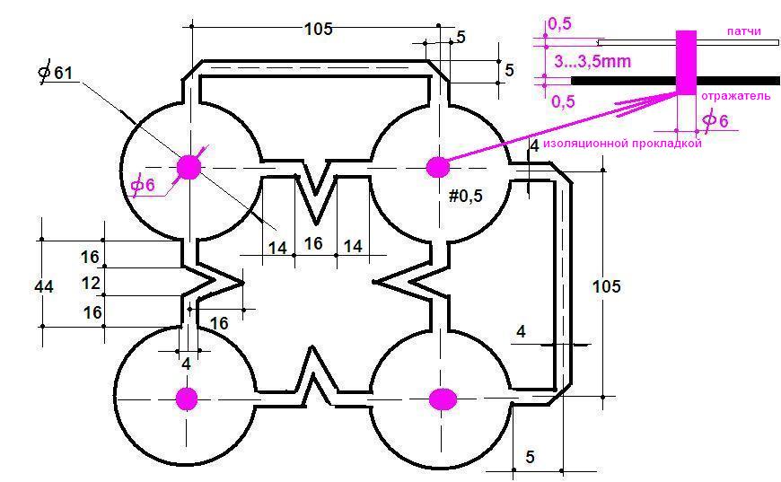

      А можно полностью из листа оцинковки 0.5 вырезать патчи и соединения?
      Проволоку гнуть слишком не технологично выходит.
        Сообщение от pawel40 Посмотреть сообщение
        Когда-то jomy прислал такой чертежик, правда без графиков. Можешь попробовать?
          Сообщение от slsoft Посмотреть сообщение
          Могу на лазере порезать. Но там цена ошибки высока, режут только оптом.
          Идеально было бы если отверстия для подключения SMA разъемов были на чертеже.
            Все вопросы к Jomy.
              Какие проблемы, дорисовать две точки по середине соеденительных линий?
                Эти точки не уведут ли параметры...
                  Ну теоритически уведут, если паять "какашками", снизу и сверху швы пропаял, как в модели промоделировано, лишнее надфилем убрал, и все.

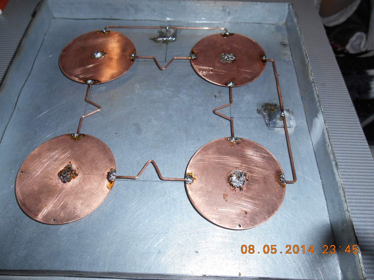

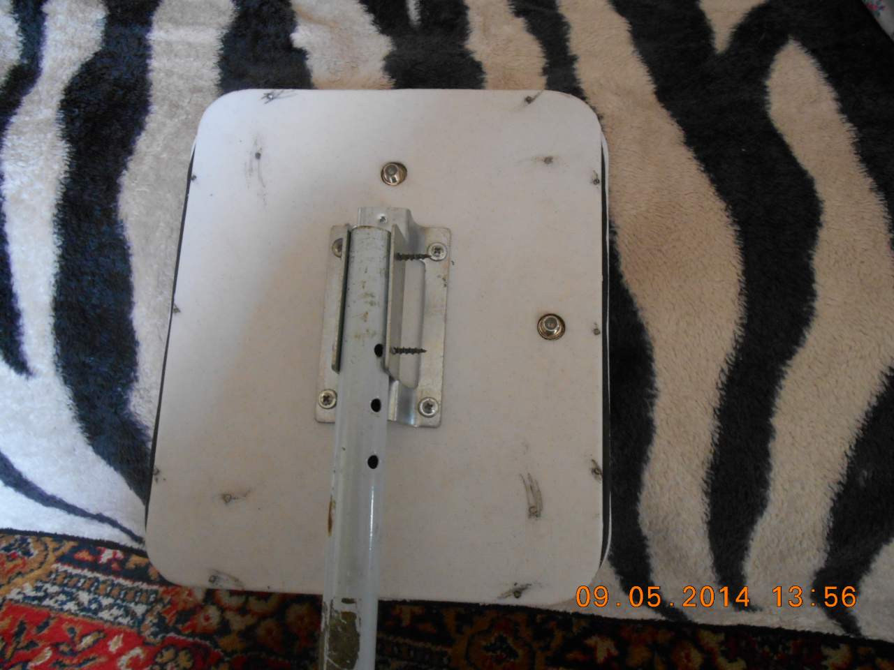

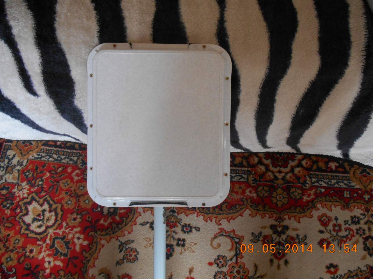

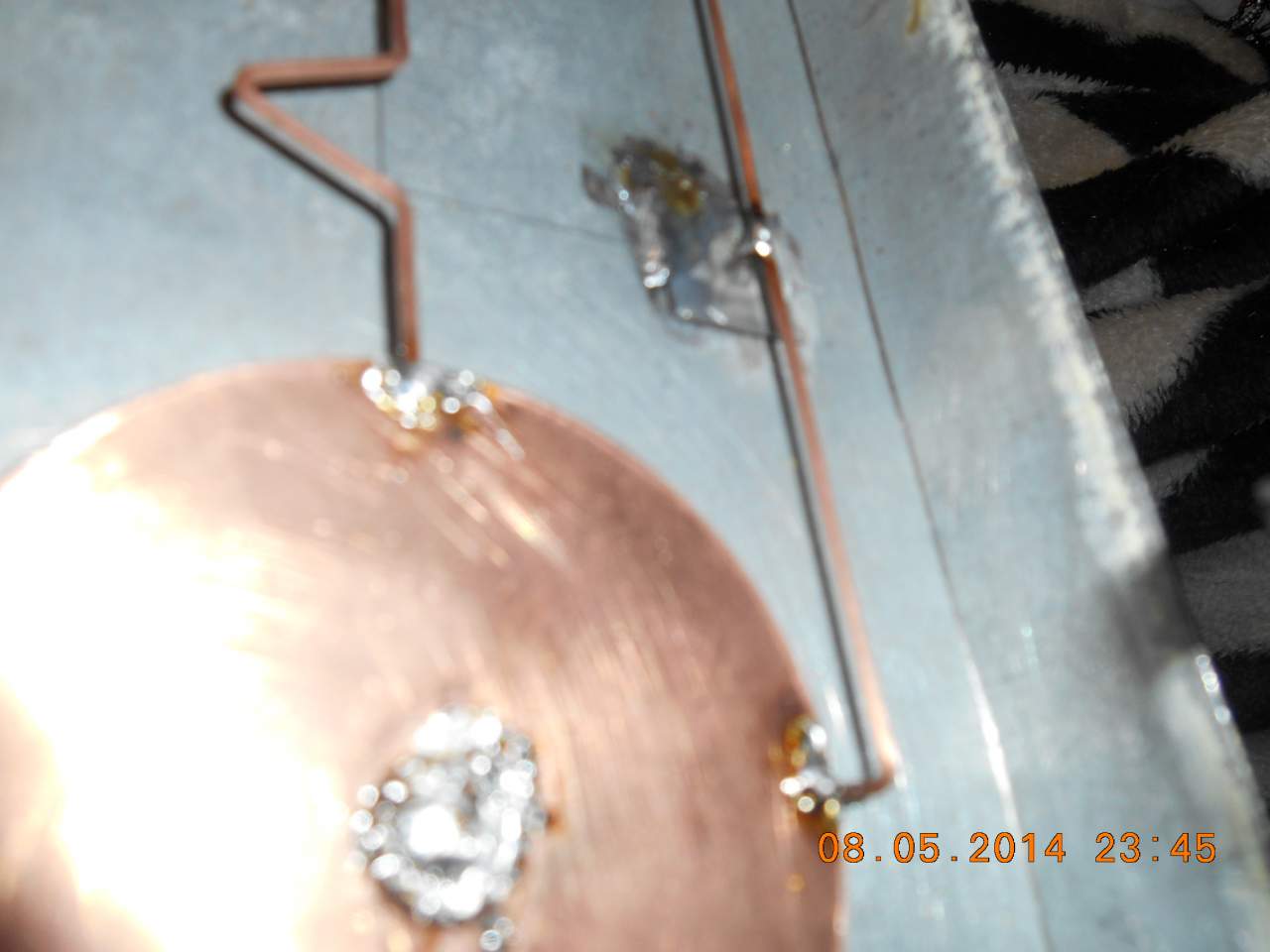

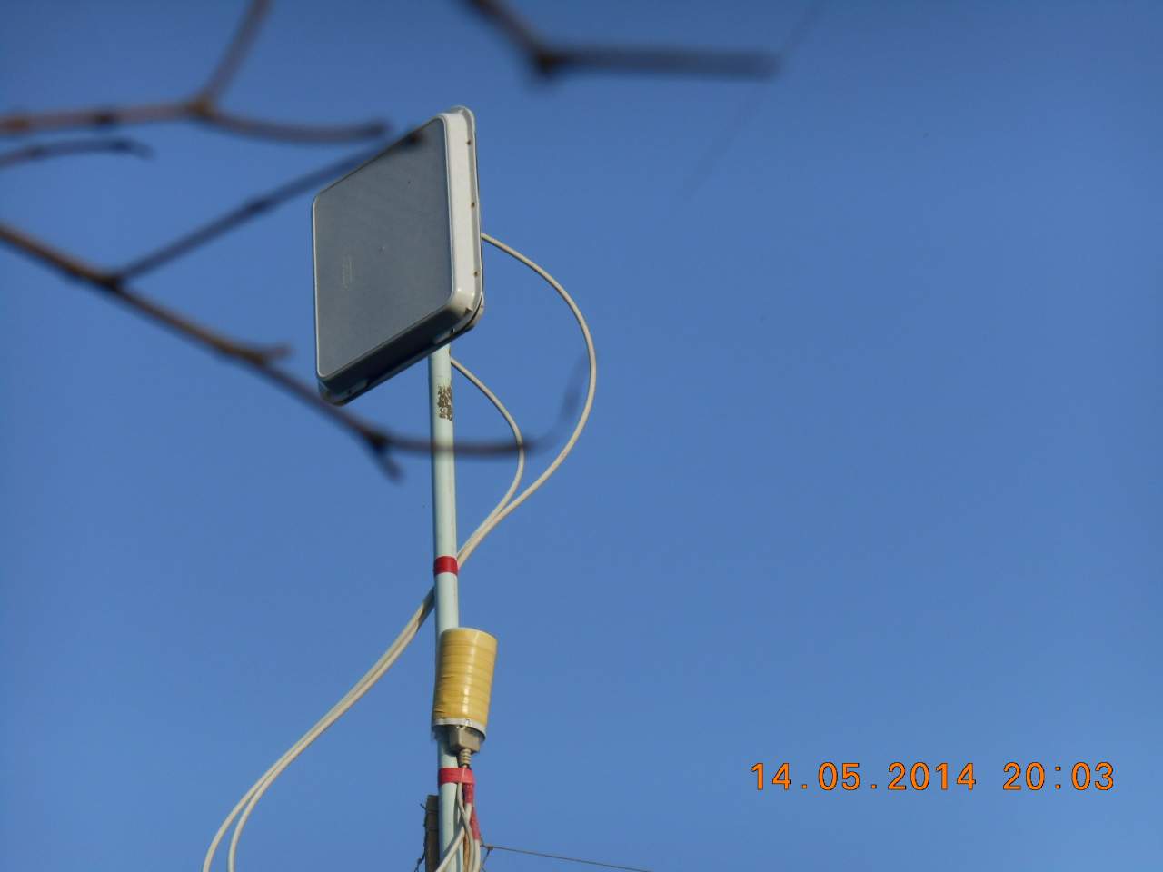

                    я собрал тоже такую вот что получилось...Нажмите на изображение для увеличения.
ID:	217469 Нажмите на изображение для увеличения.
ID:	217470 Нажмите на изображение для увеличения.
ID:	217471 Нажмите на изображение для увеличения.
ID:	217472 Нажмите на изображение для увеличения.
ID:	217473 Нажмите на изображение для увеличения.
ID:	217474 только вот я патчи припоял на медные стойки. до этого стояло 2 антенны харченко 4g ловил но постоянно терялся скорость на онлайн тесте 14 мб прием 5 передача. сейчас 22 мб прием и передача

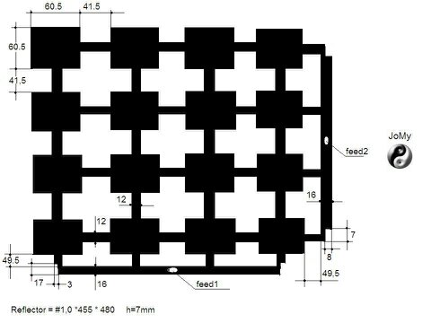

                    здравствуйте jomy хочу собрать вот это Нажмите на изображение для увеличения.
ID:	217475 мне нужно больше информации
