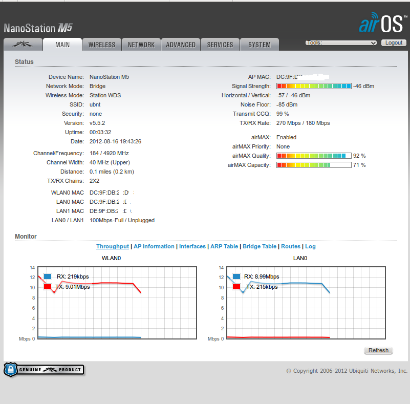

    Добрался до рабочего моста из M5, слил по эфиру командами dd if=/dev/mtd0 of=/tmp/mtd0 (от 0 до 5) dump flash, потом по scp слил с точки на комп и склеил full dump. Обновил до версии 5.5.2 и ещё раз слил. Появился логотип, чо Genuine
    Прикладываю фото в работе с прокачкой по эфиру потоков

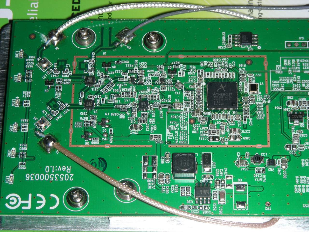

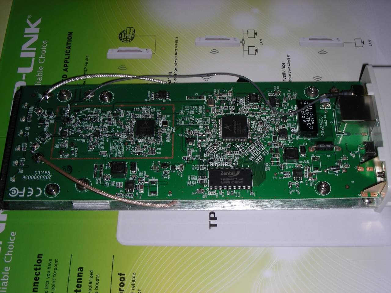

    Пришли две 7510N. Расколупал одну, и наличие в ней 4MB флеш и отсутствие в прямом доступе 8 MB последовательной флеш типа 25Q64 затормозило процесс превращения оной в M5
    Где в бытовухе может быть 8Mb последовательная флешка? а то почтой придёт не скоро..
    Также в 7510N стоит мелкая последовательная 24c32 типа настройки рядом с радиоблоком AR9280. Не ясно, что там точно.
    Прикладываю фото

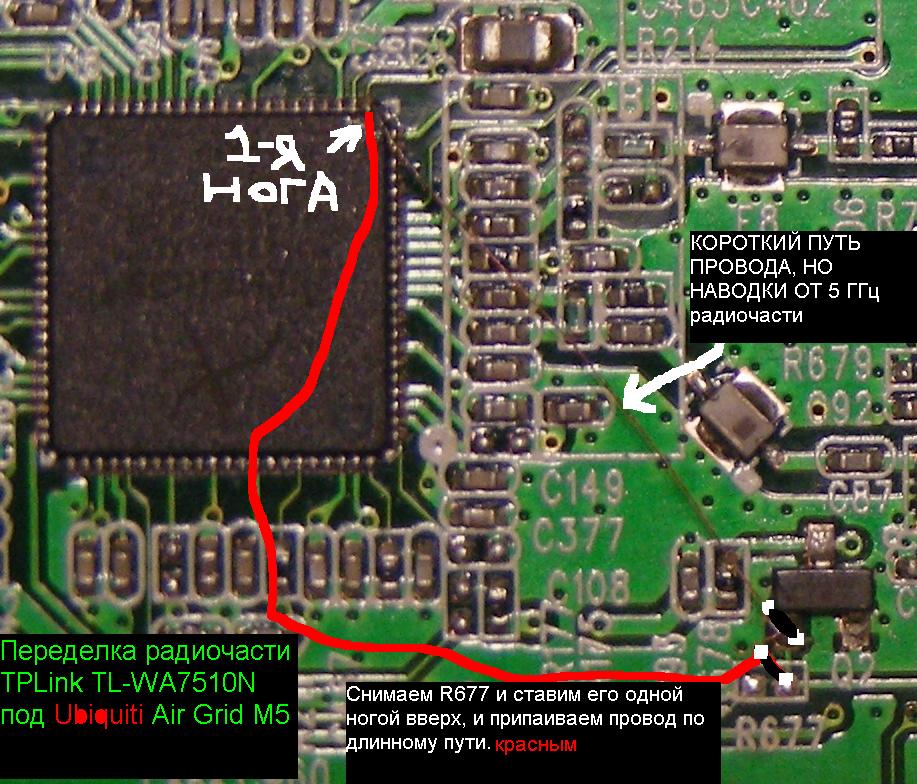

        По поводу загрузчика и прошивки для 7510N в 4 MB - GPIO переделка, указанная Tolyan - это reset на 89-ю ногу AR7240 (для GPIO 12 NS M5), а 88-я - это кнопка reset в 7510N... По логике, это номер GPIO рядом или 11 или 13... Если можно, скомпилять загрузчик и я так понимаю, прошивку (она же тоже реагирует на reset) под два варианта и я проверю в непеределанной 7510N.
        1:
        #define UBNT_M_GPIO_BTN_RESET 12 -> 13
        2:
        #define UBNT_M_GPIO_BTN_RESET 12 -> 11
        #define UBNT_M_GPIO_LED_L3 11 -> 12 чтоб не смешалось.. так?
        Ещё один момент - может быть инверсия сигнала? То бишь надо 4-ре варианта...
        Ан нет, два инверсных: сеть (Lan) звонится на 90-ю ногу. (если где-то есть описание индикатора LAN - то один из 11 и 13 GPIO можно исключить)
        4-ре LEDа уровни сигнала звонятся на AR9280...
        LED питания жестко показывает питание, без управления процессором..

              За эту ночь при поддержке ZigFisher заведён Air Grid M5 на платформе 7510N - пока с пайкой ресета (респект Tolyan), с заменой флеш на 8MB (на время респект донору WR842ND), сначала на прошивке 5.3.5 (5.5 почему-то после прошивки видимо очень долго бутица, и лога нет в консоле, как и на 5.3.5..) и позже на 5.5 - дождался...
              Со второй точкой с обновлённой прошивкой 7510N соединились на 20 MHz сразу.
              А вот на 40 - чо-то не хотят. Сделал 7510N главной - Air Grid M5 подключилась к ней на 40. Посмотрел параметры - указано в скобках: 40MHz (lower)
              Теперь уже 7510N смогла подключиться с Air Grid M5, как к точке доступа без Air Max, на 40 MHz с указанием lower channel.
              Сигнал низкий, видимо коммутатор антенны не работает...
              Station MAC Device Name Signal / Noise, dBm ACK TX/RX, Mbps CCQ, % Connection Time Last IP Action
              90:F6:xxxxxxxxxx -75 / -98 27 150 / 108 99 00:01:16 192.168.1.254 kick

              NS M5 300 MBit 2x2 - работает на приём по показаниям горизонтальная, а в реальности внешняя антенна. -50 dB горизонталка, -95 верт. модель E005. С такими же параметрами работает bullet M5, только 1x1 MiMo.
              1: R669 0 - после транзистора 5V
              2: R666 3V - после транзистора 0V
              3: R677 3V - после транзистора 0-1v повышается, R679 0V, R680 3V, Q4 2.8V ближе к чипу 0,7 - ближе к антенне
              4: R928 0 - после транзистора стабильно 5V, R929 5V - после транзистора стабильно 0
              А передача не идёт, сигнал теряется после U7, с чипа AR9280 до U7 втыкаешь иголочку и прибавляется +20 dB к передаваемому сигналу, а после него нигде нет прохождения..
              То бишь постоянно заперт выходной каскад и приём работает..
              Air Grid 150 MBit 1x1 - работает на передачу J7 антенна, вертикальная, точно так же работает NS M5 новый, E805
              1: R669 3 - после транзистора 0-1V скачет, при прокачке повышается
              2: R666 0V - после транзистора 3-2V скачет, при прокачке понижается
              3: R677 0V - после транзистора 3V, R679 3V, R680 0V, Q4 0V ближе к чипу 0 - ближе к антенне
              Постоянно работает передача, а приём отключен.
              На Ar9280:
              1-я нога сверху справа R669
              2-я нога сверху справа R666
              5-я нога снизу слева R677, R679, R680 связаны
              не нашел куда идёт R928 и R929 связаны
              Отличия в режимах TP-Link 7510N и Bullet и Grid
              --------- R669 R666 R677 R928
              J7 vert: -- 3v - 0^ -- 3v -- 0
              J6 horiz: - 0^ - 3v -- 3v -- 3
              J17 ext: -- 0^ - 3v -- 3v -- 0
              Bullet: --- 0 --- 3 -- 3v -- 0
              Grid: ----- 3v --- 0^ - 0 -- 0
              (здесь галочки v и ^ означают изменение сигналов при прокачке).
              Выводы: схемотехнически модели NS M5 разных версий отличаются, и в более новом управление горизонтальным выходным каскадом такое же, как у Air Grid M5
              Поменяв GPIO на нужные, можно заставить заработать 7510N...
              Может можно найти где данные GPIO в EEPROM - если взять отличия NS_M5 от NS_M5_new и убрать из этого списка отличия NS_M5_new от AirGrid_M5 (большой список неважных отличий, ведь искомая часть радиоблока совпадает). Методом исключения?

              Предпоследняя точка, физическая в процессе переделки 7510N в Ubiquiti Air Grid M5:
              перепайка ресета на соседнюю ногу (или на плюс, как у Толяна), перепайка флеш на 8 MB с прошивкой от Ubiquiti Air Grid M5, отпайка резистора R677 и длинный провод через весь чип к 1-й ноге сверху справа. Конечно, проводок лучше бросить по-другому пути, над чипом вниз, а только потом к резистору, подальше от области передачи 5GHz. Или перерезать дорожку от 5-й ноги снизу справа и бросить с 1-й ноги над чипом на дорожку (минимум наводок на провод). Работает только вертикальная антенна.
              Полная Аппаратная переделка удалась! TL-WA7510N - это це Full analag Air Grid M5!

                    Выложил первую бету (будем дорисовывать) схемы WA7510.
                    http://blog.flyrouter.net/search/label/HW-RE
                    Кто там какие перемычки-проводочки паял, подскажите по данной схеме куда - дорисую.
                    Вообще думаю в будущем может получится без перепайки починить антенну и кнопку reset.
                    Ну а флешку, желательно по-любому поменять на 4М.
                    Сообщение от unicorp99
                    В сухом остатке: Работает через AirControl - можно прошивать, перезагружать, видно уровень!
                    Но сама конфигурация по пунктам настройки не меняется - пока без веб-морды непонятно, как менять. Кто подскажет из спецов по Ubiquiti?
                    Конечно, если есть парк рабочих M5, можно с них сливать конфиг в файл и вливать через ssh в 7510N, и даже от других моделей всё работает, но как по пунктам изменять?
                    То бишь к таким урезанным точкам надо редактор конфигурации..
                    Сделать редактор конфига? Или можно выдрать web-часть из SDK v5.5 и быстро сделать подобие оного? Кто понимает, о чём я, может сделать оное? Тестирование и доступ через web к телу Air Grid M5 (7510N) даю!
                    Ну, самый простой вариант для децела на сегодня - текстовый конфиг /tmp/running.cfg в редакторе vi правим под себя и опять заливаем.
                    Если выставить все в оптимал, подготовить дефаулт, то править там для создания линков точка-точка ну максимум параметров десять...
