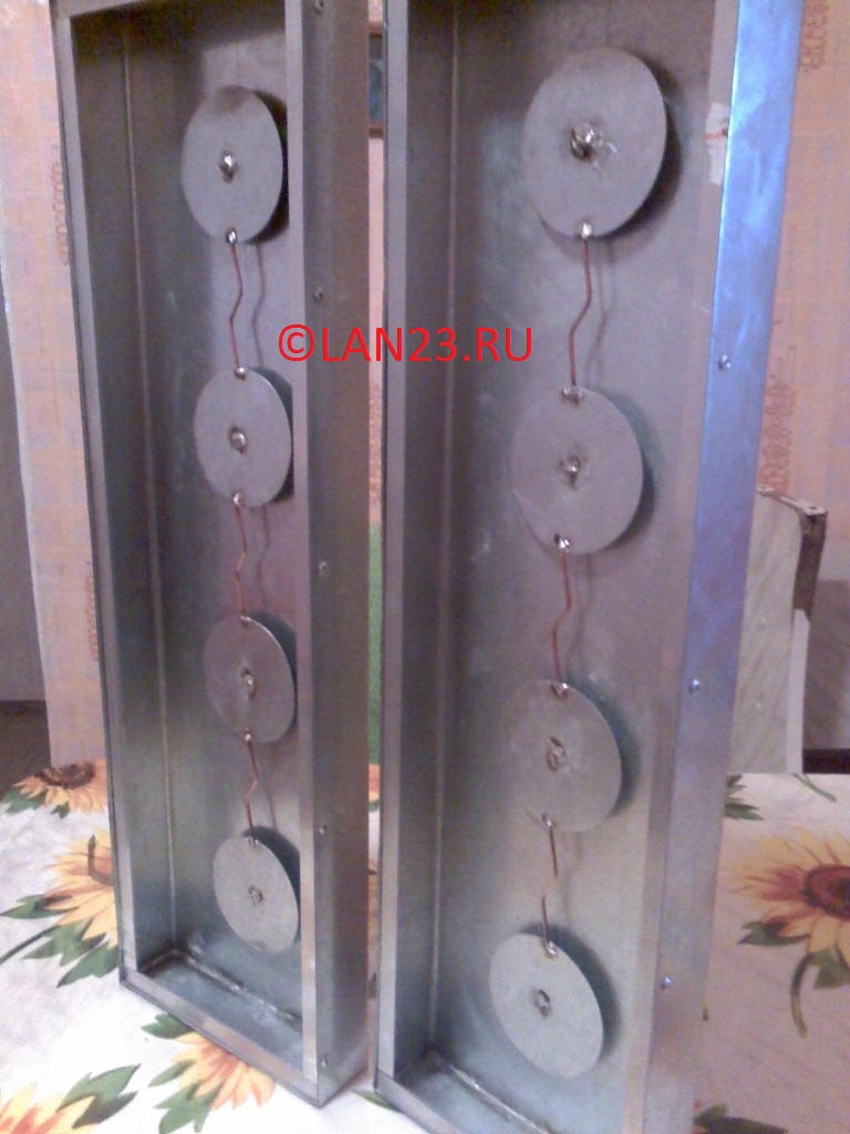

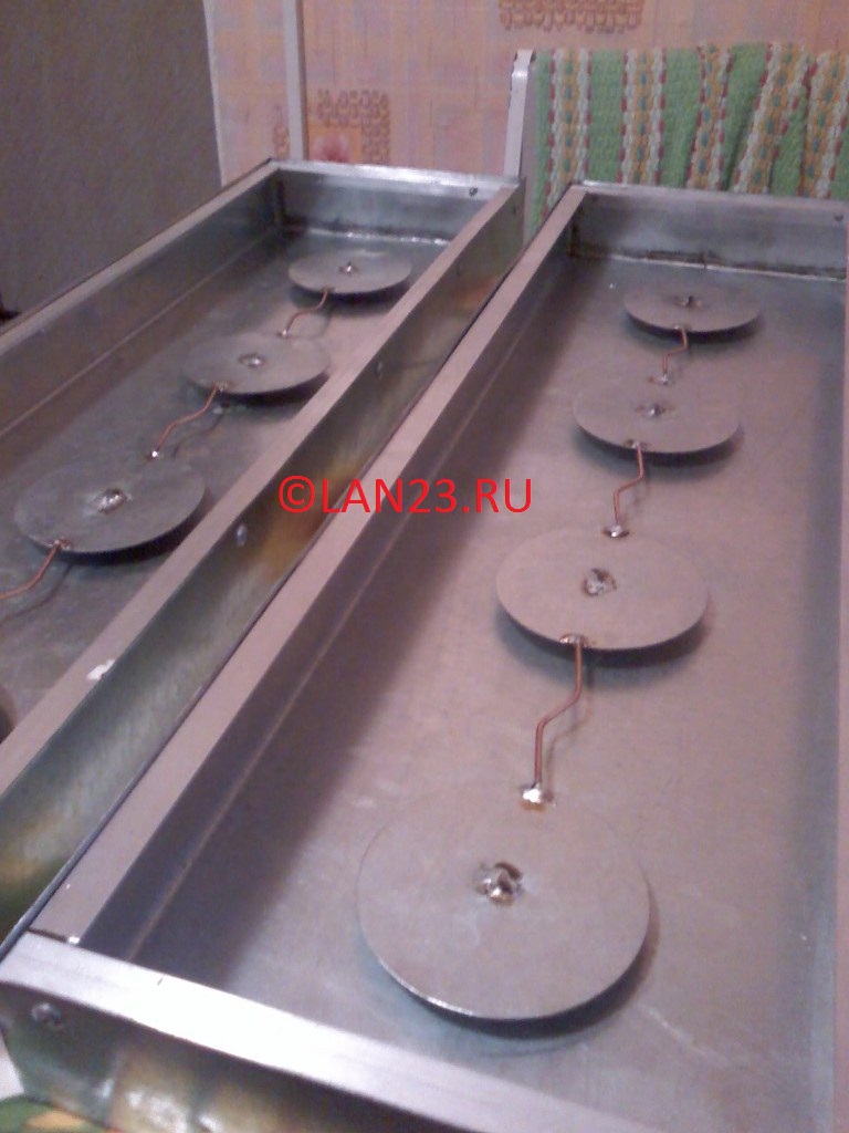

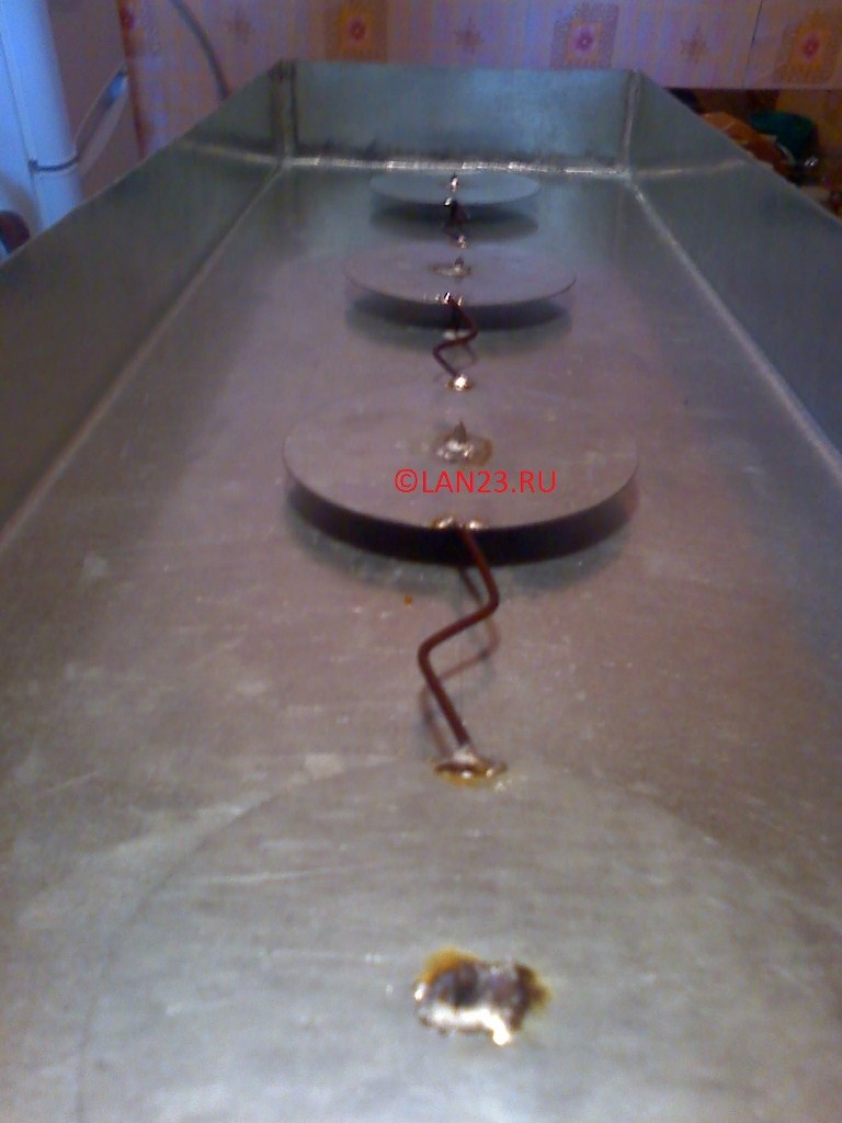

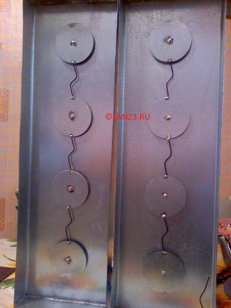

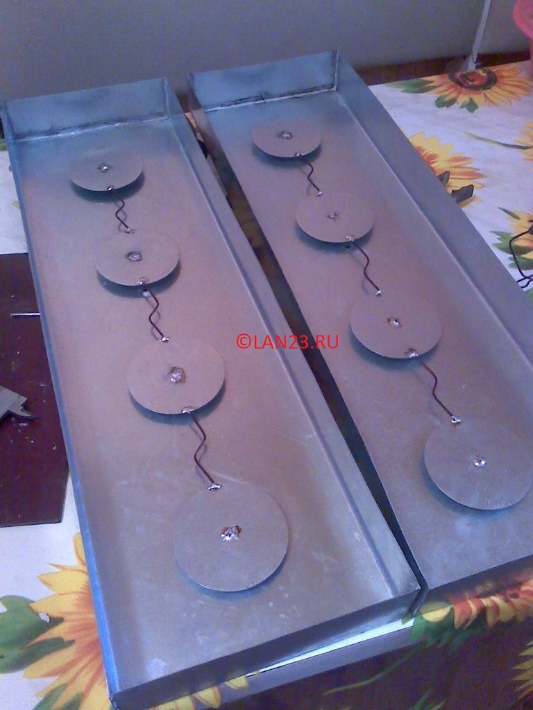

          Припаял вибраторы. В качестве кондуктора использовал полоску оцинковки высотой 7 мм. Затем припаял согласующие элементы - проволочки 1.8 мм.
            Почти готовые антенны... Прошу консультации: изгиб проволочек у меня получился визуально больше чем на заводской и у liptonа. Длинна 62 мм. Я правильно сделал?
              Сообщение от nmts Посмотреть сообщение
              Всё правильно, осталось собрать КСВ метр и с помощью его подгибая проволочки настроить конструкцию в целом.
              Отлично сделано, осталось только крепление придумать.
                  Всё нормально! Там ракурс съёмки другой и блины у меня чуть меньше размером, я же там писал, что пластик близко и уводит настройку вниз. Потому пришлось уменьшить диаметр блинов, а иначе не настроить...
                  В твоём варианте всё правильно!

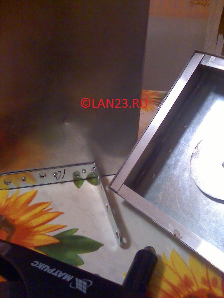

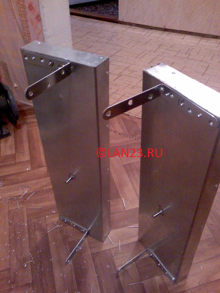

                      Приклепал к антеннам уголки...

                        И занялся креплением... Стоимость уголков для креплений видна на фото.
                        Последний раз редактировалось nmts; 06.04.2010, 22:27.
                          Красиво блестят и антенны и уголки.
                          А такие уголки не снизят усиление?

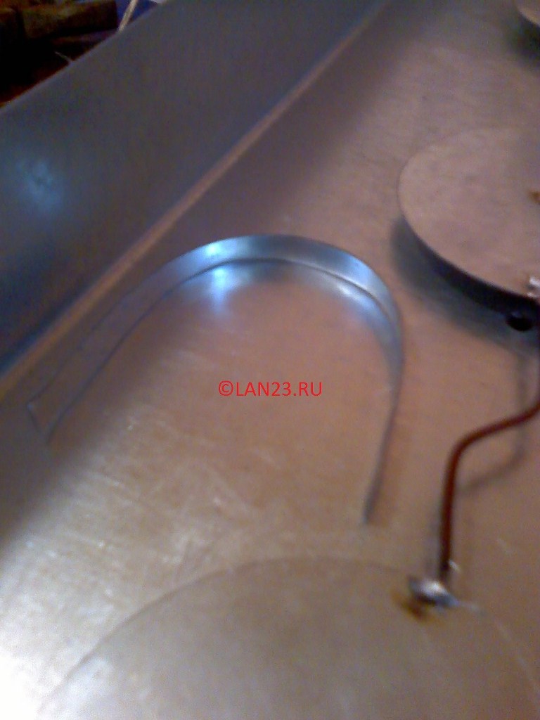

                            У "Бестера" по чертежу уголки есть, да и на много удобнее крепить защитную панель. К стати что можете посоветовать использовать для этой панели? Магазинов торгующих коробами для воздуховодов поблизости нет...

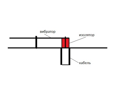

                              Возник вопрос по узлу запитки антенны: изолятор центральной жилы можно оставить (на рисунке красным) или лучше убрать? Оказывает он какое нибудь влияние на антенну?
