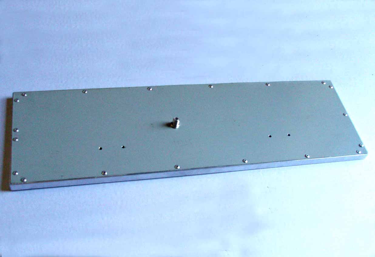

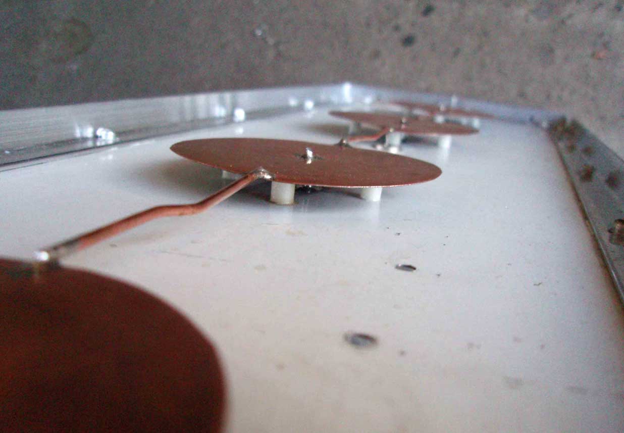

 В общем я уже все сделал кроме согласующих элементов (проволочек) думаю распечатать фото заводской антенны 1:1 и буду прикладывать проволочку, и гнуть так же, но не дают покоя некоторые вопросы..:wacko:
 Кто знает, с какой целью погнуты проволочки? И они, что погнуты не в одной плоскости? На фото антенны (оригинал) видно, что проволочки разной длины и погнуты поразному.. вопрос- погнуты они так от балды, или с определенным умыслом? Не тонковатая ли проволочка 1мм для таких дел?
 перечитай это и с самого начала эту тума еще раз!Сообщение от Olegator Посмотреть сообщение[...]
 Собрал, протестил c BiLoop на расстоянии 1,6км, работает чуть ~ на 5-7% хуже чем Bester-Parabolic 2400МГц 21дБ с тем же BiLoop.

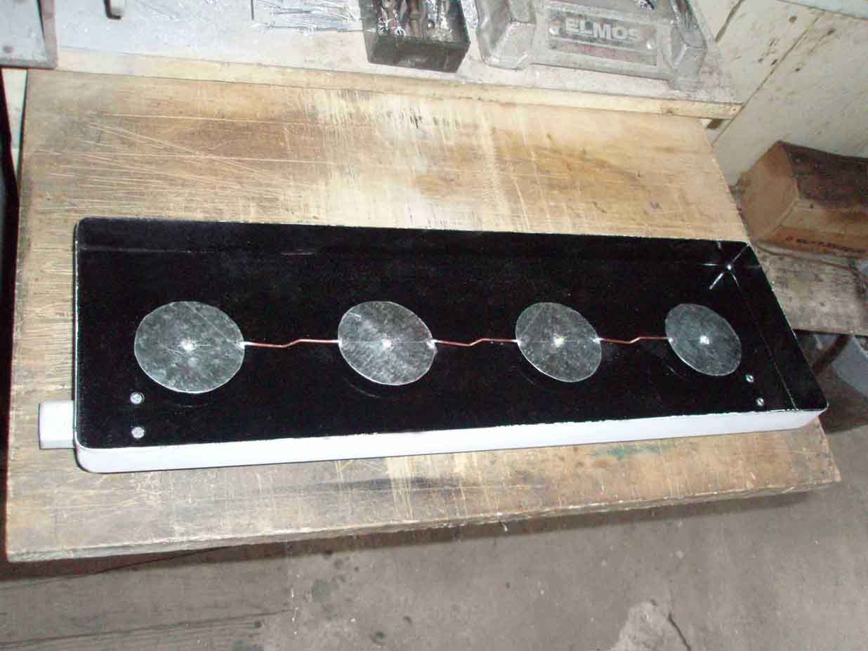

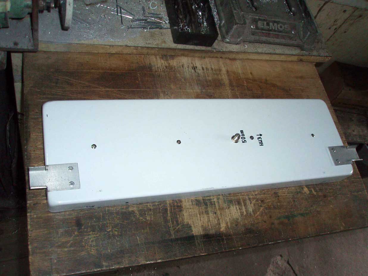

 Отличная антенна! Если делать грамотно, то работает сразу, можно и не настраивать. Я сделал две в разном исполнении, одна получилась тонкая(низкие бортики 1,5см) усиление чуть меньше 16dBi, а у второй борта 3см, заявленное усиление прет! Повторяемость идеальная, сразу становится ясно, что антенна разрабатывалась для серийного производства - очень технологичная. Панченко - молодец!:yes:Вопросы технического характера в личку не задавайте! Всё-равно отправлю на форум!
 А вот и мои фотки! На той что с бортами из уголка, диаметр блинов уменьшен с 65мм до 62мм, так как пластик расположен близко и уводит резонанс вниз, вот и приходится подтягивать его обратно. Фазосдвигающие линии диам. 1,8мм, остальное, как в ПДФе по схеме! Очень хорошо подошло корыто по размерам почти что доктор прописал! Это передняя панель от нижнего ящика старой газовой плиты!:yes:Вопросы технического характера в личку не задавайте! Всё-равно отправлю на форум!
