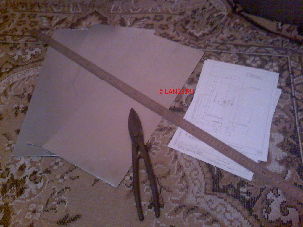

              Процесс пошёл... В качестве основного материала выбрал оцинковку 0.8 мм., нарезал заготовки, немного отступив от чертежа (убрал верхний и нижний бортики по 40 мм. для удобства обработки) и разметил...
              На первом фото та самая пресловутая и единственная линейка...

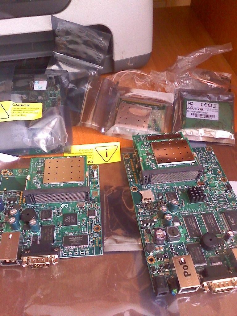

                  Совсем забыл, сегодня под новые антенны пришло оборудование!:yes: Заказывал на asp24.ru, работают оперативно, всё за неделю получил.

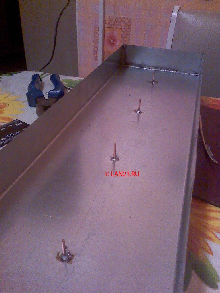

                    Припаял верхний и нижний бортики и стойки (медная проволока 2 мм.)...
                      Красиво! Руки вроде ровные!
                        Железки тоже ничего *слюньки текут*
                          to lipton есть ли какая существенная разница в том из чего изготовлены активные элементы антенны? У тебя на фото из оцинковки и из латуни/меди, что лучше? На фото заводской антенны по ходу из материала похожего на оцинковку, только полированные...
                            Немного изменил узел запитки (в связи с отсутствием разьёмов и известной длинной кабеля до оборудования), сделал как в biloop, только не насквозь а до задней стенки. Длинна трубочек 30 мм. внутренний диаметр 5.2 мм. (под кабель 5D-FB PVC (Radiolab)). Активные элементы решил делать из оцинковки, с последующей полировкой...

                              У меня были медные круги и из оцинковки(не полированной), разницы на глаз не заметил и все последующие делал из оцинковки.
                              Мне не очень понравилось качество припайки трубочки...как то олово легло не ровно...
                              Не забывай пайку промывать!
                                Я помощнее паяльник купил и перепаял... Старый сдох совсем...
