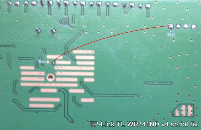

Если всё правильно и UART кабель рабочий то попробуйте подтянуть резистор:http://www.lan23.ru/forum/showthread...ll=1#post90887Сообщение от igor05 Посмотреть сообщениечерез Serial нечего не выводит на экран
перемычку прицепил
что делать?
