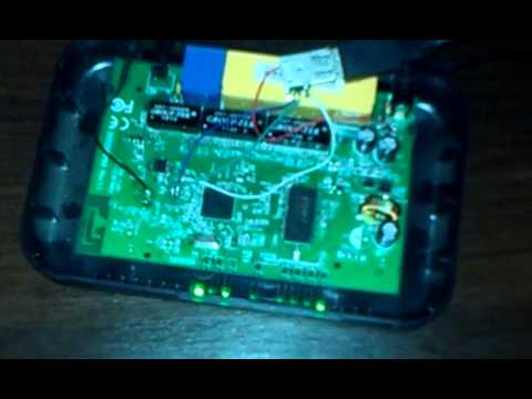

        Я в экспериментах пошол дальше, я зашил в wr340g v4 с увеличеными памятями, дамп mr3220 v2, никаких проблем не обнаружил хоть и разные ревизии процессоров. Единственное не смог проверить WAN порт, так как он у меня спаленый. Wifi, LAN, USB, прекрасно работают.

                      Если все на 400 МГц то отлично. Найду флешку по больше и прошью. Вот еще потом хочу USB приделать, но боязно контроллер ковырять для запайки.
                        #56
                        оперативку заменили? 16MB > 32MB и резистор как указано в посте №1
                        По usb там с торца микросхемы можно запаятся двумя тонкими проводочками. Без микроскопа сложно но можно. Питание брал сразу с розема при этом использовал блок на 5в.
                        Удачи!
                          #57
                          Резистор припаял. Оперативку уже нашел в понедельник заменю. Вопрос теперь только в флеше, надо старые материнки перебрать. Спасибо.
                            #58
                            Вот мой рабочий экспериментальный проэкт

                              к сожалению в материнках ни разу не встречал флешки на 4МВ, скорее всего вам дорога в ближайший радио магазин. 25Q32 стоит около 15гривень, но мой личный совет, купите W25Q64FVSSIG, стоет около 20 грн, зато 8 МВ, вдруг решите openwrt или подобное установить. Образ зашиваете как обычно, в прошивке привязка к адресации, по этому ей все равно на лишние 4MB.
