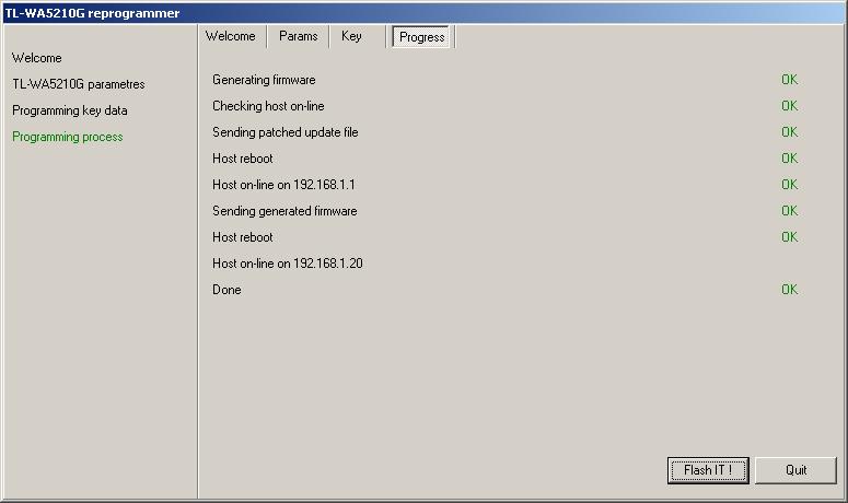

    6. Запустите программу, нажмите CheckHost и сверьте MAC точки с теми данными, которые у вас есть (адрес на наклейке).
    Подключите точку к компьютеру прямым проводом. Использование каких-либо промежуточных устройств не допускается !
    7. Активируйте MAC адрес точки в программе через интернет, получив md5-подпись файла.
    Если нужно прошить устройство, где нет Интернета, можно сохранить MAC и MD5 в базу данных кнопкой Store.
    8. Прошивка точки начинается после нажатия клавиши <Flash It!> и продолжается, в зависимости от типа Flash, от 4-х до 8-ми минут..

    Отпишусь и я ....перепрошился, всё прошло замечательно в четыре нажатия кнопки...Всё просто и доходчиво сделано, спс ребятам..Для статистики:Win7x64 прямым кабелем. Теперь нужно малость потестить, собрать так сказать статистику...
    Сообщение от pavlich
    Всех,с наступающим!
    Перепрошился еще самой первой версией,все отлично.Что получил:мощность с 18(база),15(клиент) снизил до 13;12 соответственно,скорость с 12-14(в среднем)поднялась до 24-29(в среднем),линк 600м по верхушкам деревев(по середине парк метров 100)видимость плохая. Волбщем большое спасибо.
    Сообщение от GerCon
    Прошил точку 5210. Прошивал на ноутбуке (ХР) по Lan, интернет брал по wi-fi.
    Прошилась с 4 раза. 2 раза приходилось сбрасывать питание на точке. Благодарность разработчикам и участникам проекта.

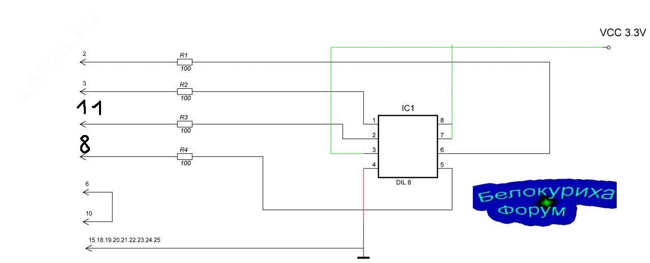

        Получил сегодня новую 5210,решил прошить-вскрываю опа-новая флеха winbond 25Q32BVSIG. Пол дня убил на прошивку .И SPIPGMW и SPI_TT 1.035 видели флешку но не видели ее объем.Прошилась флешка только SPI_TT_LPT_0.1.3.17
        Правильную схему программатора и программу прикрепляю.Модеров прошу перенести пост в старую тему,думаю многим это сохранит время.

              Наконец-то. Произошла первая удачная перепрошивка TP-LINK TL-WA5210G в Ubiquiti Nanostation 2 через web интерфейс. --------- Не совсем через web конечно, еще tftp и telnet ---------- Но на столбы в когтях уже не надо лезть

              Работа была проделана в сотрудничестве с orensnake и будет решаться как она будет вознаграждаться! Если здесь на форуме найдётся гарант и соберёт тугрики, то вопрос возможно будет решен, или как подскажите?
              Прикладываю лог непосредственно прошивки через telnet и лог старта ns2 4.0.2
              Благо дарю kodar за скрипты, скачал, еще не проверял - как проверю отпишусь.
              Обещаю, что всем чем-то реально помогавшим будет выслана бесплатна разработка.
              Респект ZigFisher-у за создание темы и прояснение моментов.
              Без orensnake вообще возможно ничего бы не взломалось.

              Перешил 6 точек 5210G в NS2. Как бы ради этого так мучился...
              В процессе перешивания только один раз почувствовал запах смерти точки и в 40-градусный мороз варианты поиска 10-ти метровой лестницы. Но, отключив старый 10-мегабитный концентратор, замёрзший на чердаке, и включившись ноутбуком напрямую к точке, перестали пропадать пакеты и только после этого всё нормально прошилось. А прошился первый раз только первый файл не до конца по причине его неполного скачивания, и точка стала появляться для телнета и для пинга только на 5 секунд, что, впрочем, было достаточно для повторного запуска скрипта и удачной прошивки.
              Процесс состоит из 6-ти пунктов:
              1. Указание в свойствах сетевой платы адреса 192.168.1.200 и по необходимости адреса из возможно другой подсети с 5210G на компьютере или ноутбуке с Windows XP. 7-ку и Vista не пробовал, возможно всё будет также нормально работать. на Linux тоже можно сделать, но пока телнет-скрипт не сделал для линукс. Подключение надёжным ethernet проводом лучше напрямую к белому POE-адаптеру точки в гнездо LAN, включение всей богодельни через UPS и прочие приготовления к ответственному процессу.
              2. Подготовка файла первой прошивки: запуск браузера, вход в 5210G, чтение Mac адреса с ещё рабочего TP-Linkа 5210G и изменение hex-редактором HIEW нескольких Mac в бинарном файле в разделе EEPROM NS2 вручную. Mac-адреса местами хитро перевёрнуты. 00156D начало не меняется. В полном Mac-адресе 00156D123456 удобно менять байты 12 34 56, Для этого можно сделать даже программу. Но пока вручную справлялся.
              3. Прошивка через web-морду пока ещё рабочей TP-Link в заготовку NS2 этим самым файлом. Заготовка NS2 доступна только по ethernet-сети по адресу 192.168.1.20, но не более того.
              4. Запуск tftp сервера с указанием рабочей папки. Если будете прошивать много точек, пару раз ошибался на этом пункте и рекомендую скинуть три прошивочных файла kernel, cramfs и cfg в директорию по умолчанию, а не каждый раз долго выбирать и искать нужную папку.
              5. Запуск телнет-скрипта. Перед этим лучше вывести окно tftp сервера в угол, чтобы было видно как мелькают байты. После запуска начинается процесс превращения заготовки в рабочий NS2 и требуется 4 подтверждения передачи файла с tftp сервера - просто нажать кнопку accept в pumpkin-tftp. Сразу после подтверждения нужно посмотреть на окно передачи tftp сервера. В нём должен увеличиваться счётчик переданных байт, если этого не происходит, лучше закрыть крестиком телнет-скрипт, проверить все адреса и начать заново (Обязательно нужно посмотреть лог-файл, в Вашей точке может быть 2-х мегабайтная флеш вместо 4 MB)
              6. После перезагрузки точки войти в неё по дефолтному адресу 192.168.1.20, логин ubnt пароль ubnt и обязательно прошить её ещё раз фирменной прошивкой 4.0.2, далее обязательно Сделать полный сброс настроек (Reset to Defaults). Эти две вещи нужно обязательно сделать для минимизации изменений в загрузчике и во внутренних таблицах NS2 по сравнению с оригинальной точкой. А только что прошитая скриптом точка больше отличается от оригинала.
              Весь процесс занимает 15-20 минут. Настройка точки в работу займёт больше времени.. Ведь пока применяются настройки на 6 страницах, замена IP, шифрования, паролей, времени, каналов, шумоподавления, проверка связи и т.д....
