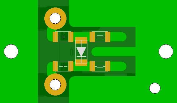

День добрый! Поигрался с расчетом полосковой линии и пришел к выводу - в домашних условиях её всеравно вряд ли удасться качественно перенести на текстолит. :sorry:
Поискав по форуму наткнулся на аналогичный измерительный мост, но с дополнительным сопротивлением (1 вложение). Кто то может уже его собирал?
Еще возникла идея собрать измерительную головку 2х сторонним монтажем (Просто из за ограничений размеров в 14х24 мм. монтировать легче). Предварительные эскизы во вложении...
Жду критики советов и.т.д. :drinks:
1. Это та же самая схема. Доп. резистор поставили, очевидно, для защиты СВЧ диода от чрезмерного тока при больших рассогласованиях и мощностях( он же ограничивает чувствительность схемы). Если пользоваться генератором 5/10 мВт , он не нужен.
2. Судя по плате, Вы пытаетесь методами низкочастотной схемотехники оперировать на СВЧ. Одна сторона платы должна быть сплошной медью. Если нет навыков работы на СВЧ , проще повторить геометрию исытанной на практике конструкции.
3. В домашних условиях с такой схемой можно справиться, имея навыки и минимум измерительных приборов.

Uve писал (93 пост). ...А что непонятно?По схеме у Вас мост из резисторов,но реально контактные площадки резисторов имеют конструктивную паразитную ёмкость по отношению к "земле".И если эти ёмкости разные( в диагонали моста к которой подключается диод)появляется разбалланс моста, нужно их уровнять(та,что меньше увеличится,благодаря нашей доработке).
Я, обратил внимание на то,что, в вокруг контактных площадок есть "земля".Оригинально, не где я не встречал такого. Попробую повторить в таком варианте платку. Вместо SMA поставлю N-ки .

Балансировка моста
vldjag , сложно создать топологию с навесными элементами(резисторы, конденсаторы) обеспечивающую равенство потенциалов в диагонали измерительного моста. На фото мой расчёт топологии платы Liptona.Точки т1 и т2 - места подключения СВЧ диода. Для т1 расчёт даёт значение импеданса 32+j12.5 Ом ( |Z|=34.35 Ohm), а для т2 - 35+j10 Ом (|Z|=36.4 Ohm ). Если к одной из этих контактных площадок добавить небольшой кусочек медной фольги( конструктивная ёмкость), то можно уменьшить разницу этих импедансов. Что и минимизирует разность потенциалов приложенных к диоду при измеряемой нагрузке 50 Ом. Расчёт для частоты 2.445 ГГц.

1 Попробуйте использовать не вольтметр, а микроамперметр.
2 У Вас слишком длинный полосок, заземляющий цепочку 50-омных резисторов. Я бы сразу, у резисторов, просверлил платку и сделал КЗ на "земляную" сторону платки. Если её нет, то к корпусу изделия.

1 С точки зрения внутреннего сопротивления это эквивалентно.Сообщение от vldjag Посмотреть сообщениеТак именно самой головкой, или, прибором микроамперметром ?.
Я использовал стеклотекстолит 1.5 мм, толщина 1мм критична ?.
2 Особой разницы нет, всё равно придётся проводить доп. балансировку моста.

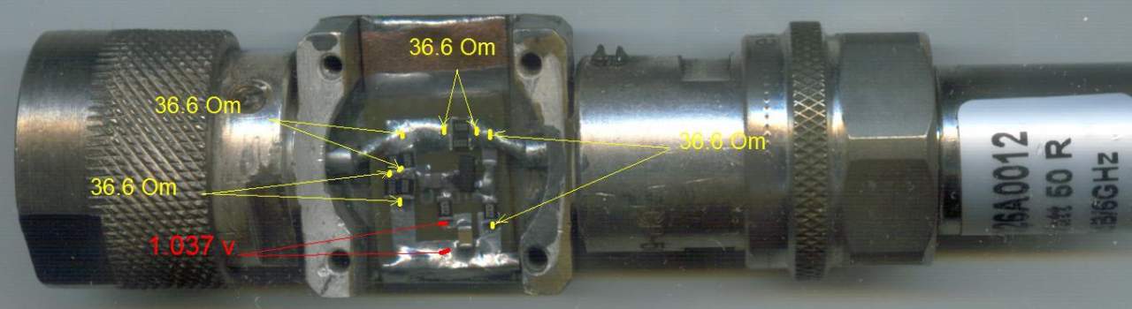

Ну, хоть убейте. Че-то я не догоняю. От куда может взяться 1-н воль с копейками ?.
Ставлю нагрузку 50 ом (без подачи ВЧ), контакт есть.
Провожу измерения (где отмечено желтыми точками, смотрим фото) в везде 36.6 Ом.
Дальше подключаю источник ВЧ-сигнала. Меряю (отмечено на фото красными точками), значение напряжения=1.037 v. Может там где красные точки, поставить (временно) сопротивление 250 кОм, сделать падение напряжения. Потом произвести измерение в этих же точках ?.
Допустим (сопротивление в везде одинаковое, диод целый) в точках впайки диода присутствует паразитная емкость. Возникает вопрос: При каком минимальном напряжении заводиться (начинает работать) диод ?
Ну а, если даже и сработал, то он выдаст (про детектирует) минимум милливольт, я так понимаю ?...
Ну а если минимум милливольт, то можно и компенсирующими подогнать балансировку.
Вот. Нагородил, теперь сижу и думаю... Пишу для себя,читать другим не мешаю - Мысли вслух.Последний раз редактировалось vldjag; 27.11.2011, 08:55.__/// Vladimir \\\__
