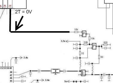

              Восстановил две 2100х, перепаял флехи, залил загрузчик с епромом по jtag, отконфигил боард, после чего залил прошивку. Все работает только с одна проблема - обе слепы (ловят только в самой близи). В ходе разберательств выяснил:
              Что на выходе 2T Аттероса постоянно сидит ноль вольт, тода как у нормальных там 3В. Что я мог не отконфигить и какой командой включить питалово на входной транзюк?
                а если транзистор пробило и он на 0 садит, или рвал дорожку
                Дима
                  Через 10кОм садит? Тестером перемерял вдоль и поперек, вначале тожа думал перегрели, все элементы живы, нигде пробоев и разрывов нету, ноль вольт именно на 2T выходе Атероса у обоих.

                          Проблема решилась заливкой нормального eeprom.bin вырезанного с фулфлеша. До этого лил скачанный с простор от DWL7000 с обещаниями, что в 2100х точно такой же. Ну как оказалось ПОЧТИ точно такой же.
