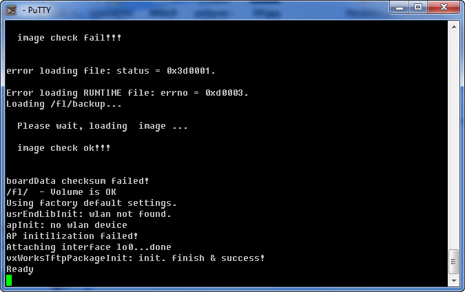

                Добрый день вот тоже с проблемами(( перепрошил всё как в инструкции но при загрузке выводится непонятная строка вот скин
                подскажите что это за строка?
                  Привет всем !! Что за хрень?

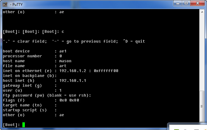

ID:	218598Atheros AR5001AP default version 3.0.0.43A
                        не хочет грузится с сервера
                        0
                        auto-booting...
                        Error in boot line:
                        ae(1,0)mason:art e=192.168.1.2 : 0xffffff00 h=192.168.1.1 u=1 f=0x80 o=ae

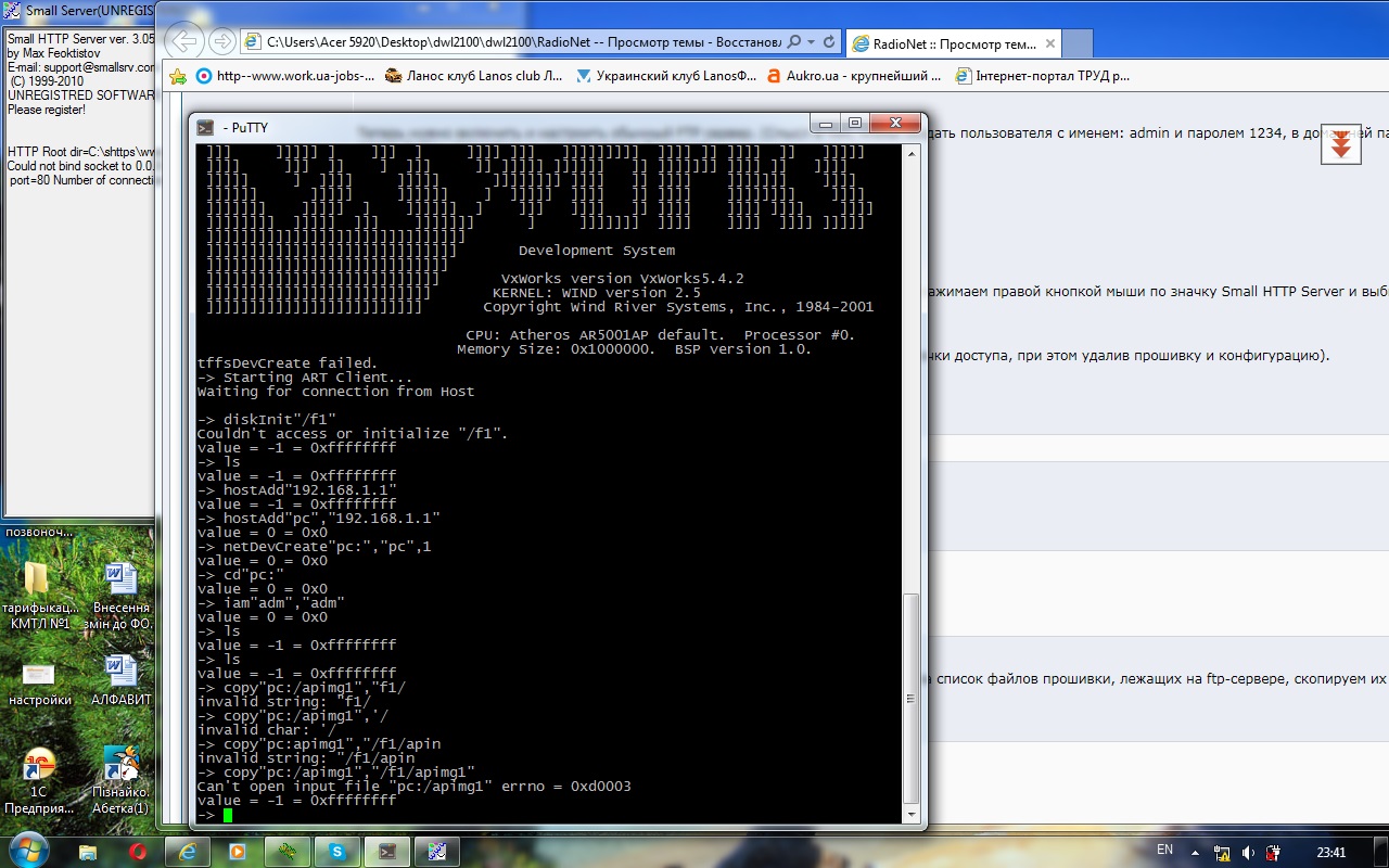

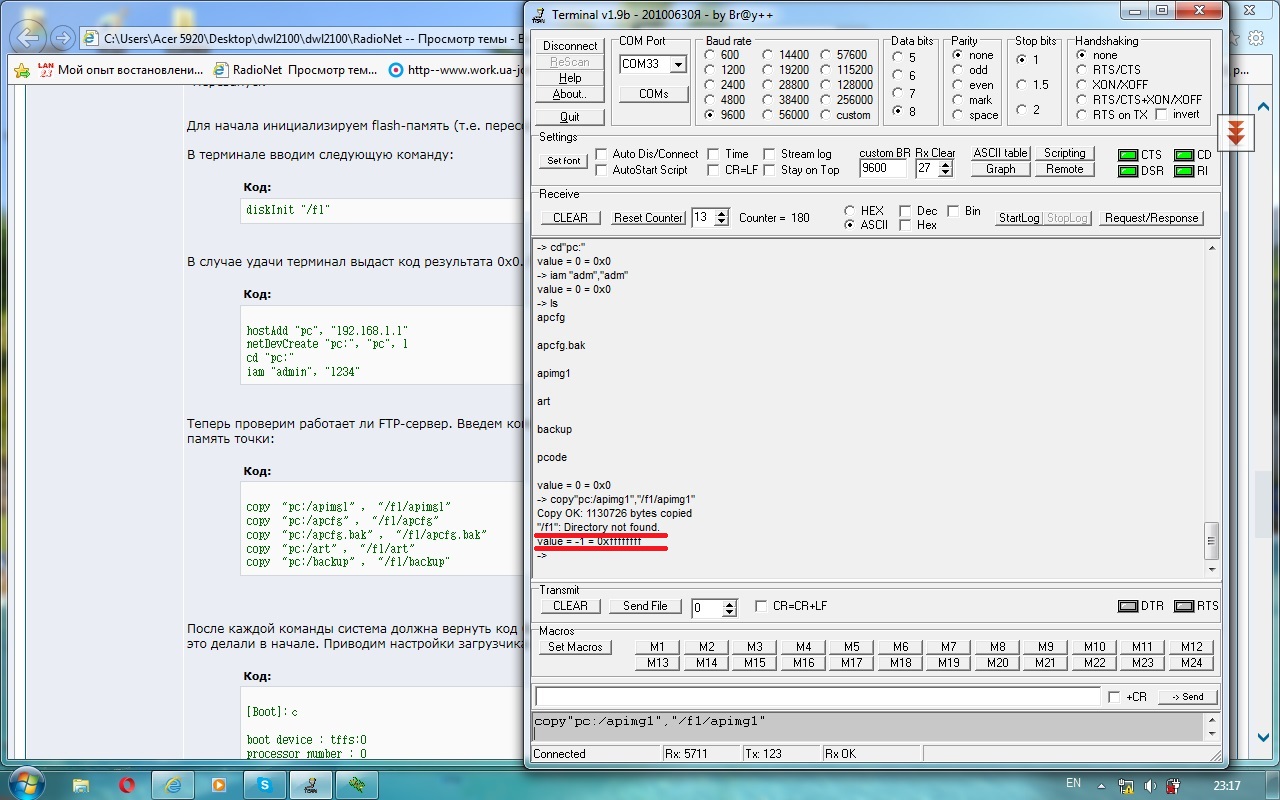

                              скажите что делать с этим? -> diskInit"/f1"
                              Couldn't access or initialize "/f1".
                              value = -1 = 0xffffffff
                              ничего не получается FTP///Нажмите на изображение для увеличения.
