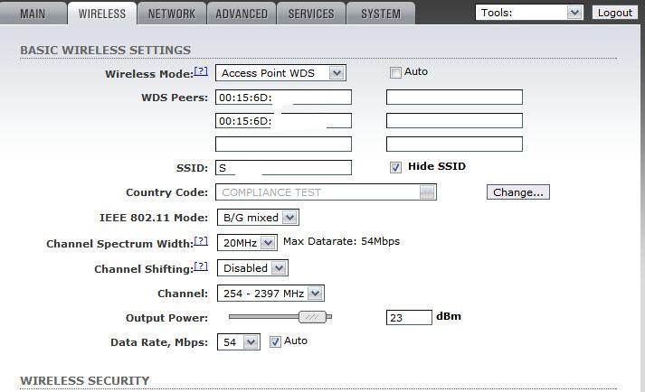

А можно фото закладки wireless?Сообщение от Алексей Посмотреть сообщениене знаю не встречал такого.. Уже как пол года точки в WDS работают и тьфу-тьфу-тьфу...
Сообщение от san888 Посмотреть сообщениеА можно фото закладки wireless?Ремонт оборудования Ubiquiti и Mikrotik
