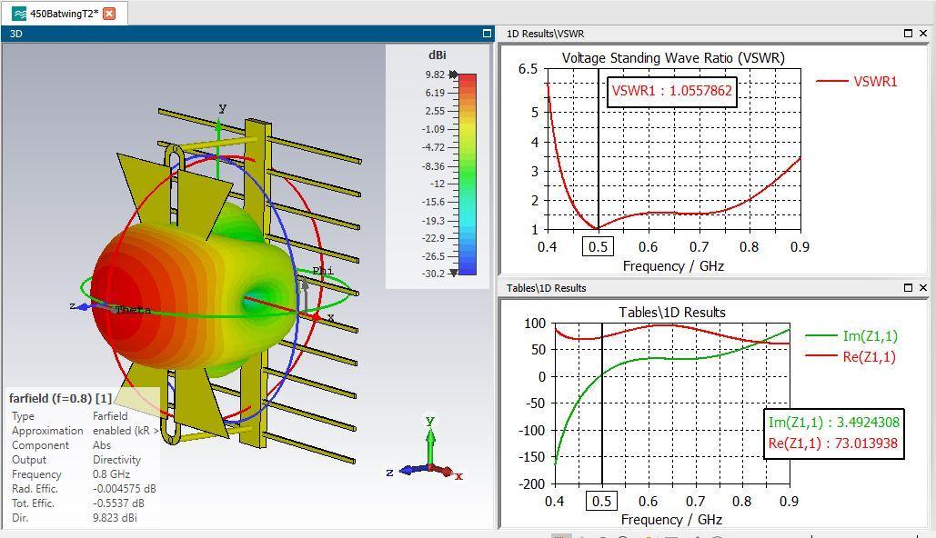

                  Vodkaman, как в третье окно вставить графики?

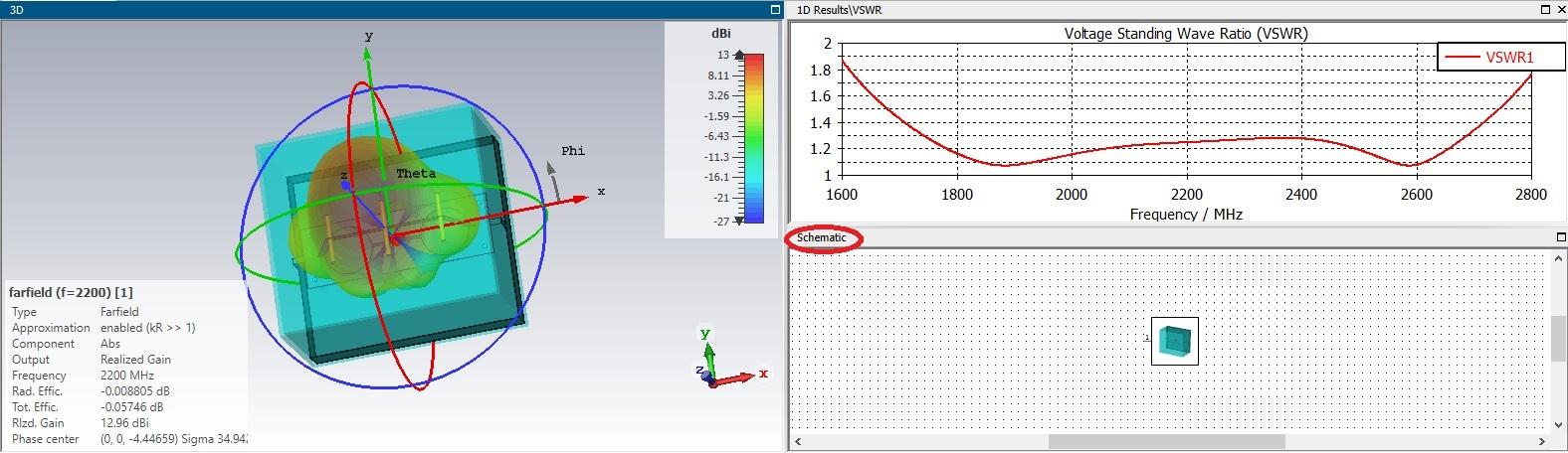

                  у меня окно schematic не смог найти где поменять

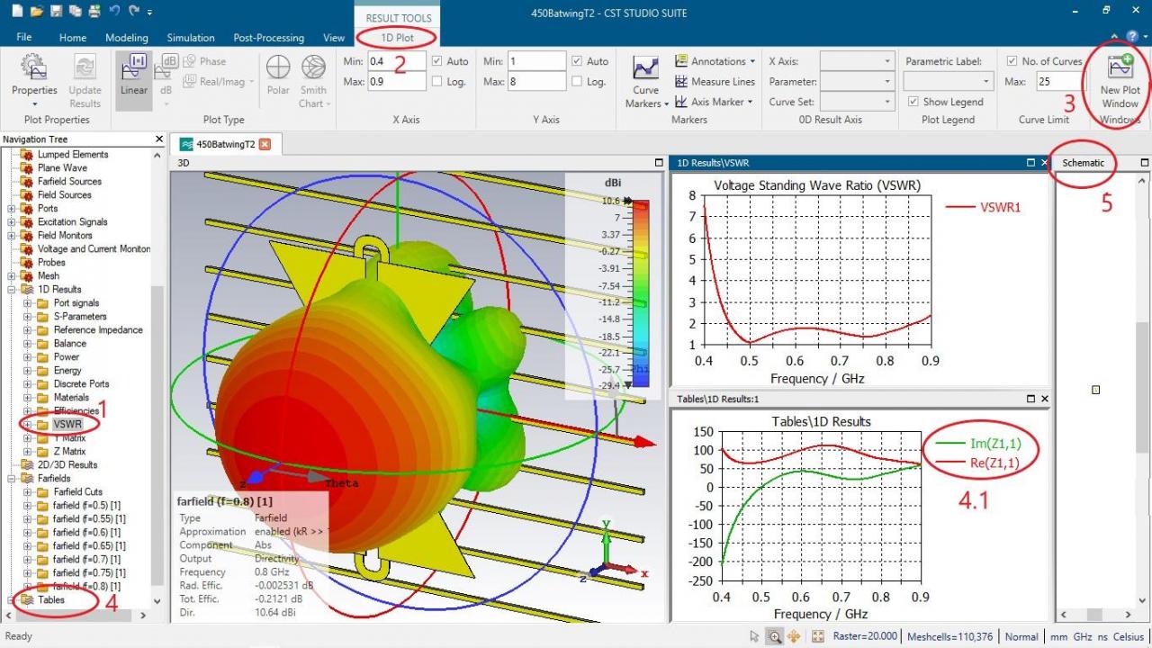

                    В реальности окна 4, как выключить «Schematic» я не нашел. Окон может быть много, они включаются как показано на схеме. Это ненужное окно можно задвинуть вниз, или вбок, и обрезать картинку.

                      А почему все выводят Directivity? мне кажется важнее Realized Gain, или я не прав?
                        В основном интересуют максимально достижимые характеристики антенны. А пониженный Realized Gain говорит о лени разработчика, не соизволившего добиться нужного согласования.

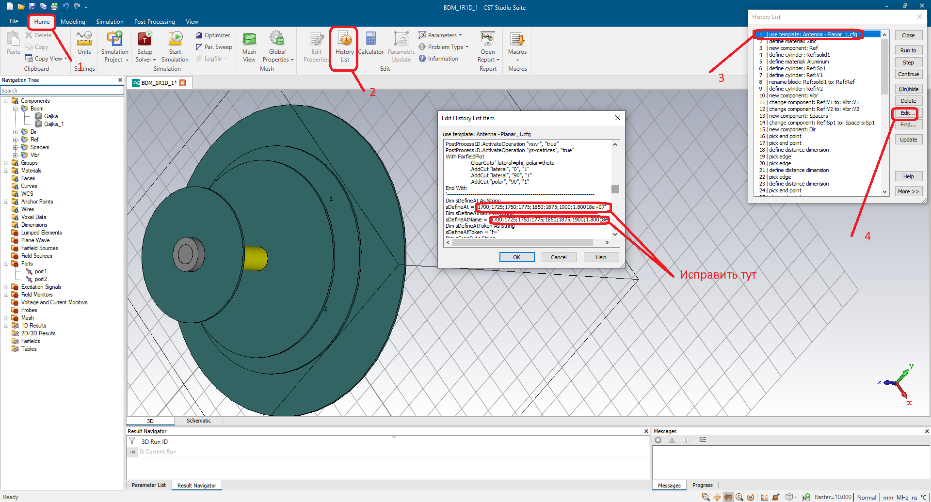

                          если забыли указать частоты просчета или чужая модель, в которой не все частоты никогда не поздно это исправить

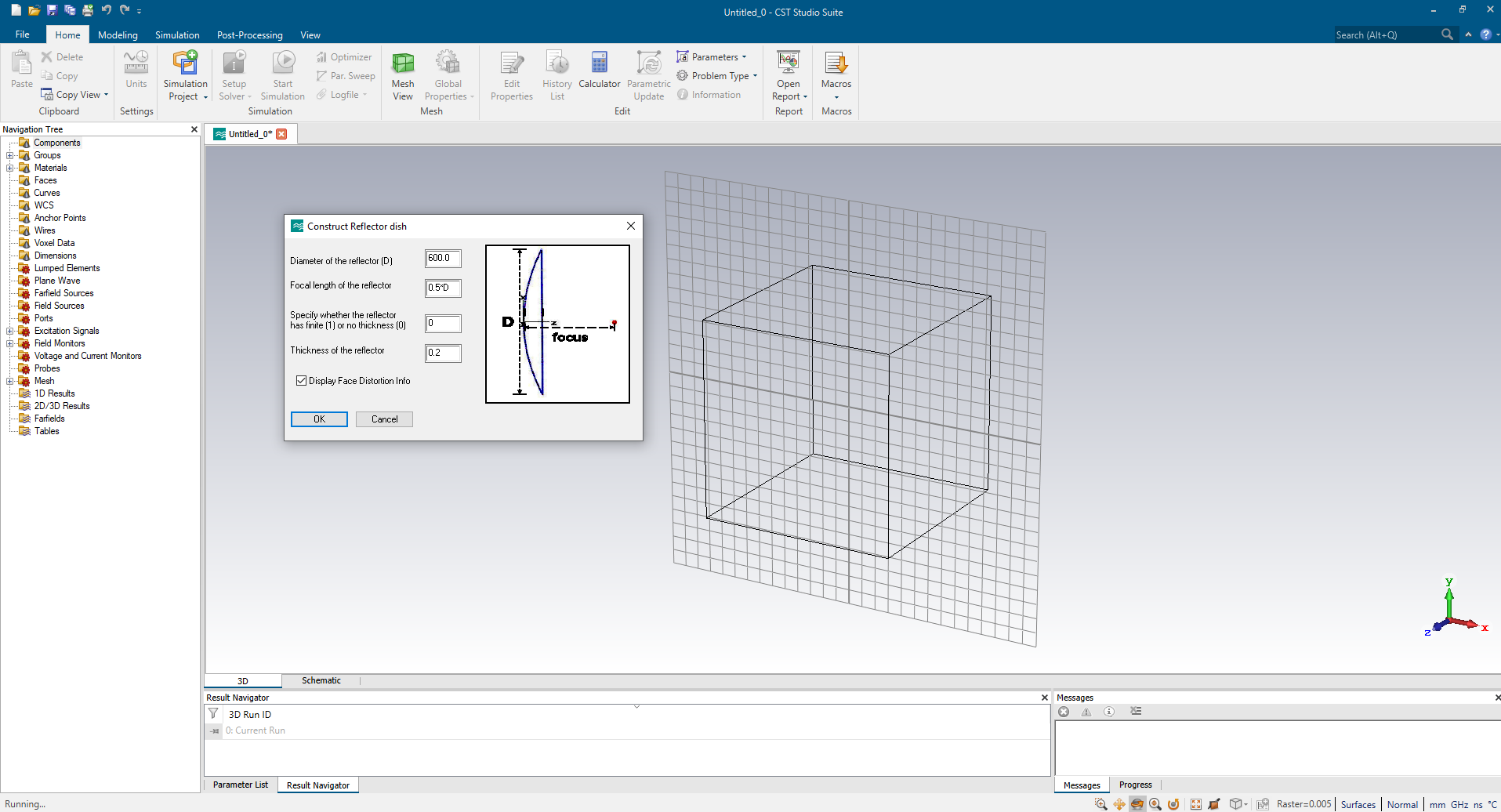

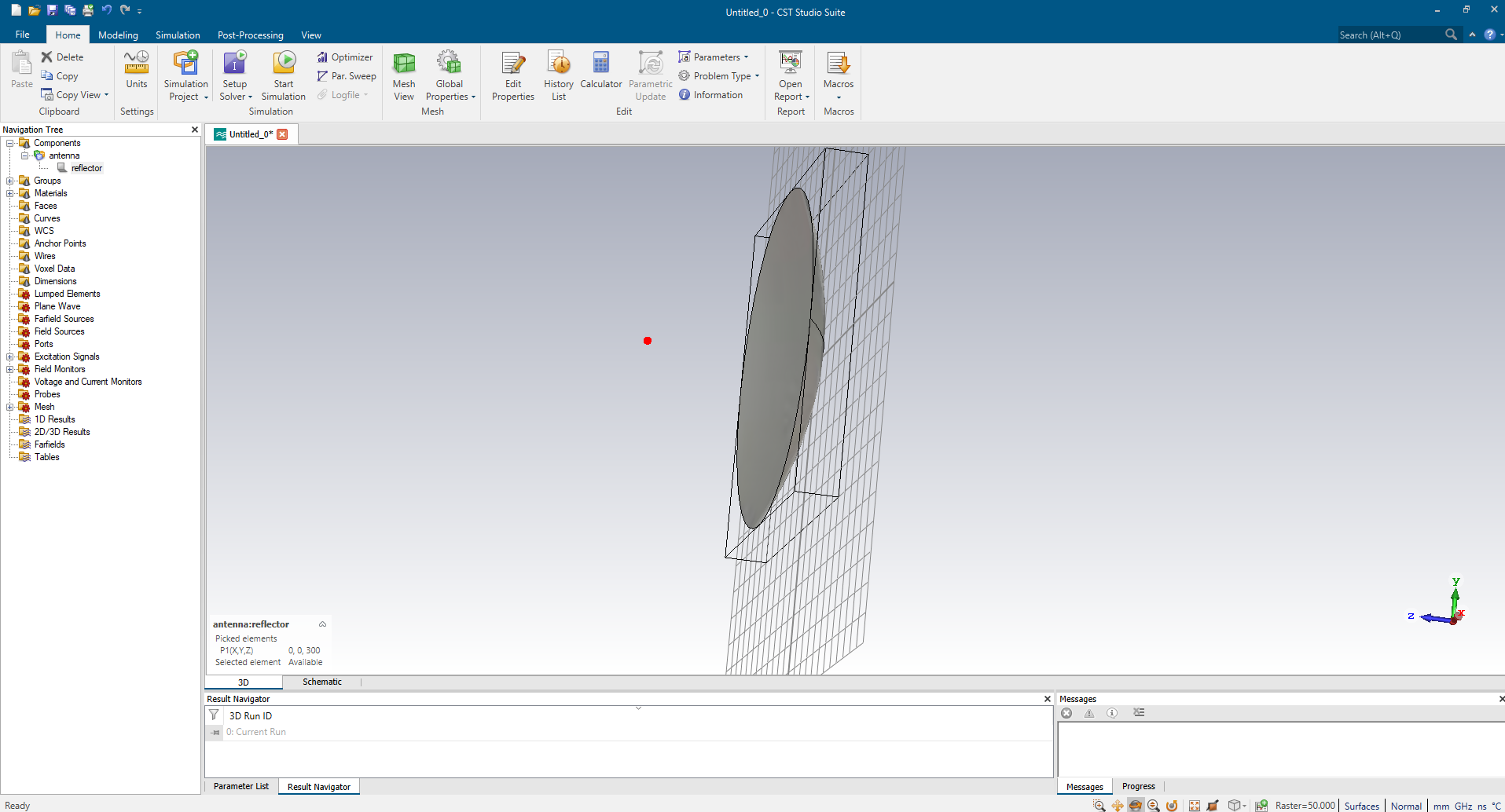

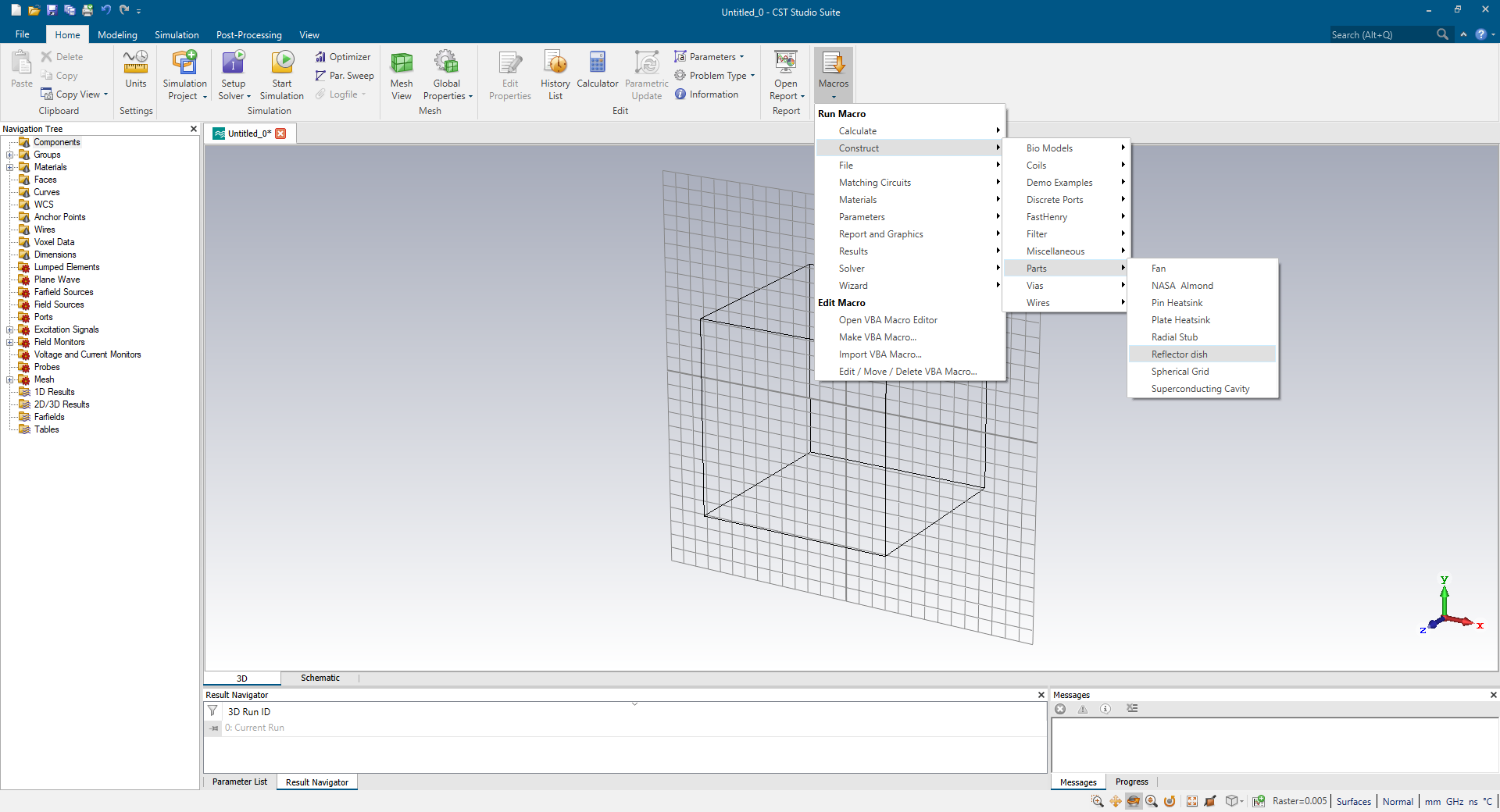

                          Построение офсетной тарелки в CST.
                          Большое спасибо Jomy, за иллюстрации создания параболоида в среде CST MS.
                          саму параболу рисовать можно чуть проще без формул ?
                          дальше сечем цилиндром и меняем PEC на цинк...
                            По тарелке молодец! Так гораздо проще. А вот по первому пункту не понял. Ты хочешь сказать, что поменял циферьки, и расчет заново не запустится?
                              при создание модели (если не использовать готовый шаблон солвера и диапазона частот) забыл указать точки просчета - так их можно добавить.
                              можно расширить диапазон не только по S11(ксв), но и поменяв там цифры просчитать гаин и импеданс, или посмотреть на ДН на не заданных ранее частотах.
                              все запустится, я к тому, что никогда не поздно сменить частоты просчета и увидеть всю интересующую картину. там же можно сменить планар, на вире или хорн. то, о чем я спрашивал ранее.
