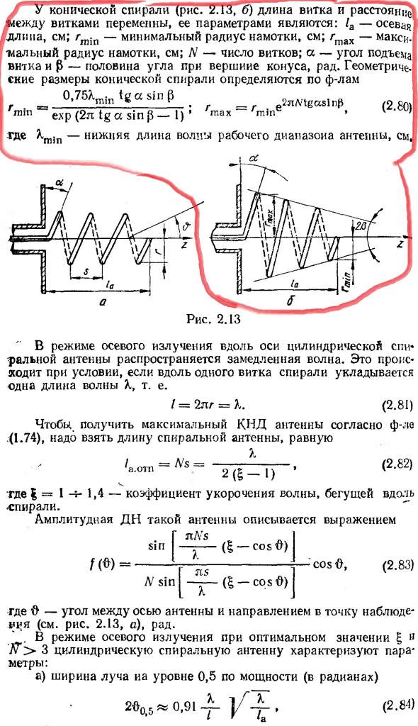

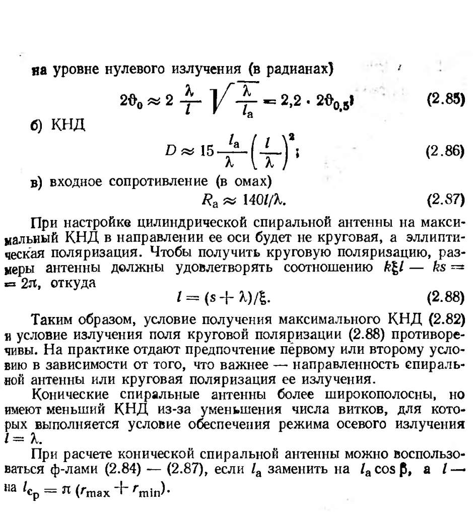

    все ответы в книжках, только бы кто бы их читал... обвел красным, сложить-умножить осилите?

    Как этот конус расчитывать?
    Можно почти как анекдоте - на глазок! Эта антенна всё прощает!
    Но на 3G лучше 3 витка на нижнею частоту, шаг соответствующий, + 3 витка (ближе к точке питания) на верхнею частоту.

    Заметьте, нигде, ни в одной книжке не описывается антенна с намоткой на трубе, да ещё утянутая термоусадкой!!!
    А вот теперь давайте спросим "у молодых" - почему ?
    а давайте я вам отвечу достаточно резко. еще как описывается. просто книжки надо читать, их для того и писали. я понимаю, что Ротхамель это просто бог антенн для многих радиолюбителей, особенно начинающих, и остальные авторы на его фоне блекнут. но все же, хочу сказать, что есть много книг других авторов, интереснее, полезнее, обладающие большей полнотой информации. вот к примеру:
    спираль на трубе
    - Нажмите на изображение для увеличения.
    а вот и про термоусадку
    и не пишите больше подобных глупостей, а то молодежь читает и многие верят, как авторитетным авторам.

    Однозначно, т.к меньше потери на излучение, особенно если в размерах промазать. Плюс к этому, можно применить кабель с любым волновым сопротивлением. Важно только выдержать размер с учётом укорочения.
    Для расширения рабочей полосы можно спираль конусом намотать. На 3G такая антенна (2х5-6 витков) по широкополосности и К.У однозначно "сделает" серийные панельки (4 патча) практически без настройки.

    По расчётам в электромагнитном симуляторе ПВХ труба с толщиной стенки 3 мм( эпсилон = 2.6 ) понижает Re примерно на 10% и повышает индуктивную Im на 40%. Считал для 5-витковой антенны.
