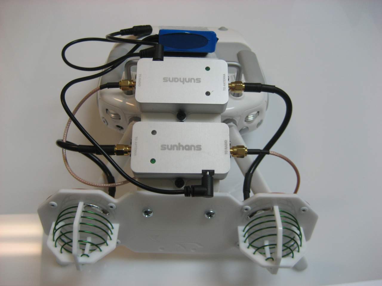

    Спасибо большое! Подбираю антенны для квадрокоптера, чтобы в связке с усилителем работали, а то даже небольшие препятствия сводят линк на нет.
    А какая антенна нужна, базовая или на летательном аппарате?
    Закрутить поле можно не только с помощью спиральной антенны, можно и подрезанным патчем со смещением точки питания.
    Читал только начало, но может все же сильно не напартачили (про спиральные антенны) http://cyberleninka.ru/article/n/pro...svch-hfss-v-10

    Подскажите, где почитать о таких вот компактных хеликс-антеннах, поскольку как и писал выше, 2.4 ггц хеликс антенны судя из руководств в интернете имеют гораздо больший размер и узкий луч направленности.
    Гугли Карл Рохменталь, иди почитай на этом сайте Полосатый Мух(куда то пропал в Финляндии) выкладывал скрины книги, читай, все еся и на этом сайте. Ничего суперовского в этих антеннах нет!!! На поверку опять окажется отстой. Широкополосная она вот и все, намотал на глаз и работать будет.
    Диаграмма направленности-чем выше усиление, тем уже, меньше усиление-шире, все просто как бутылку открыть)))!!!

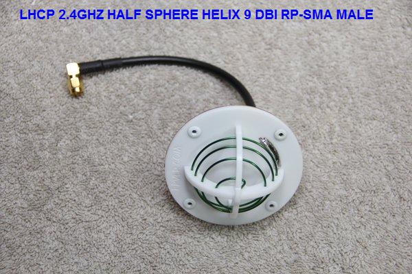

    Господа знающие, подскажите пожалуйста, что за антенны используются на данном рисунке и где можно о них почитать? Антенны расчитаны на 2,4ГГц, ширина луча по заявлению производителя составляет 76 градусов! Исходя из гугления и расчетов, спиральные антенны такого диапазона имеют бОльшую длину, количество витков и расстояние между ними, а также мЕньшую ширину луча. Спасибо заранее

  • Quinta
    Участник ответил
    Похоже усиление будет расти так же как если бы вместо дисков навивали спираль. В принципе логично, физику не обманешь. Но шайбы на шпильке будут прочнее чем спираль на тонких распорках.
    Извлек с балкона метр М6 шпильки-провисает под собственным весом. Еще правда 8мм алюминиевая трубка есть, если ее нарезать на проставки и использовать короткий хеликс как вибратор может и "взлетит".
