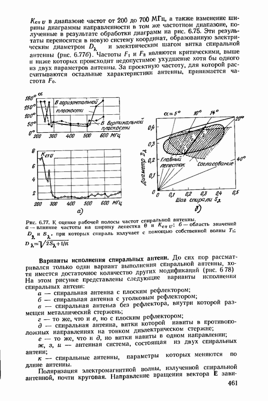

Вот как раз выдержка из Беньковского-Липинского "Варианты исполнения спиральных антенн", вариант "в" и "г". Но больше нигде о расчете этих вариантов не сказано.Цитата:
