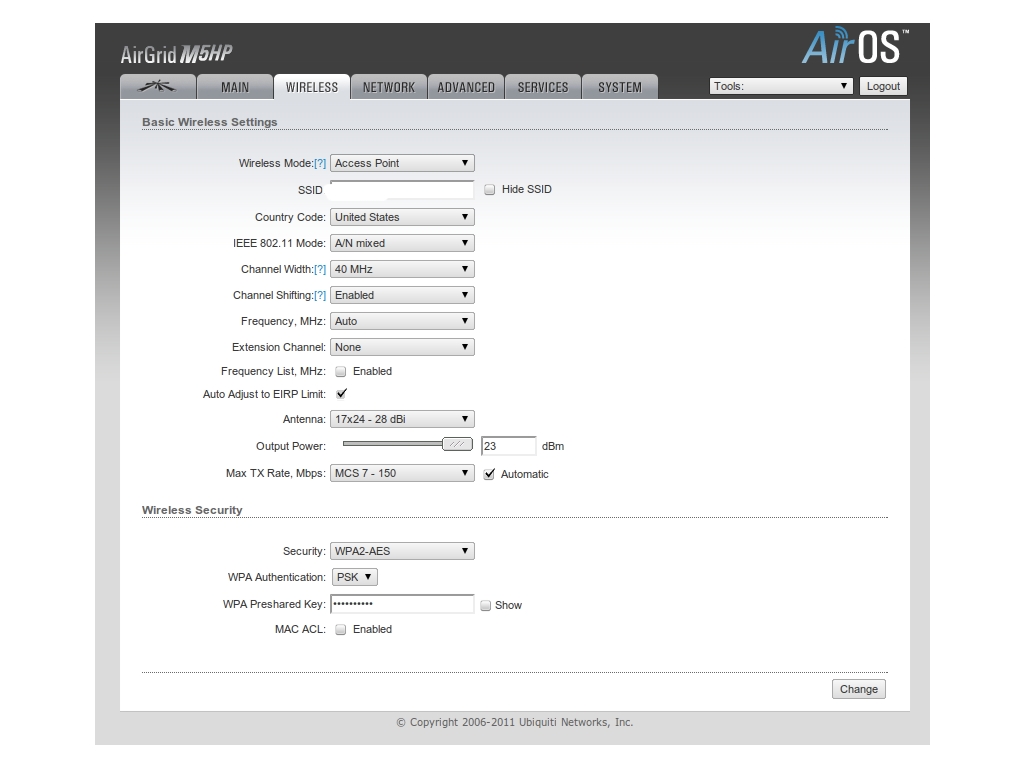

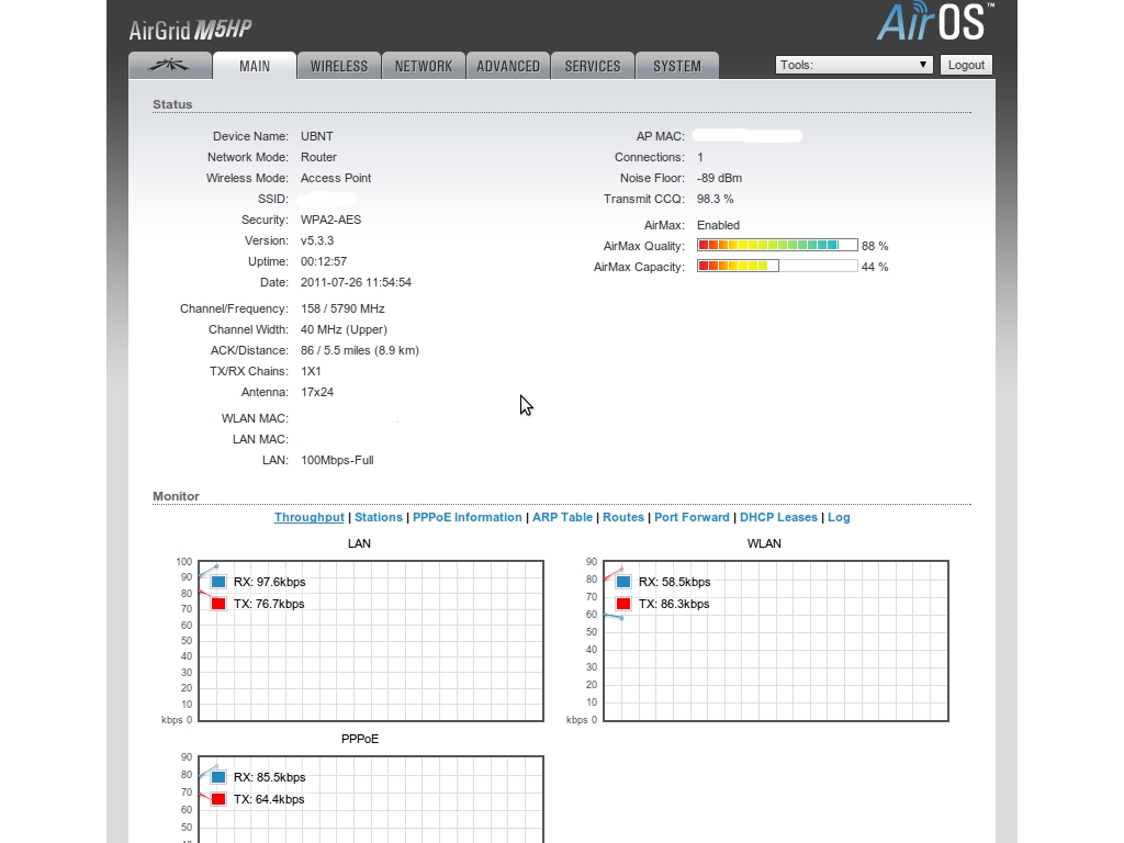

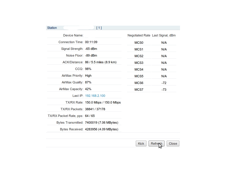

Установили вчера AirGrid M5 27HP одну на передачу, в городе на девятиэтажке, подключенную через PPPoE к провайдеру, вторую на прием в поселке за городом на крыше частного дома, перед точкой береза (расстояние по яндекс-картам 8,6 Км, точки показывают 8,9) видимость прямая относительно, вдоль ЖД путей, попадаются ЛЭП. Сигнал получился -60 (на максимальной 25dbi и -64 - -65 на 23dbi) Шум -89. Все настройки на авто, аирмакс включен. скорость линка от 135 до 150 мб/с. Прошивка 5.3.3
Вообщем результат после TP-Link WA5210G очень порадовал.
Немного скринов:
ЗЫ. забыл добавить, установка точки доступа заняла минут 30. Установка клиента минут 15. (т.к. было все готово)Последний раз редактировалось mdeejay; 28.10.2011, 19:41.

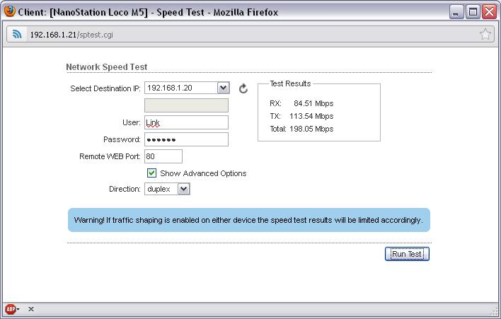

Чем измеряли ?Сообщение от mdeejay Посмотреть сообщение... скорость линка от 135 до 150 мб/с. ...RK3DDK :)
с измерениями не заморачивались, т.к. тариф 5мб/с + 10мб/с локалка от провайдера.Сообщение от Василий386 Посмотреть сообщениеЧем измеряли ?
Ну тогда без комментариев. :)Сообщение от mdeejay Посмотреть сообщениес измерениями не заморачивались, т.к. тариф 5мб/с + 10мб/с локалка от провайдера.RK3DDK :)
