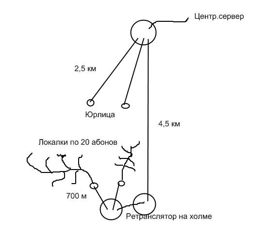

Сегодня рано утром пытался произвести тонкую настройку на одном из коммерческих линков, т.к. люди с тарифами по 5-6 мбит жаловались на недостаток. скорости.
Линк показан на рисунке.
Так вот. Как любой нормальный человек, не имея достаточно информации по опции AirMax, я предполагал, что нужна она для линков точка-многоточка, поэтому на всех линках типа AP=> 3 точки, AirMax был включен. На линках точка-точка -- вЫключен.
Но в процессе сегодняшнего тестирования, я выяснил, что при включении AirMax на данном линке резко возрастает пинг и падает скорость процентов на 40 !
Когда же AirMax был вЫключен, удалось достичь максимальной скорости, а также стабилизации и снижения пинга с АР пакетами 9600 (!) до 5-15 (!) мс !
В общем, путём тонкой настройки + выключения AirMax удалось увеличить производительность линка в 2 раза !
