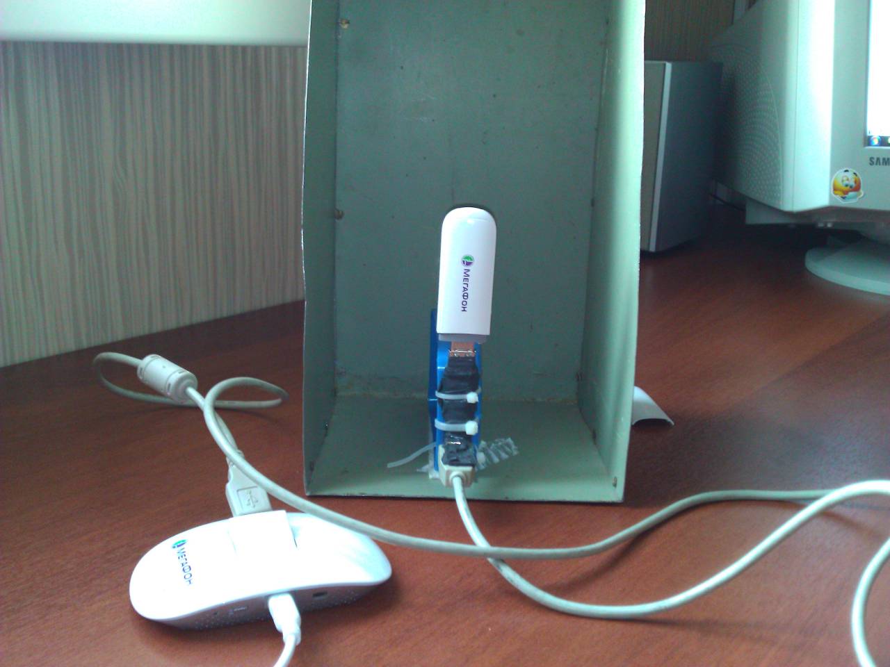

Вот так я использую антенну при плохом приёме http://narod.ru/disk/38484483001/WP_000105.zip.html
и какое усиление она даёт(на 3G) при таком использовании?Сообщение от sashok1958 Посмотреть сообщениеВот так я использую антенну при плохом приёме
:haha:Сообщение от jass66Файлы здесь на форуме выкладывать религия не позваляет???
а вот как Ётовцы тарелки используют http://www.besprovod.ru/topic/1071-e...shn/#entry3342
Не замерял могу лишь сказать замеры программы mdma Без ОБЕЛИСКА -107 децибел вставляю в обелиск -90 ....-93 децибела WCDMA УЖЕ РАБОТАЕТ Другие АНТЕННЫ кроме тарелки эффекта не дали Внизу у меня прицеплён беспроводной роутер МЕГАФОН SENSET R1 хорошая вещь стоит 1250 рублей но вместе с ним впаривают модем 3g Эту антенну хорошо ставить кто находится на границе областей чтобы не влететь в роуминг а направлять на свою сотовую сеть
