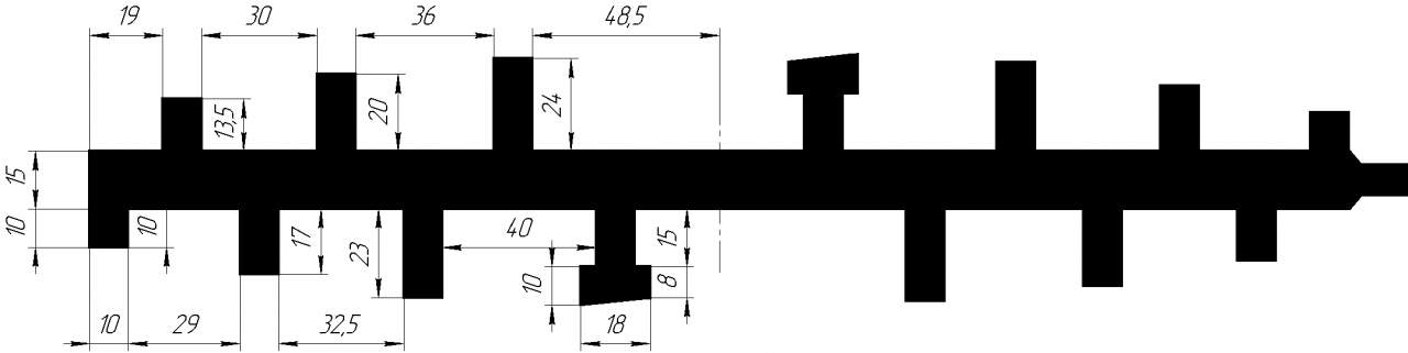

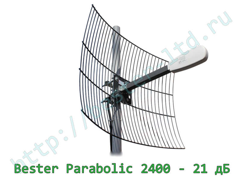

                              кто нибудь пробовал вот такой http://www.lan23.ru/forum/showthread.php?t=4213&page=1 облучатель на 3G ,для сегменто-параболической антенны http://bester-ltd.ru/product/antenna...arabolic-2400/ делать?только её пересчитывать http://www.lan23.ru/forum/showthread.php?t=3926 на частоту какую?или вообще она для 3G не сгодиться?
