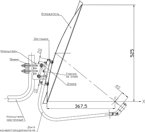

        сделал я наконец то этот облучатель.только усиления сигнала нету,как был до того 81-85дб,так практически и осталось.модем Е-150 хайвэй,тарелка триколор 0.55м ,кабель RG-8x premium (4метра),облучатель(фото прилагаются)диски из оцинковки 0.5мм ,самый большой диск оцинковка 1мм,разъём N-типа ,уровень сигнала проверял прогами MDMA и WlanExpert .БээСок видит модэм 6 штук(без тарелки тоже самое было) конектится с 5 из них(это если поворачивать тарелку по горизонтали),растояние до них около 1км(где 700м,а где и 1500м ).на том же месте модем Е-171 даёт те же показатели(модем не перепаян,стоит своя родная антена).пинг на Е-171 где то 60-80 ,на Е-150 с тарелкой 250-300.
        Уважаемые ,где я напортачил?
        Вы говорите крутили тарелку по горизонтали настраиваясь на разные станции, а по вертикали антенна настроена? Что MDMA не показывает выигрыша при использовании зеркала?

          по вертикали крутил,но больше к земле её прижимал оказалось надо наоборот делать,но всё равно усиление в 4-6 дб всего(77 дб добился),а не заявленные (мин 17 дб усиления).т.е. должно быть как минимум 70 дб в MDMA.
          нашёл фото своей тарелки,проверил фокусное растояние(которая точка F на чертеже),у меня оно на центр второго диска попадает(который 80мм),и ось облучателя смотрит в геометрический центр тарелки(это правильно?)

            На моей супраловской 60-ке "дуга конвертеродержателя", его нижняя часть параллельна земле , в этом случае главный лепесток зеркала тоже параллелен земле и направлен на передающую вышку .
            В общем правильно

              а на офсете, случайно ,не ниже геометрического центра надо ось облучателя направлять?

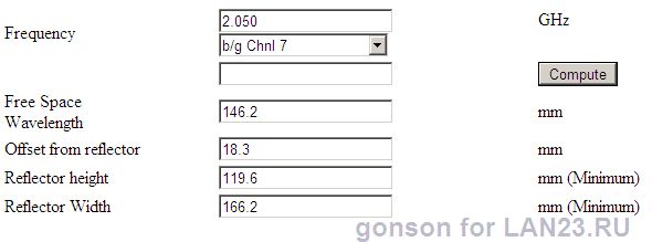

                    RUSB1972 ,у тебя ведь есть рабочий Bi-Loop (на 3G ) ?глянь мои расчёты правильные?
                      #25
                      Расчеты верны, я себе делал по этим расчетам. Хотя советуют делать на 1920MHz. Только рефлектор делал 100Х120 под спутниковую антенну. Кстати сегодня на ноутбуке специально подключал в зоне где принимается 3G без внешней антенны. Так вот, у меня на Huawei e1550 внутренняя антенна полностью отключена, был подключен би-луп для проверки. Работает и еще как! Притом расчеты приведенные выше верны, пробовал двигать вибратор от рефлектора к рефлектору - самый лучший результат 18-19 мм, что и показывают расчеты. Собственное усиление би-лупа навскидку по MDMA порядка 8 dB. Но выявился интересный факт, 2100MHz с МТС лучший показатель в горизонтальной поляризаци!?!? Хотя по утверждению многих БС-ки работают в вертикальной! Разница в смене поляризации ощутима - до 11dB. Думаю что облучатель который ты сделал нужно отодвинуть от стандартного крепления подальше, не пробовал?

                        P.S. RUSB1972 спасибо за подсказку по размерам Bi-Loop, буду её ваять,потом сравним с тарелкой.
