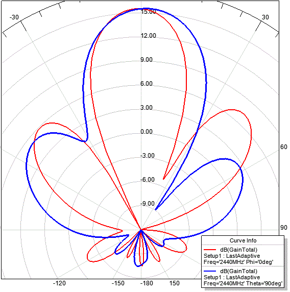

модель максимально близко к изначальному чертежу
На анимации E поля заметил некоторую расфазировку, где-то 4 милиметра между правой и левой парой патчей, и милиметр между нижними и верхними.
Вероятно из-за этого ДН немного косит и направленность вперед снижается ниже 15 dBi
Попробовал оптимизировать.
- Ширина рефлектора 220-> 224 мм
- горизонтальный разнос патчей 105->109 мм
- вертикальный разнос патчей 125->124 мм
- зазор между поверхностями патча и рефлектором 7->6 мм
- пин запитки увеличил до 3 мм (центр пина 30 мм от центра патча, 2.5 мм от краяПоследний раз редактировалось yurik82; 10.04.2018, 08:53.

Добавил в #743 ёмкость 0.2 pF паралельно нагрузке и получил КСВ~1 на 2440 МГц.
Решил более детально проработать модель, включая узел питания. У меня никакого гнезда нарисовано не было, пин шел голый к самому рефлектору, т.е. имел нескомпенсированную ёмкостью индуктивность, чего нет в настоящем коаксиале или в гнезде, если оно выступает выше рефлектора.
Добавил на 2-2.5 мм вверх оплетку кабеля (трубку), что скомпенсировало модель (дорисовал эквивалент гнезда).
Но для детализации также добавил по две крепежных гайки на каждый патч (М3 под ключ 5.5 или М4 под ключ 7, М5 под ключ 9 - высотой 3 и 3.5 мм и 4 мм соответственно)
Даже с самой миниатюрной парой гаек резонанс немного смещается вниз по частоте (на 20-25 МГц), а сопротивление излучения на резонансной частоте растет с 50 до 70-80 Ом
Расстоянием до патча никак не снижается вниз до 50 Ом при любых размерах гаек/болтов.
