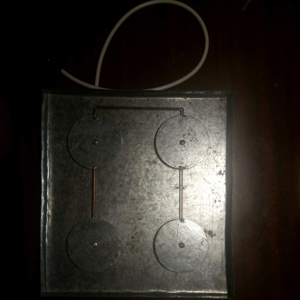

Здравствуйте! Парни, подскажите пожалуйста ... хочу попробовать поюзать Тенду N630 м2 с этой антенной, пробовал с 2мя двойными патчами - результат неожиданно порадовал но хочется большего! Проблема в том что на тенде две антенны а раздающая точка микротик с одной ... двойные патчи работают только когда они находятся в одной поляризации по-этому думаю MIMO версия этой антенны не подойдет!?! Можно ли запитать эту антенну так чтоб она была в одной поляризации например зеркально на противоположном патче?!

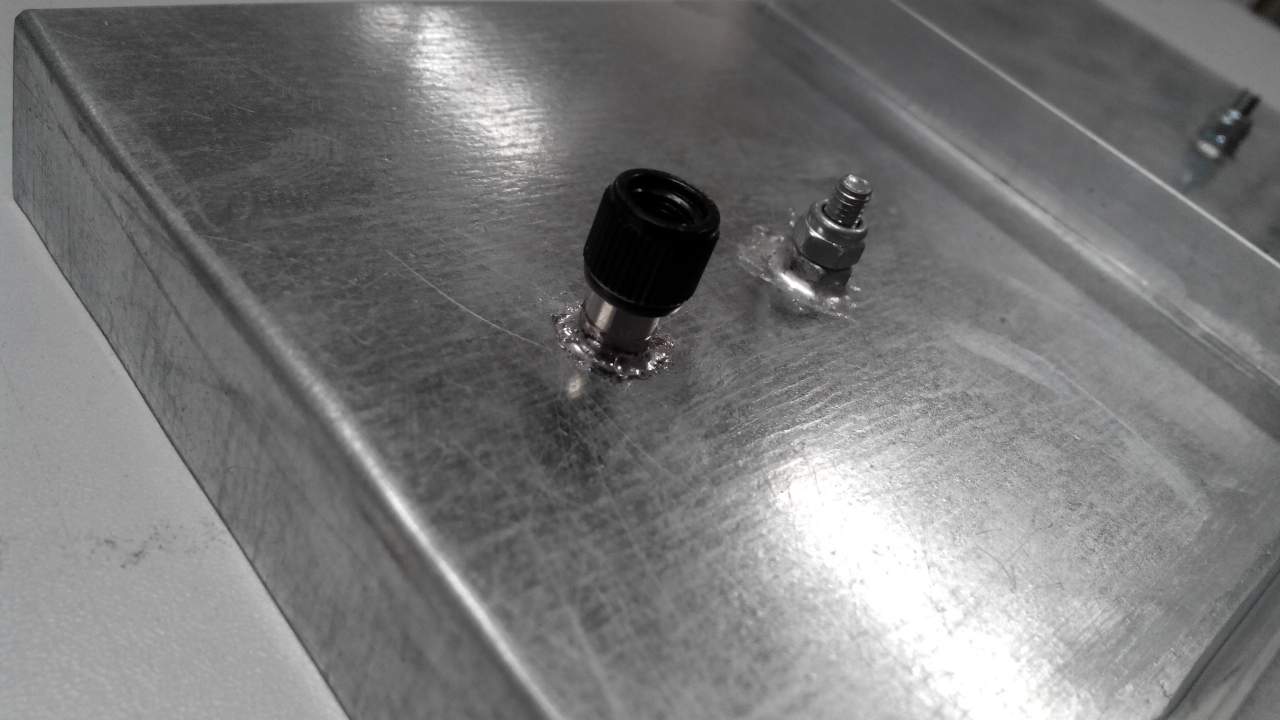

1. ф-ка стоит 10 руб, можно стырить у соседа, кабельное тв и т.д.Сообщение от daemon_mortis Посмотреть сообщениеф-ки нету. нужно покупать сам разьем, разьем на кабель, обжымать... без ф-ки никак не обойтись? Кабель вроде и так под 90 градусов заходит по отношению к болтику, или я не так понял?
2. Обжимать не надо, кабель вкуручивается туды, и на термоусадку или изоленту усаживается.
3. 90 гр. под отношению к рефдектору(извиняюсь, ну мыслю по своему))))!!!

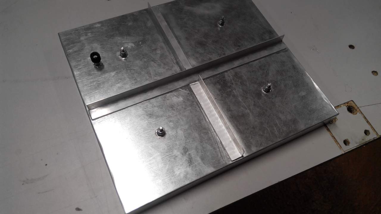

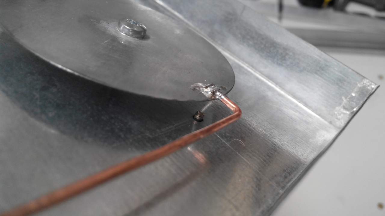

Собрал вчера из оцинковки, железяку, но с подключением думаю чего то не то, вставил "зад" от пипетки в корыто.
Ввинчиваю TPlink722n и провод метровый уже к ноуту, это схема так для проверки работает ли или нет.
Как вы DBI антенны мерите скажите пожалуйста, точек вроде прибавилось, но желаемого результата, дома многоквартирного на 350 метров в прямой видимости так и не могу увидеть. (видел на стороннем форуме как направляли антенну на дома и получалось рассмотреть сети)
