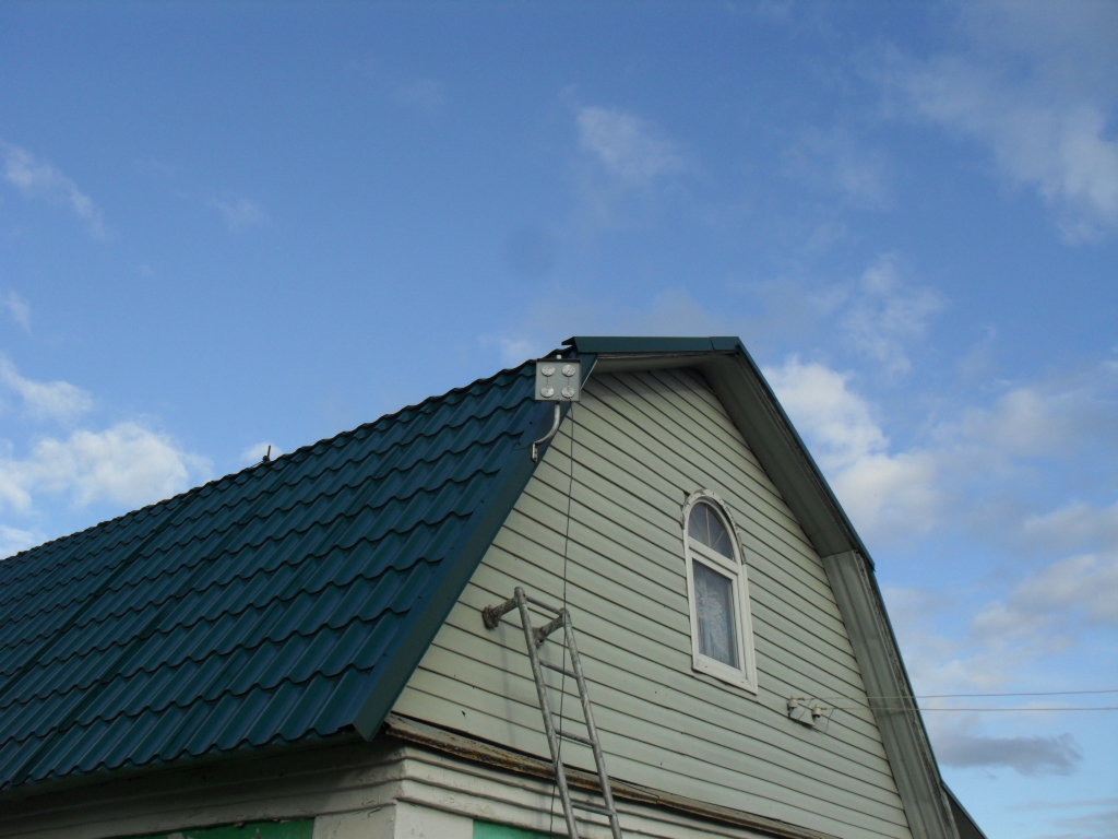

		Я измерения проводил в помещении (достаточно большом) на приёмную измерительную антенну с расстояния примерно 8-9метров. Сравнения проводились по напряжённости поля, создаваемого исследуемой антенной в точке приёма. Сигнал подавался с генератора (мощность от 1 до 500мВТ) через перестраиваемый аттенюатор на ПИН диодах. Антенны жёстко крепились на штативах типа как у фотографов. Конечно это не идеальное сравнение, но и улица со своими проезжающими машинами не лучше...
Если брать уголковую антенну (классическую, не 3Д) с таким же по площади рефлектором, то она проигрывает этой панели более 3х дБ.
Более того, я никогда не говорил, что панель 15 вер2 значительно хуже этой панели, Она просто намного геморойней в изготовлении со своими линиями и требует как минимум контроля по КСВ метру. А это просто очередной вариант для "бесприборников", который воткнул и он работает...
