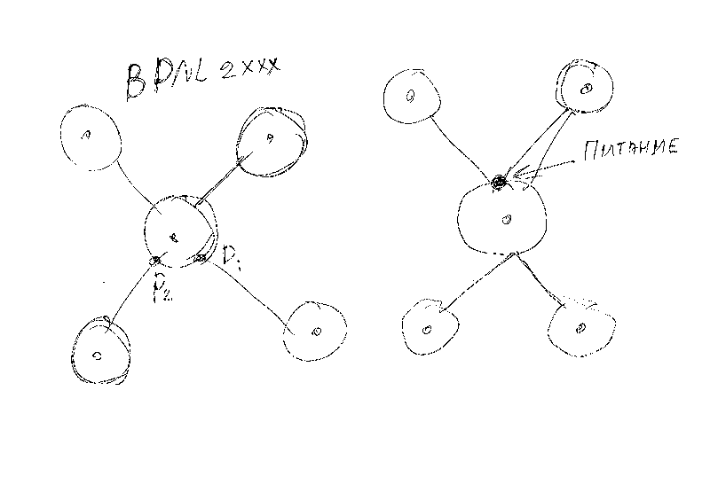

 Ну что... Сегодня долго долбался с замерами и прочими экспериментами... Вывод таков:
 1) Если есть приборы для настройки КСВ, то запитку лучше делать посредине нижней линии, но в таком случае, антенна требует настройки (подгибание линий, КСВ плавает в пределах 1-2). Если приборов нет, то только по варианту из первого поста! Тем более, что каких либо закосов ДН на стандартных частотах по первому варианту антенны, не обнаружено.
 2) Рефлектор должен быть с бортами высотой, указанной в чертеже, изменение высоты, или отсутствие бортов, ухудшало параметры антенны. Можно делать без бортов, но тогда, чтоб примерно сохранить усиление, нужно увеличить размер рефлектора на (примерно) 10мм в каждую сторону. Плюс возникнет проблема с радомом (если нет термопласта)!
 3) Заметное улучшение удалось получить при разносе между центрами патчей: 105мм по горизонтали и 125мм по вертикали (доводил до 130мм). При других размерах в лучшем случае так же, а в большинстве случаев только хуже, падает усиление.
 Разнос по вертикали 125 мм позволяет делать линию между патчами ровной без загибов, при этом усиление - почти максимальное.
 На этом свои изыски с этой антенной я закончил и считаю конструкцию доведённой. Следующий шаг - эта же антенна в варианте МИМО.
 Размеры в чертеже из первого поста откорректированы с учётом последних изысканий!Вопросы технического характера в личку не задавайте! Всё-равно отправлю на форум!
 Серийно выпускаемый мимо вариант "BPNL 2xxx" и одно портовый вариант который я макетировал. Была попытка воткнуть антенну в крышку штатного корпуса микротика. Линии змейкой изгибал. Отказался, плохая повторяемость из-за гнутых линий и мала площадь земли (корпус ну очень маленький для такой антенны!). Искривление диаграммы и большие паразитные излучения.
 "Крест" сделан из того же пластика, что и радом (крышка), это для жёсткости и защита от прогиба. По периметру так же полоски пластика, на них ложится крышка.Сообщение от stasrus Посмотреть сообщениеТакой вопрос - что за крест по центру? его нужно делать и из чего он сделан? И что то там к бортикам примотано тоже...

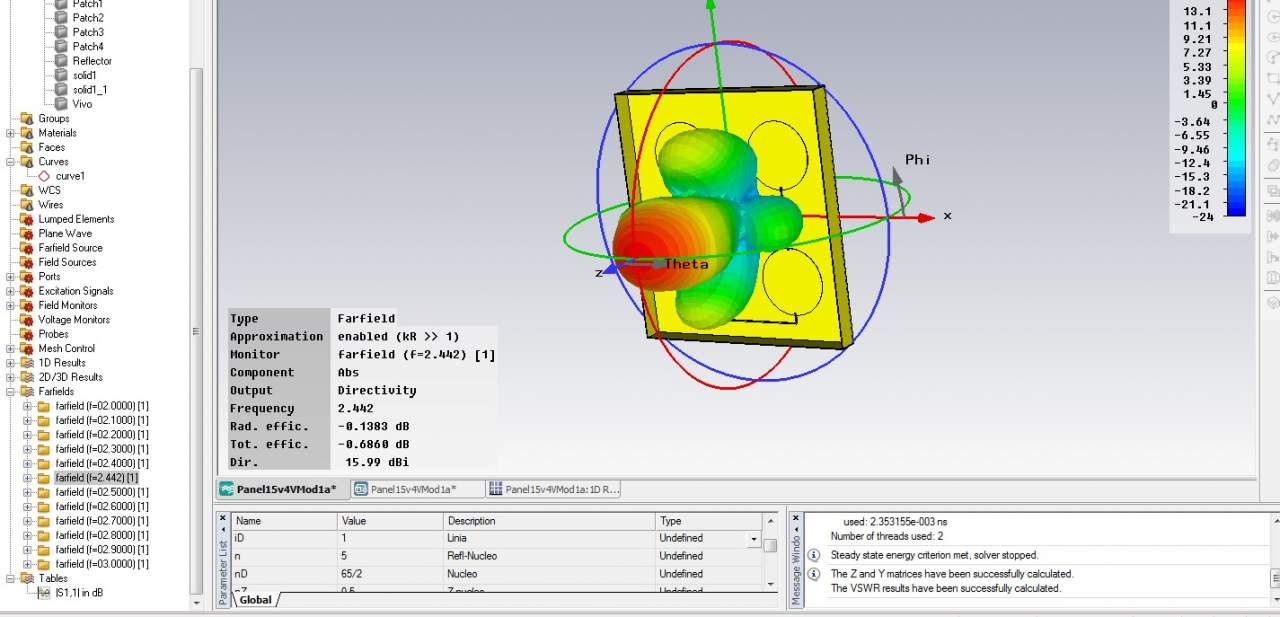

 Чего-то я не в восторге.Изготовил я прототип.Он работает чуть хуже панели 15v2.Огорчился.При огромном расходе материала-такая низкая производительность.Для меня .на сегодня, только уголковая антенна и Панель 18 работают достойно.Уголковая антенна выше всех похвал.Попробую переделать по размерам,которые выдала мне программа.
