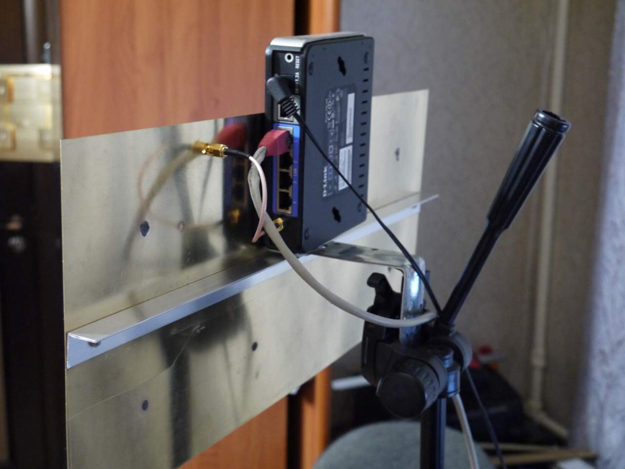

ID:	217861Собрал тестовую антенну. Выполнена полностью из латуни (перемычки медь). Изготовлена на современном станке. Точность не хуже 0.1 мм. Пигтейл 15 см на кабеле RG316, позолоченные разъемы. Сейчас делаю мини тест с нетбуком и направляю на известную точку за 150 метров. Результаты очень впечатляют. Делал множество антенн. И яги на 18 элементов и панели и сектор Эмос и банки. Всё почти перепробовал. Даже с 90 см офсетной тарелкой пытался одно время воевать, плюнул, геморней офсета ничего не нашел, так и ненастроив бросил затею. Долго юзал Эмос, на расстоянии до 7 км. Потом панель FA16. Сейчас решился на FA20,... ничего круче еще не видел если честно. Но основная крутость проявляется в совместном использовании другой панельной антенной. Тестил с точкой TPlink 5210, там встроенная. Расстояние 150 метров, под углом, я на 1 этаже, та на крыше 5-этажки, я через тройной стеклопакет. Уровень в dd-wrt -32дб!!! Такой же уровень показала на нетбуке с расстояний 3-4 метра! В 5210 мощность 27 дб, у меня 20 дб. Вобщем я планирую завтра собрать еще одну, и сделать тест на 1,5 км. Снять видео, фото и карты с гугла. У меня снова спортивный интерес загорелся)))
                    А, да. Со штатной резинки длинк, уровень тойже 5210 46-47 дб... Короче буду снимать видео, чтобы наглядно видели люди возможность этой антенны.
                    Максимальный уровень сигнала получился на 3 канале.
                    Вобщем намечается тест на 1,5 км и на 10 км если получится удачно закрепить на чужом балконе в нужном направлении (у себя бы давно сделал) местность слишком горная, не в каждую точку можно направить.

                          Параметры смещены изза наличия выступающего экрана по бокам? в первых расчетах вроде этого экрана не было и соотвественно по расчетам она выходила более правильно. Вообще этот HFSS меня смущает при расчете этой антенны. Много непоняток расходящихся с действительностью. В расчетах нет восьми короткозамкнутых линий на рефлектор. Народ утверждает что они не влияют. Окэ. Почему тогда при отпаивании хотябы одного, антенна ведет себя в полном неадеквате. Отсюда может выйти вторая байка - отпаять все сразу. Так получается влияет это замыкание на массу в любом случае. Может я чтото не правильно понял?

                            Уже многим говорил, все влияет, даже муха севшая на патч, весь вопрос на сколько это критично, антенна должна делаться по размерам которые были отработаны после моделирования и испытаний.
