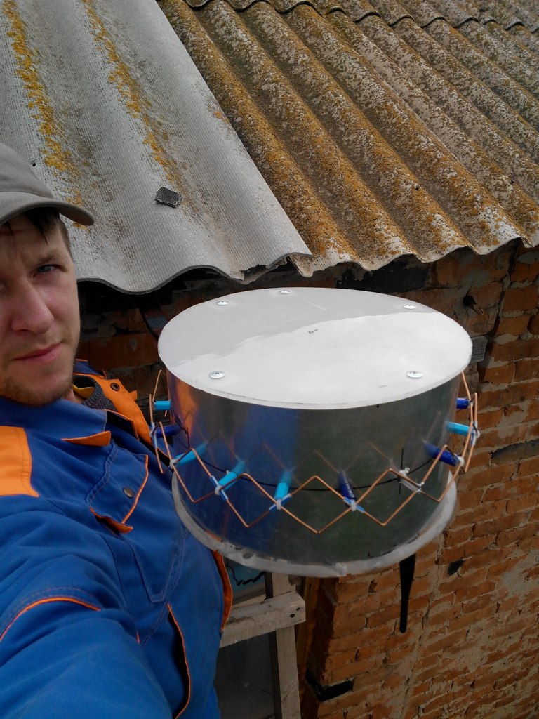

                Насчет кругового биквадрата: какое расстояние от рефлектора надо делать? Читал на форуме, что при 4х-биквадрате около 7мм надо, а сколько надо для 7х-биквадрата?
                  таки сделал на расстоянии 15мм от рефлектора. на расстоянии 1км полет отличный
                    Сообщение от acolyte Посмотреть сообщение
                    А куда и на чем летим?)))
