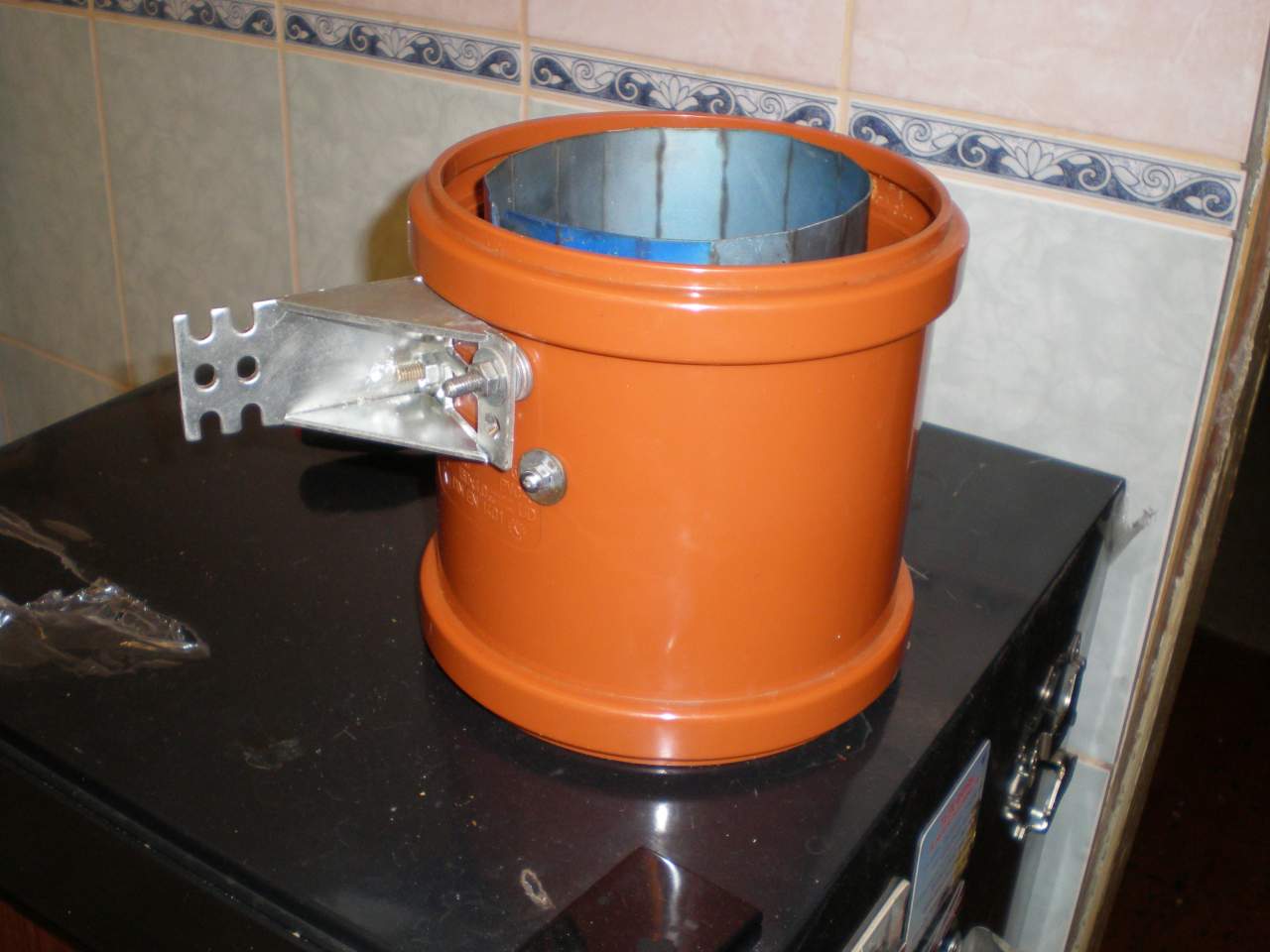

привет, продолжение темы , про биквады, смастерил вот такую фигню))), внутри точка тп линк 701, а то надоели потери сигнала, в вч кабеле. запитал через пое, работает хорошо, слишком далеко не замерял, но с телефоном метров за триста , четыреста работает. трубки , торчащие, это типа вентиляция, не знаю надо не надо, время покажет, что скажете, гуру?
