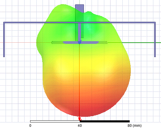

Вот просчет точных размеров для такой общей компоновки (при другой компоновке размеры могут немного отличаться):
1) Рефлектор 123х123 мм с боковыми бортиками по 28 мм
2) Вибратор из электропроводки 4 мм2 (2.25 диаметр провода)
3) Вершины вибратора стоят на закороченных на рефлектор стойках (припаянный такой же провод, болт, стойка, латунная гайка-стойка и т.д.)
4) По центру кабель вводится через медную трубку. Вибратор припаивается к трубке, трубка вставляется в рефлектор так, чтобы обеспечить требуемую высоту вибратора над рефлектором, а потом закрепляется (пайкой или резьба под гайки). Сзади лишнее обрезается или не обрезается (не влияет уже ни на что)

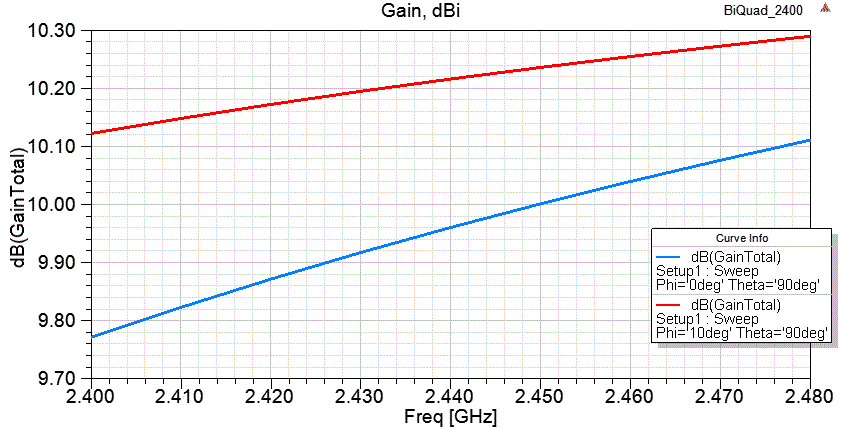

Вывел чтобы на 2440 МГц был точно резонанс и точно 50 Ом.
При такой компоновке (несимметричная запитка, одна половина вибратора закорачивается на рефлектор) диаграмма направленности немного искажается в противоположную от зануленной половины сторону.
На кривой Gain синим показано усиление строго вперёд, а красным на 10 градусов влево (если закорочена правая половина)

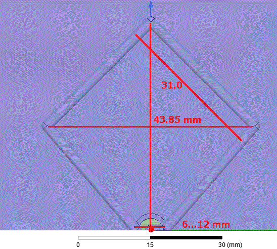

Расстояние от поверхности экрана до центра провода вибратора - 16.0 мм, до поверхности провода 14.85 мм
Сторона квадрата (по центрах) 31.0, расстояние между вершинами 43.9 мм
