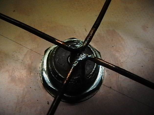

Значит для отражателя я взял 1 мм текстолит фольгированный с одной стороны размеры: 112x112 мм
Медная проволка диметром 1,3 мм для самого биквада и разъем (мамка) под четыре болта или с гайкой( я применял и с гайкой и с болтами)
Из проволоки изогнул биквад, каждая сторона которого равна 30,5 мм
Эту композицию из проволоки припаиваем к закрепленному коннектору на растоянии от экрана(текстолит) 15 мм

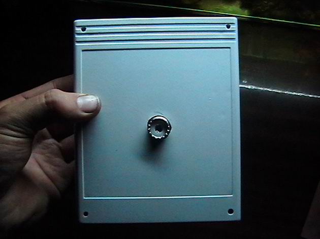

А вот как все это дело выглядит в пластиковом кейсе...
Еще скажу по поводу работы этих всех трех устройств: Работают они с прошлого года и очень даже не плохо работают!
