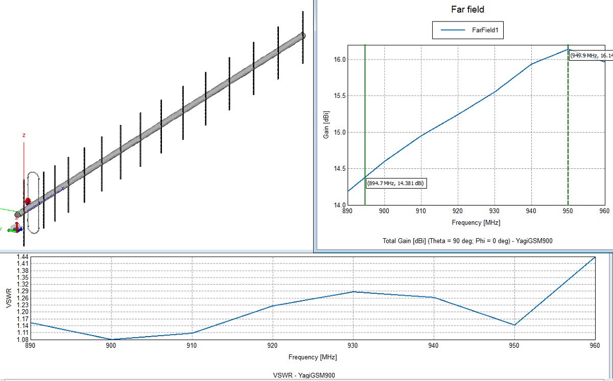

gsm антенна
Можете сделать зазор 6 - 10 мм, тогда из периметра проволоки вычтите эту длину.
Спасибо большое uveи Vodkaman вот теперь у меня работы много, можно не переживать))). Начал делать по размерам от Vodkaman почти половину сделал)) доделаю и возьмусь за размеры от uve. Я и хотел сделать из спиц от велосипеда, они из нержовейки. Спасибо!)))))

UVE, а какой зазор в вибраторе?Сообщение от uve Посмотреть сообщениеНа место разрезного установить петлевой с полным периметром провода 345 мм( диаметр 2.5 мм), разнос проводов вибратора 30 мм. Входной импеданс 300 Ом
Прокомментировать:
Валет, посмотрел я Вашу антенну от калькулятора. В принципе, её можно доработать: все директоры уменьшить на 14 мм, рефлектор тот же. На место разрезного установить петлевой с полным периметром провода 345 мм( диаметр 2.5 мм), разнос проводов вибратора 30 мм. Входной импеданс 300 Ом. Диаметр директоров 2 мм( спицы от велосипеда подходят).

Стыковка всех элементов пайкой через пропил на полдиаметра (1,5 мм), как ты собирался делать.Сообщение от валет Посмотреть сообщениеVodkaman, можно размеры по подробней, длину вибраторов и расстояние между ними, ну и с рефлектором не понятно. А то могу напортачить)))) нет я не тупой, просто нужно знать конкретней подстраховываюсь.))) Петлю согласования рассчитаю делал.
Все директоры одинаковой длины (124мм)
Вот эскиз, надеюсь более информативный:

Антенна посчитана на 300 Ом, посмотри как правильно посчитать петлю. Кабель нужен 75 Ом, и нужно знать его k (коэффициент укорочения). Лучше считать на частоту 900 МГц.Сообщение от валет Посмотреть сообщениеСпасибо большое Vodkaman теперь хоть буду знать что антенна будет реально рабочая. Можно начинать делать.
Ну ты вроде петли делал?!
