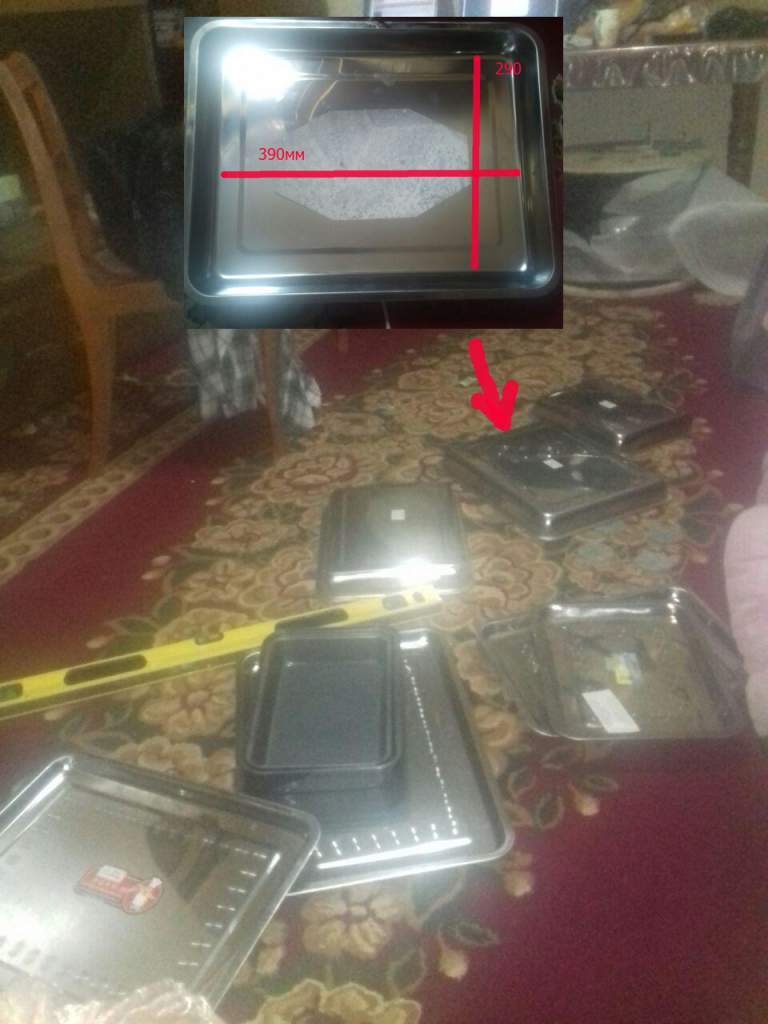

  • chilanzar2
    Участник ответил
    конечно, пока что не мне хоть мало-мальские контраргументы приводить, даже по рефлекторам. Но, цена таких тазиков вполне сопоставимы с самодело- рефлекторами. Этот китайский патнос стоит 3 доллара, размер 290-390мм. Его жесткость очень даже достойная. А при изготовлении из листа оцинковки, то, такой рефлектор уже дороже обходится чем этот китайский тазик. Миллиметровка оцинковки стоит 20-25 пиндосов, еще нужно его привести, значит плюсуем 5...И потом о еще скока ручной работы. А тута вжик-вжик..и этот китайский тазик-патнос больше не мужик.....
    О, даже всемирно известный uve тоже такого приспособил к своему биквадрату. Самое главное ведь ЦЕНА! 3 ...всего лишь три пиндосских..не тридцать ведь. Неужто таких тазиков в ваших краях нема? А может торговцы слишком перепродают? А у нас - три...почти три, ...даже не три. Да и сразу лист пвх можно прикрутить к ушко-держако-козырьку. И никаких листогибов, ножниц, транспортировки...только дрель и усе. Рефлектор из китайского патноса- дешево и сердито! По моему так. Хотя, я еще ни одного из прикупленных не изрезал и не продырявил. жалко ведь.

    Вот именно - что быстрее и качественней. Я еще не торговался, так себе , проходил мимо торговцев, понравившееся покупал. Ну если масть поканает, то, у как буду торговаться. гнуть лист из миллиметровки - то еще делов..а из поллмиллиметорвки - жидко както. А тута - как оно есть - в блюдечке с золотой какемочкой...то есть каемочке . только остается все патчи под эти готовые размеры рефлекторов из китайских патносов-тазико-посуд подвести ...и усе...по моему.

  • chilanzar2
    Участник ответил
    Ну вот, прикупил кое какие тазики - по возможности всяких размеров. естсессно, было ясно, что врядли найдется нужный размер. Радует - нашелся размер чуть больший. И даже ромб..может не ромб..по геометрии я был двоечником..пусть будет усеченный четвероугольник или биквадрат...Если покрасить этот ромб на черный цвет, то вполне будет смотреться на фоне интерьера, "черный ромб vodkaman". Есть же от малевича квадрать черный. Эстетично, по моему.
    Кстати, такие тазики стоят около 2-3 пиндосов
    Несмотря на то, что из Китая начали прибывать заказы, но не могут они давать такую концетрацую(ну и слово- концетрацию)...) излучения. Надеюсь, эта антенна всем китайцам даст много фор вперед на много КУ и направленности. Концентрацию! вспомнил. Че за слово, а ? русское, нэ..?

  • chilanzar2
    Участник ответил
    и впрямь, самый большой мой тазик имеет размеры 205/300мм. А по чертежу Vodkaman 254/370mm ...это еще без бортиков. Ого-го...бляха-муха...это уже не тазик...это самое настоящее тазище., всем тазам таз. Ладно, завтра поеду на разведку на тот рынок, где эти были куплены. Может че нить близкое по размерам раздобуду. А пока, жена скандалом забрала эти безделушки, когда заметила что я начал линейкой отмерять место просверливания. Почти вся домашняя утварь пошли в утиль после моих попыток использовать их для всяких самоделок. А теперь вот, она караулит свое хозяйство.

  • lipton
    Участник ответил
    повлияют близко расположенные бортики! Надо всё пересчитывать...

  • uve
    Участник ответил
    Почти не влияет. Я для CDMA2100 делал антенну, нормально работает: http://www.lan23.ru/forum/attachment...8&d=1367075297
